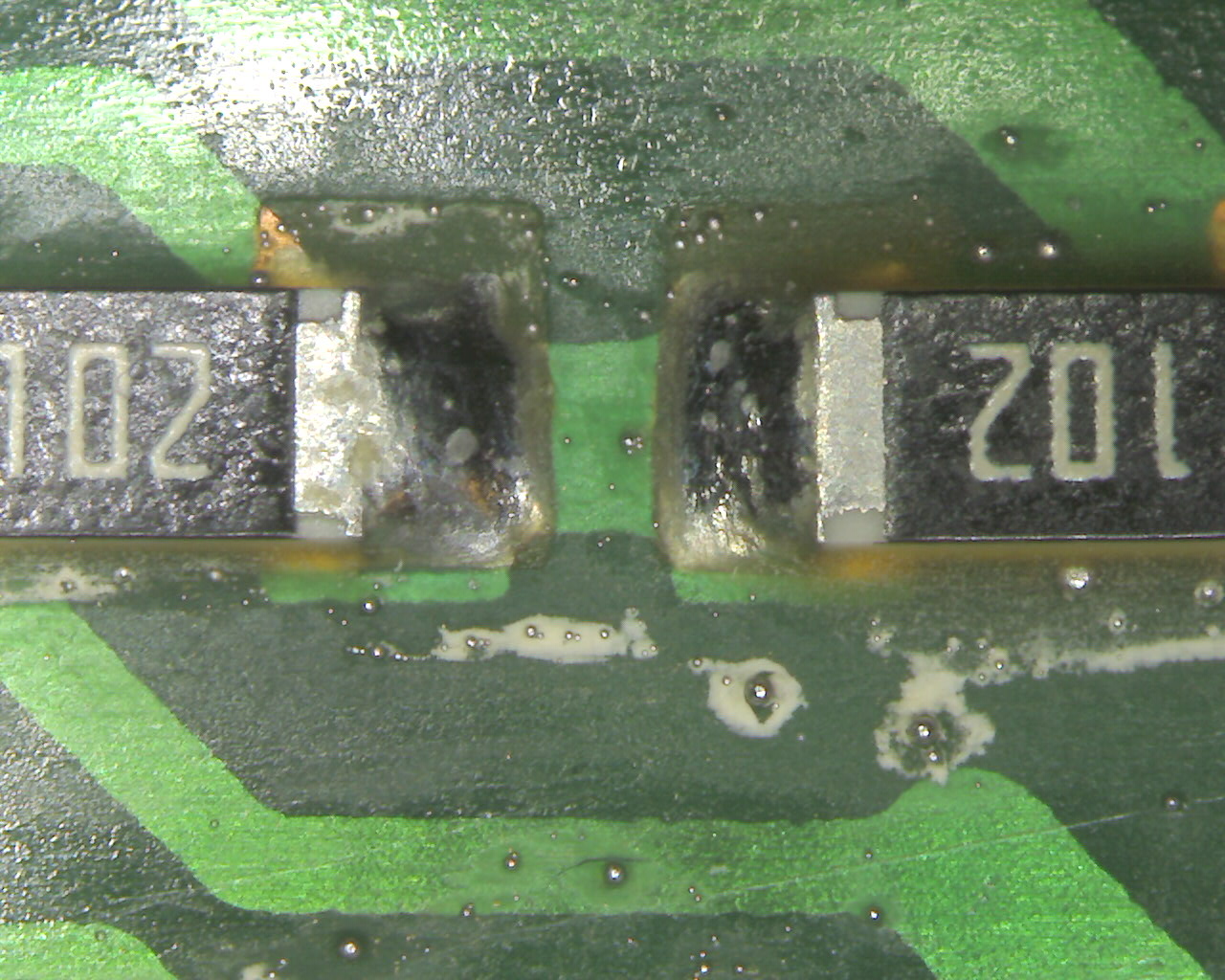

hi zusammen,
ich habe das erste mal lötpaste benutzt - cr44 sn62pbag2, ein jahr alt,
im kühlschrank gelagert, gelötet mit heißluft, erst mit 4mm düse,
weitere platinen dann ohne.
das lötergebnis ist funktionell ok, aber ich habe, wohl durch zu viel
lötpaste auf den pads die beim erhitzen über den lötstop hinausläuft,
ränder mit lötkugeln auf dem lötstop (bild1).

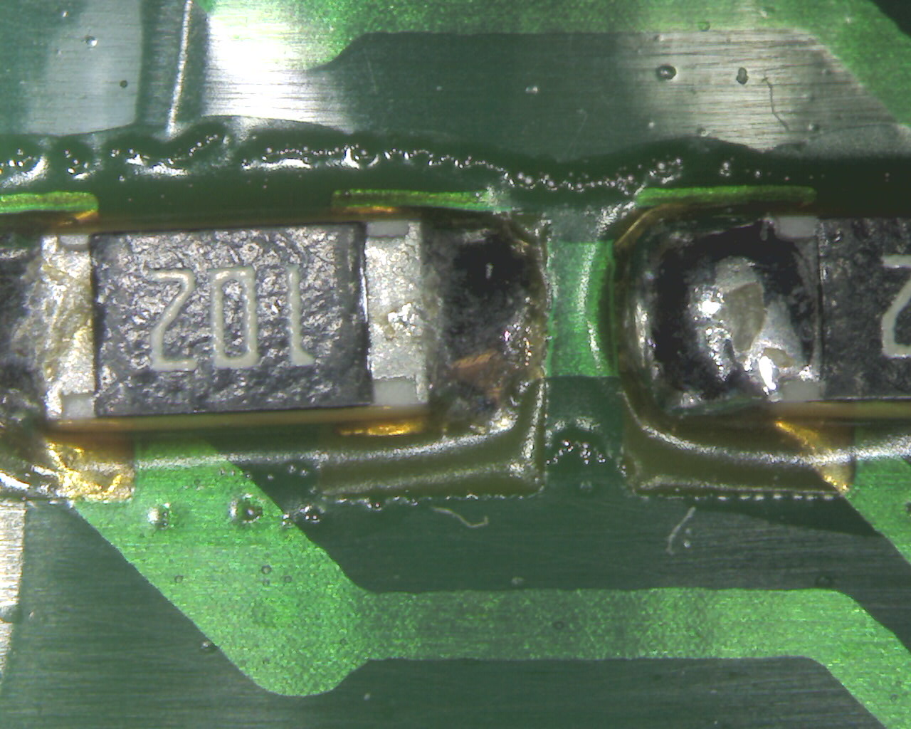

nun habe ich versucht mit isopropanol die kügelchen inklusive das sie
umgebende rest-flussmittel von der platine zu waschen (nass mit
borstenpinsel drübergerubbelt). ergebnis ist dass das flussmittel weg
ist, aber die blöden kügelchen immernoch feste auf dem lötstop haften.
also erstens war es wohl zu viel lötpaste und nicht überalterung
derselben, richtig?
zweitens: gibt es was besseres als IP um platinen zu reinigen, etwas bei
dem eventuell auch keine weißen "dreck"flecken bleiben wie auf bild 2?
#3348580
Also normalerweise sollten sich von alleine eigentlich keine Kügelchen
selbstständig machen. Entweder kommt das daher dass du die Lötpaste
unsauber aufgetragen hast (also nicht nur auf den Pads), oder dass dein
Luftstrom zu stark war, oder aber (durch das Alter?) hat sich irgendwie
Wasser oder so in der Paste angesammelt was dann quasi kleine
"Sprengungen" verursacht (ähnlich als wenn du Wasser in heißes Fett zu
kippst).
Wenn du die Lötpaste mit einer Spritze aufträgst dann brauchst du
wirklich nur ganz wenig, aber oftmals ist das aufgrund der Viskosität
meist gar nicht so einfach.
Kannst du mal zeigen wie groß deine Lötpasten"haufen" auf den Pads vor
dem Löten und bestücken sieht?
Was mir auch mal bei meiner Lötpaste aufgefallen ist, ist dass sich das
Flussmittel relativ schnell von dem Zinn löst, sodass du in deiner
Lötpaste nicht mehr gleichmäßig viel Flussmittel hast. Evtl. war es bei
dir auch so dass du gerade die Paste erwischt hast wo eben das
Verhältnis Flussmittel/Zinn nicht mehr stimmt. Irgendwie sieht das für
anhand der Rückstände nach viel zu viel Flussmittel aus. Also vorher
nochmal kräftig durchrühren, dann wird sie auch wieder geschmeidiger.
Gast #3348990
Massig kleine Trabanten ist ein Hinweis auf Überlagerung.
Wie man auf dem zweiten Bild deutlich sehen kann hat dein Isopropanol
versagt. Da ist noch alles voll Flussmittel.
Versuch es mal mit Aceton. Erst ein paar Minuten einweichen lassen, dann
mit Borstenpinsel bearbeiten oder in ein Ultraschallbad geben.
Gast #3349239
ich hab gestern abend der typenaufkleber um die lötpastenspritze
abgemacht und ja, da hat sich flussmittel abgesetzt - scheisse :/
werde ich antesten - mal sehen wanns bei aldi wieder ultraschallbäder zu
kaufen gibt…

Aber versuch es erst mal mit Aceton und Borstenpinsel. Die Borsten
müssen recht kurz sein und fest. Aber keine Drahtbürste... ;)
