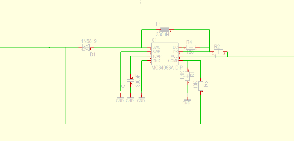

Hallo
Ich habe einen Plan mit der Schaltung angehängt die ich zum laufen
bringen will. Also ich habe einen Input von 12V und will 16V bei 200mA
rausbekommen.
Die Werte habe ich mir mit einem online Tool errechnet.
Wäre nett wenn jemand das auf Fehler überprüfen könnte bevor ich die
Schaltung aufbaue.
Die Ein und Ausgangs Kondensatoren habe ich getrost weggelassen, die
kommen natürlich später auch noch dazu. Ich will  nur wissen ob ich die
Widerstände richtig dafür gewählt habe sowie die Speicherdrossel.
Gast #3348672
parameter sind 12v, 16v, 200mA, (leer), 30khz, wenn du dich auskennst,
könntest du mir dann die korrekten Werte für die Widerstände bzw.
Drossel geben? wäre nett
