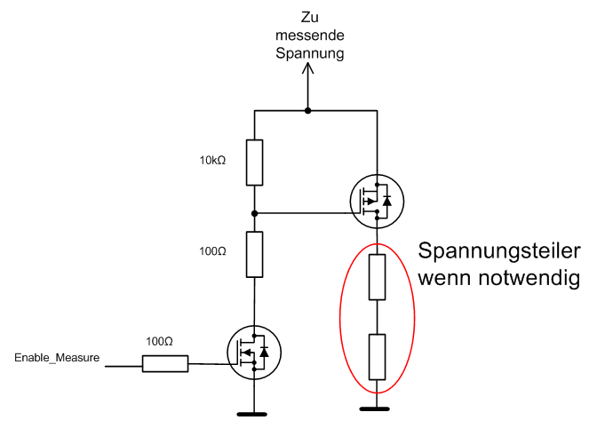

Ich hätte da ein kleines Problem:
Ich möchte meinen AVR gerne ausschalten, auch wenn am ADC eingang noch
eine Spannung anliegt die ich normalerweise messe (externe Batterie).
Jetzt ist da natürlich das Problem der Clamp Dioden, die den uC weiter
mit Spannung aus der zu messenden Batterie versorgen, was ich nicht
möchte.
Gibt es da eine Möglichkeit dies zu verhindern? Es liegen je nach
Ladezustand der Batterie zwischen 3 und 4.2 Volt an.
Danke und Gruss
Jonas

Ist das die Batterie, die die Schaltung versorgt?
Dann kannst du das intern ohne irgendwelche zusätzliche Beschaltung mit
Bandgap gegen Vcc als Referenz messen. Dann löst sich dein Problem in
Luft auf. Und einen Pin hast du auch noch frei.

Vielen Dank für die vielen schnelle Antworten!
Ich dachte man könnte dies vielleicht mit der Software machen, aber so
wie ich das jetzt verstehe ist es nur möglich wenn die zu messende
Spannung durch irgendeine Art von Schalter oder Widerstand getrennt
wird.

Es ist beeits bei geringstem Nachdenken doch so einfach:
Wenn du ne niederohmige Spannungsquelle direkt an den internen ADC
klemmst, kommen im Resetzustand bzw. Aus-Zustand eben die
Clamping-Dioden zum Zuge und versorgen den µC mit dem Ableitstrom.
Wenn du das nicht willst, dann hat du nur 2 Möglichkeiten:
- den µC nicht abzuschalten und nur den Takt auszustellen
- die Spannungsquelle sehr hochohmig abzutasten und dazu ggf. einen OpV
zu benutzen, wenn für den ADC eine geringere Quellimpedanz gefordert
ist.
