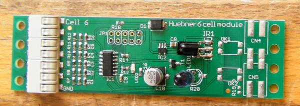

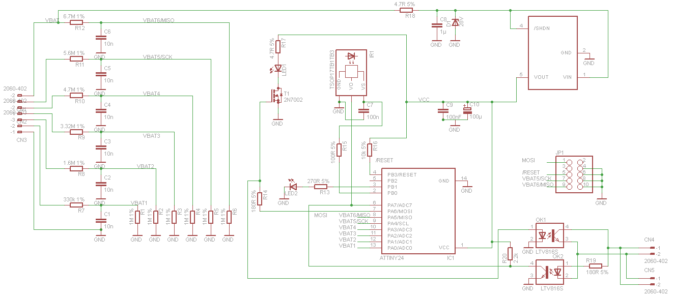

ich habe ein Problem mit der Messschaltung aus dem Anhang. Sie benutzt
sehr hochohmige Spannungteiler um die Spannungen an 6 in Reihe
geschalteten Akkus zu messen. Das funktioniert auch gut, sowohl in der
Tiefkühltruhe als auch im Ofen.
Allerdings läuft einige Zeit nach dem Einschalten (5-10Min. nicht
konstant) immer ein oder zwei Kanäle einige Digits (bis jetzt 3-6) nach
oben weg, während die anderen Kanäle stabil bleiben. Bis jetzt waren das
immer Kanal 3 und 6.
Wenn ich die Spannung in dem entsprechenden Pin messe, messe ich
natürlich Mist weil mein Multimeter ja auch einen Eingangswiderstand
hat. Das Problem ist danach auch erstmal weg. Gleiches gilt, wenn ich
mit einer Brücke den Eingang kurz auf Masse ziehe.
Der Tiny läuft mit 1MHz und der ADC mit 1/128 MHz. Damit ist er
offiziell untertaktet, aber wenn ich ihn höher takte besteht das Problem
immer noch.

Es scheint irgendwie so, als ob der Eingangs-C sich etwas höher auflädt
als er soll und sobald ich ihn einmal entlade ist das Problem ein paar
Minuten lang weg.
Sieht jemand was, was ich nicht sehe?

Ich habe nun eine Theorie: Im S&H Kondensator bildet sich ein Mittelwert
aus dem vorherigen Kanal und dem aktuellen Kanal - gewichtet mit der
Kapazität des S&H Kondensators zu der des Eingangskondensators
Wenn das zutrifft würde es vielleicht helfen, den MUX zwischen den
Kanälen auf GND zu schalten. Dann werden zwar die Eingänge beim samplen
stärker belastet aber zumindest immer gleich.
Folgende Aufstellung zeigt die Spannung an den Pins, wenn ich die
Schaltung am Kalibrierer hängen habe (U, Ugeteilt):
4  3,007518797
8  3,0769230769
8  1,8518518519
16  2,8070175439
16  2,4242424242
16  2,0779220779
Das würde erklären warum vorwiegend Kanal 3 und 6 betroffen sind und wie
ich nun festgestellt habe auch Kanal 5.

Was heißt "falsch"?
Der S&H C hat 14pF, da ist ja 10nF fast 3 Größenordnungen mehr.
Ich hätte gerne 100n genommen, aber dann habe ich am obersten
Spannungsteiler einen Tiefpass mit T=4,2s. Das ist mir zu langsam.
Ich teste noch ein bißchen...
