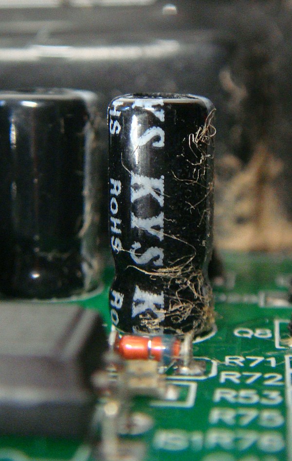

Grüezi,
wir betreuen einen chinesischen Lieferanten der uns ein
Hochspannungsnetzteil liefert. Unter Berücksichtigung der
Ausfallwahrscheinlichekeit haben wir vor allem bei den Elkos unsere
Bedenken. Sie kommen aus dem hause "KYS" (siehe Bild) und es steht noch
105 Grad, RoHS, 10uF, 16V drauf.
Prompt ist nach etwa einstündigem Betrieb bei einem von zehn Prototypen
ein Elko geplatzt. Der braune Fusel den man sieht ist vom geplatzten
Nachbar-Elko. Wir würden den Lieferanten gerne damit konfrontieren und
ihn anweisen hochwertigere Elkos einzusetzen. Und jetzt zu den Fragen:
Kennt jemand die "Marke" KYS und wenn ja wie sind die von der Qualität
her? Unterste Billigmarke oder für chinesische Verhältnisse schon sehr
edel? Welche hochwertigen "Marken" sind im Chinesischen Raum üblich und
gut lieferbar, oder anders gesagt welche "Marke" sollen wir vorschlagen?
Vielleicht kennt sich jemand auf dem Gebiet etwas aus und kann uns ein
paar Tipps geben. Danke im Voraus.
Freundlich Grüsse Martin

OP #3349285
>oder er war falsch herum eingelötet...
nein
Bezüglich den tatsächlichen Belastungen während des Betriebes werde ich
wohl noch ein paar Messungen machen, danke für den Tip.
Zum Kern der Frage zurück, kennt jemand die "Marke" KYS und kann eine
Aussage zur Qualität der Komponenten machen? Was wären qualitativ
hochwertige Komponenten aus dem Raum China. (Import aus dem Ausland ist
nicht sehr beliebt bei Produzenten in China, aber natürlich nicht
unmöglich)
Grüsse Martin
#3349523
Von deren Website http://www.kyscap.com/:
"Shenzhen Kangchengda Electronics Co., Ltd., a professional manufacturer
of aluminum electrolytic capacitors, produces whole series of
high/medium/low-voltage aluminum electrolytic capacitors, with an annual
productivity of 1.2 billion."
Also wenn die so viele Bauteile auch verkaufen, dann müssen die Abnehmer
wohl vertrauen haben, oder?
Ich würde auch mal schauen ob die 16V ausreichend sind.
Gast #3349727
Ihr könnt ja mal einige auslöten und die Kapazitäten etc. nachmessen.
Zumindest haben die eine eigene Webseite:
http://kyscapacitor.en.gongchang.com/
Im Badcaps-Forum hat jemand mal eine Tabelle mit Vergleichswerten für
Primär-Elkos gepostet:
http://www.badcaps.net/forum/showthread.php?t=19638&highlight=%22KYS+capacitor%22&page=3
http://www.badcaps.net/forum/attachment.php?attachmentid=64595&stc=1&d=1369634185
Demnach sollte man von einigen Typen (Teapo, CapXon, MK, KYS etc.)
vermutlich besser die Finger lassen... :)
Wenn ihr nicht sparen müsst, würde ich Panasonic, Nichicon, Chemicon u.
Jamicon empfehlen, wobei Jamicon oft als der Beste der Billigen
gehandelt wird. Chinesische Elkos sind vielleicht mehr wie
Überraschungseier, man weiß nie was man bekommt...
OP #3350930
So ich hab die Einabusituation ausgemessen. Der Kondensator sieht 0-4VDC
im Betrieb und glättet eine Signalspannung (Tiefpass). Rippel konnte ich
mit dem KO praktisch keinen messen <10mV. Wie er in dieser
Einbausituation so zerdeppern kann ist mir auch schleierhaft..
Seis drum, danke Qwerty ich hab mich da gleich mal registreiert und die
Tabelle ist informativ. Danach habe ich aus Neugier zwei 220uF Elkos vom
Typ "KYS" aus unserer Baugruppe gelötet und mit einem kalibrierten FLUKE
die Kapazität nachgemessen einmal 220uF einmal 230uF also eigentlich
ok..
Wir werden den Lieferanten anweisen die Schaltung betreffend diesem
Problem noch einmal zu prüfen. Unabhängig vom Resultat werden wir
hochwertigere Elkos fordern, diese Mehrkosten sind auf lange sicht
sicher gut inverstiert.
Danke, für die Beteiligung und Grüsse Martin
