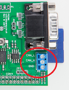

ich habe in letzter Zeit mit dem Gedanken gespielt, einen RaspberryPi
als Autoradio zu verwenden. Entsprechende 7" Displays gibt es schon für
wenig Geld auf Ebay. Einziges Problem ist in meinen Augen die
Lenkradsteuerung meines Autos (Seat Leon 1P). Nach meinen jetzigen
Informationsstand funktioniert diese über den CAN-Bus. Da ich ja nur
Signale empfangen will sollte ich in der Theorie ja nichts kaputt machen
können, stimmt das? Außerdem bräuchte ich ein entsprechendes
Breakoutboard für den Raspberry. Gefunden habe ich da dieses:
http://www.skpang.co.uk/catalog/pican-canbus-board-for-raspberry-pi-p-1196.html
Wäre das für mein Projekt angemessen? Gibt es vielleicht andere
Development Boards welche für mein Projekt besser geeignet sind (evtl.
BeagleBoard Black)? Vielen Dank schonmal für eure Hilfe!
Grüße Green3lood

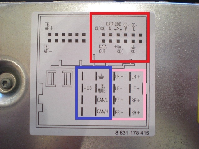

Ist denn das Breakoutboard geeignet? Es hat ja einen 9-Pin D-Sub
Anschluss, das Kabel zum Radio allerdings nur 3 Pins (CAN+ CAN- und
Masse (?? hab das Bild mit der Belegung daheim)) - sehe ich das richtig?
#3349142
Also wenn ich mir das Bild des Breakout-Boards ansehe, dann sehe ich
dort auch eine Klemmleiste mit genau den 3 CAN-Anschlüssen. Du hast dann
eben einen 9-poligen Sub-D Anschluss, den du nicht brauchst, aber das
macht ja im Prinzip erst mal nichts.
#3349199
Das Display soll jetzt erstmal nicht das Problem darstellen.
Danke für den Hinweiß, die Anschlüsse decken sich ziemlich mit den
Anschlüssen auf dem Bild (Blauer Kasten).
Wie groß ist denn die Chance dass ich meine Signale vom CAN abgreifen
kann. Laufen da viele Daten drüber?

Okay, die Signale der LFB sollten auf dem Infotainment CAN laufen
welcher laut VW (http://www.volkspage.net/technik/ssp/ssp/SSP_238.pdf)
mit 100 kbps läuft. Das schränkt die Datenmenge doch etwas ein. Auf
Canhack.de findet man leider nichts passendes für die VW/Seat LFB - da
muss ich wohl selbst ran.
Ich werde mir das Breakout-Board einfach mal bestellen und probieren an
die Daten der LFB zu kommen.
