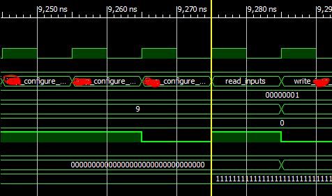

ich arbeite momentan an einem Controller für ein Interface, das Daten
von einer Schnittstelle lesen soll. Ich bin leider ein Anfänger und
deswegen noch nicht so erfahren mit VHDL und ISim, deswegen Folgende
Frage:
Das Interface übernimmt das Signal (siehe Grafik) mit jeder steigenden
Taktflanke. Wird an der Position des Cursors jetzt nun eine '1' oder
eine '0' eingetaktet?

Schau in das Datenblatt Deines Chips, was dort als Setup-&-Hold Zeit
angegeben ist. Was für einen Chip verwendest Du? Welcher
Signalisierungsstandard ist eingestellt (CMOS, LVTTL, LVDS, ...)?
Wo kommt der Takt her? Wenn er von außerhalb kommt, könnte die
Verzögerung vom Takteingang bis zum Flipflop des Datensignals
ausreichen, daß eine '1' gesampelt wird.

Das Signal muss eine bestimmte Zeit vor der Flanke  und nach der Flanke
einen definierten Pegel haben. Siehe Datenblatt
Im konkreten Fall wird eine 1 oder 0 eingelesen, oder der Schaltkreis
macht irgendwas anderes.

So ein "Angstzustand" ist auf Dauer sehr kontraproduktiv. Denn damit
verschließt du die Augen vor den Grundlagen der Digitaltechnik!
Wer erzeugt denn in der Testbench den Takt und das fragliche
Eingangssignal? Wahrscheinlich deine Testbench, die DU geschrieben hast.
Also sollte sie auch die Realität möglichst gut abbilden. d.h., das
Signal ändert sind nicht EXAKT gleichzeitig mit der Taktflanke, sondern
immer ein paar ns später. Damit die sowohl die Darstellung als auch die
Funktion eindeutig.

da ist vermutlich etwas dran. Die besagten Signale werden von einem
Zustandsautomaten erzeugt und sind synchron zu einer internen Clock. Die
anzusteuernde Komponente ist ebenfalls synchron zu dieser Clock. Es
handelt sich dabei um einen zugelieferten IP-Core. Ich gehe mal davon
aus, dass das Clock Signal um Bruchteile schneller ist, als das das
hervorgehobene Signal (internes Clock-Netz) und deswegen nicht
eingetaktet wird. Was macht man in einem solchen Fall? (außer einen
zusätzlichen Zustand einführen)

Signale von "aussen" (off-chip oder auch off-component) setze ich immer
mit der falschen Flanke (bei dir dann falling_edge). Damit habe ich
keine Setup/Hold Geschichten in der Simulation und es ist eindeutig.
Mit passenden contraints (off-chip) und korrekter Synthese/... (on-chip)
funktioniert dann auch die HW spaeter...

Nein, das ist vollkommen normales Verhalten, wenn gleich die Darstellung
irritiert. Die Ausgangsdaten das Zustandsautomaten änderns sich eine
geradezu winzige Zeit nach der steigenden Flanke des Taktes. Das ist ein
sogenannter Delta-Zyklus, welcher sich aus der Logik des Ablaufs ergibt.
Das FlipFlop "sieht" die Flanke und reagiert daraus.
Leider ist die Verzögerungszeit bei einer reinen Verhaltenssimulation
0ns, damit sieht es so aus, als ob Taktflanke und Signalwechsel EXAKT
gleichzeitig passieren. Tun sie aber nicht.
Das ist eine Lösung für ein nicht vorhandenes Problem. Denn es wird '0'
eingetaktet. Immer der Zustand, der VOR der Taktflanke vorhanden ist.
Mit diesem Wissen kann man die Darstellung problemlos verstehen.
Das sieht mir nach der korrekten Antwort aus. Der Takt möge mit dir
