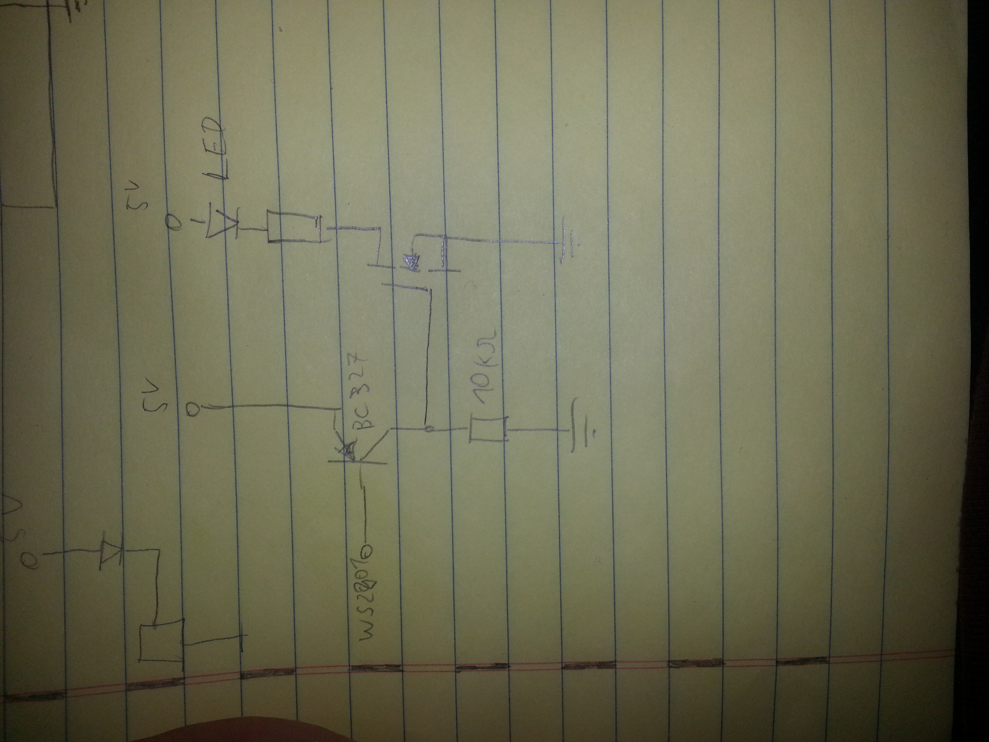

Ich möchte gern eine Reihe von LED-Streifen mittels dieser WS2811
Platinen
(http://www.ebay.de/itm/20-Stuck-WS2811-Platine-3-Kanal-RGB-LED-Treiber-Pixel-Controller-KSQ-PWM-/370729241262?pt=Bauteile&hash=item56512f4aae)
steuern.
Da die Chips normal ein etwa 20mA Signal ausgeben, müsste ich mit diesem
Signal einen Transistor schalten um die etwa 3-4A pro Kanal schalten zu
können. Ich habe einige n-Kanal IRLU 120N hier, mit denen ich das gerne
machen würde. Ich habe bisher leider keinen funktionierenden Aufbau
gefunden.
Evtl hat schon jemand eine Lösung für dieses Problem?

Das geht nicht. Die WS2811 sind Konstantstromquellen die kannst du nicht
einfach so mit einem Transistor verstärken.

Jochen schrieb:
> Danke für eure Antworten, aber ich habe grade eine einfachere Lösung mit
> einem pnp Transistor vor dem Mosfet gefunden.
Und warum genau nimmst du nicht einfach PWM-ICs mit einem
Spannungsausgang (keine KSQ)? Nein lieber nimmt man ja eine KSQ und
macht daraus wieder eine Spannungsquelle indem man ordentlich Leistung
verbrät. Herzlichen Glückwunsch zum Pfusch. So eine Hirnlosigkeit!
Jochen schrieb:
> Nur ein Widerstand
> anstelle der LED funktioniert leider nicht.
Natürlich funktioniert das. Ein über einen Widerstand eingeprägter Strom
erzeugt nach dem ohmschen Gesetz einen Spannungsabfall der die
Gatekapazität des Mosfets lädt. Daraufhin wird der Kanal niederohmig.

Theoretisch funktioniert das sicherlich mit dem Widerstand, ich habe es
allerdings erfolglos ausprobiert.

Ich will jetzt gar nicht weiter auf die unverschämtheit von Peter
eingehen...
Aber für alle die vor einem ähnlichen Problem stehen sollten...
Das mit dem pullup-Widerstand klappt in der Theorie. In Verbindung mit
dem ws2811 ist es aber unbrauchbar weil (zumindest nach meinen test und
meiner Theorie):
Der ws2811 ist dazu gedacht die LED direkt anzuschließen. Wenn die LED
volle Helligkeit haben soll ist sie in Wirklichkeit trotzdem einen
kurzen Taktzyklus ausgeschaltet. Das sieht man bei annähernd voller
Helligkeit nicht.
Durch den N-kanal Mosfet wird das signal jedoch invertiert. Und somit
lässt sich der Mosfet nie komplett ausschalten. Er schaltet für einen
Taktzyklus durch. Dadurch ist die LED nie komplett aus, denn den
Unterschied zwischen komplett aus und "für einen Taktzyklus an" sieht
man sehr wohl.
Abhilfe kann geschaffen werden wie von Jochen beschrieben durch einen
PNP Transistor, der das signal wieder invertiert, oder durch einen CMOS
Inverter (wieder mit pullup, aber hier ist ein hochohmiger ausreichend
-> weniger Verlustleistung).
Wer auf der Suche nach einem pwm-chip ist, der direkt N-kanal mosfets
treiben kann sollte sich den PCA9685 von NXP anschauen.
16 Kanal PWM Treiber mit 12bit Auflösung und I2C. Dieser chip hat
Totem-Pole Ausgänge und kann dadurch die Mosfets direkt ansteuern.
Falls jemand eine andere Idee hat um das Problem zu lösen oder andere
PWM chips kennt mit denen es geht, würde ich mich über einen Beitrag
freuen.
