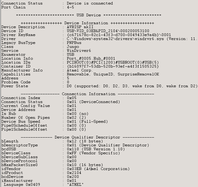

ich habe einen Programmer Atmel AVR-ISP MK2. Ich möchte ihn mit einer
USB-Verlängerung (ca. 15m) mit dem PC verbinden.
Es gibt hierfür z.B. von Logilink USB Verlängerung über Netzw.6:
http://www.voelkner.de/products/187645/Logilink-USB-Verlaengerung-ueber-Netzw.6.html
Hat jemand Erfahrungen damit, ob das klappt?
Vor allem: mit welchem USB-Protokoll arbeitet der Programmer? In der
Beschreibung des Programmers wird folgendes geschrieben:
bcdUSB: 1.1
bcdDevice: 2.0
Hat er USB 1.1 oder 2.0?

Wahrscheinlich klappt es sogar, wenn du die 6-polige ISP-Leitung auf 15
Meter verlängerst. Vorausgesetzt, die Programmiergeschwindigkeit ist
nicht extrem hoch eingestellt.
