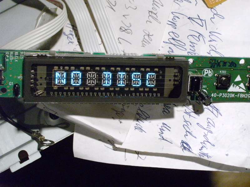

ich würde gerne das Fluroreszenz-Display aus einem ausrangierten
DVD-Player weiter verwenden, sowie sein Schaltnetzteil.
Zum Display führt der mittlere Stecker, den ich elektrisch mit dem
Oszilloskop mal "ausgemessen" habe. Drei der Drähte führen ein digitales
Signal, das vermutlich die Display-Anzeige bestimmt oder zumindest das
IC auf der Bedien-Platine anspricht.
Mangels Logikanalysator und Speicher-Oszi kann ich mir aus den Signalen
keinen Reim machen. IRMP müßte das vielleicht aufzeichenen können...
Weiß zufällig jemand, welches Protokoll in solchen Geräten verwendet
wird?
Es ist ein Philips, der von ungarischen Händen hergestellt wurde.

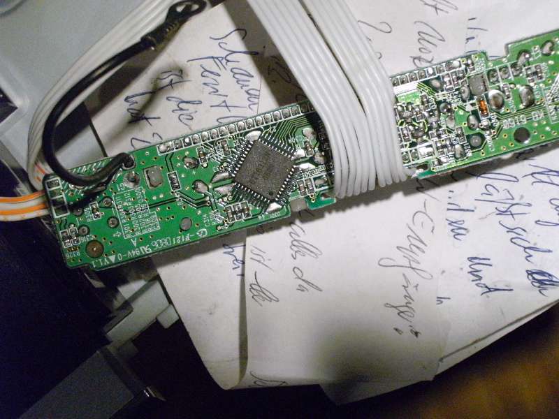

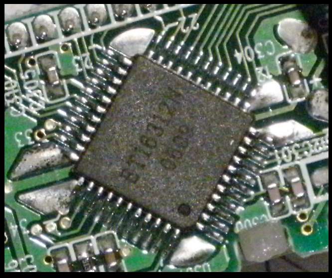

Ja, paßt. Auf dem (übrigens grauenhaft unscharfen) ersten Bild ist die
IC-Bezeichnung BT16312N zu erahnen. Was auf einen Clone des µPD16312
schließen läßt. Der - wie viele seiner Vettern - ein kombinierter
VFD+LED-Treiber und Keyboard-Scanner ist. Mit einer seriellen 4-Draht
Schnittstelle, die bei Nichtverwendung der Tastatur mit 3 Leitungen
auskommt.

Das Protokoll zwischen dem 16312 und dem Controller ist im Datenblatt
beschrieben. Die Zuordnung von VFD-Gittern/Segmenten zu den Pins des
Treibers nicht. Aber welche Pins Segmente und welche Gitter sind, läßt
sich mit einem scharfen Auge herausfinden. Und dann mußt du halt ein
Testprogramm schreiben das den 16312 passend initialisiert und
systematisch alle Segmante mal einschaltet damit du die Zuordung
herausfindest.

OP #3350258
Hallo
sorry wegen der Unschärfe des Fotos. Sie sind unter der Halogenlampe aus
der Hand gemacht. Mit Stativ hätte ich 0,3 ms länger zum Fotografieren
gebraucht. Die Kamera löste wohl genau am Geschwindigkeitsmaximum meiner
Zitterbewegungen aus. Trotzdem war mir der Lichtreflex gelungen, der das
Ablesen der Beschriftung erst ermöglicht.
Ich vergaß zu erwähnen, daß tatsächlich genau drei Leitungen die
digitalen Signale führen.
Anbei noch ein Ausschnit aus dem originalen Foto ohne Komprimierung für
diejenigen, die gerne die geratene Bezeichnung verifizieren möchten.
Die Frage war zu einfach, denn die Lösung liegt ja schon bereit:
datasheet.elcodis.com/pdf2/82/26/822676/upd16312.pdf
The µPD16312 is a FIP (Fluorescent Indicator Panel, or Vacuum
Fluorescent Display) controller/driver that is driven on a 1/4- to 1/11-
duty factor.  It consists of 11 segment output lines, 6  grid output
lines, 5 segment/grid output drive lines, a display memory, a control
circuit, and a key scan circuit. ....
