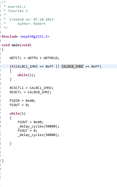

Hallo liebes Forum,
heute ist mein MSP-EXP430G2 Launchpad angekommen und habe gleich mal
angefangen damit zu spielen.
Jetzt hab ich versucht über einen Port eine LED zum blinken zu bringen.
Allerdings gibt mir der Debugger einen Error aus und zwar das
CALDC0_1MHZ nicht definiert sei.
Kann wer da weiterhelfen ?
Ich hab das sourcefile als PNG angehängt.
Vielen Dank schon mal
Max G. schrieb:
> Ich binde immer msp430.h ein, dann funktioniert der Code auch mit
> anderen Derivaten.
In der IDE wird der Controller ausgewählt. Die IDE erzeugt dadurch
Direktiven, die an die einzelnen Tools übergeben werden. In dem Projekt
wird eine allgemeine msp430.h eingebunden, die entsprechend der
Direktive den richten Header auswählt: #ifdef usw. Dann stehen die
spezifischen Definitionen zur Verfügung. Man muss sie aber trotzdem
kennen. Man könnte den richtigen Header also auch gleich einbinden.
