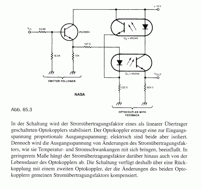

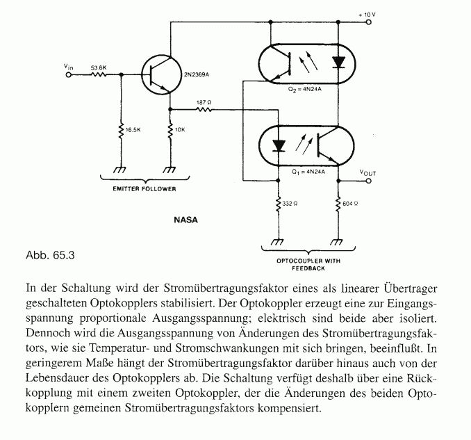

von mbrennwa (Gast)
von stefan us (Gast)
Es gibt spezielle Optokoppler mit einer LED und zwei Phototransistoren.
Davon kann man einen als Ausgang verwenden und den anderen zur
Kompensation nutzen. Im Prinzip so:
[code]
              Op-Amp
              ______
Signal o-----| +      |    LED
             |        |----|>|----- GND
          |  |________|                       +---[===]--- VCC 2
          +---[===]---- VCC 1                 +----------- Ausgang
            |  Photo-Transistor 1               | Photo-Trans. 2
         GND                                 GND
[code]
Der Operationsverstärker gleicht die Verzerrung des Optokopplers aus.
PS: Das ist nur ein Prinzip-Schaltbild. Es ist unvollständig, ganz so
einfach funktioniert es in der Praxis nicht.
von spess53 (Gast)
Hi
Eher Photodioden:
http://www.vishay.com/optocouplers/opto-linear/
MfG Spess
