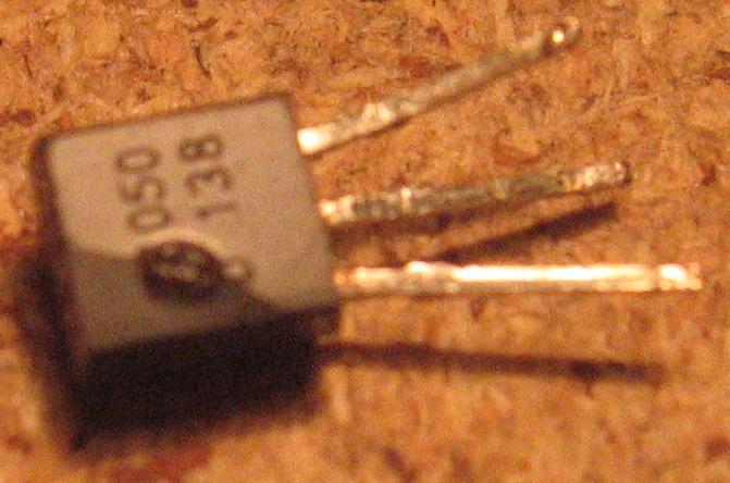

Dachte mir gerade ich setze mich mal an das gute alte 13,8V Netzteil und
suche mal den Fehler, warum ich nur 2V Ausgang habe.
Tatsächlich habe ich etwas gefunden.
Nun bekomme ich es nur nicht hin welcher Transistor dies ist.
Was ich gefunden hatte wäre der "2SD1381F" aber hier passt das Gehäuse
nicht ganz.
Eingesetzt wurde der Transistor in der Ansteuerung des
Leitungstransistors.
Wäre super nett wenn mir hier jemand weiter helfen könnte.
(Aus früheren Erfahrungen nochmal als Frage: Kann mir jemand sagen
welcher Transistor das hier sein könnte?)
von Dirk W. (Gast)
Tippe auf BC138
von Michael (Gast)
Habe gerade die GUTE Kamera rangeschafft, um euch das Leben etwas
leichter zu machen.
Hätte ich mal gleich machen sollen, dann hätte ich es spätestens beim
erstellen dieses Beitrages herausgefunden ...
Habe es jetzt nicht komprimiert, denke aber mal, dass es noch akzeptabel
ist.
von Mitleser (Gast)
BC138 könnte passen. Und wenn dieser Kleinleistungstransistor nur in nem
Netzteil war kannste ohnehin fast jeden halbwegs passenden Wald- und
Wiesentyp nehmem.

von Jens G. (jensig)
BC138 hat aber wohl ein Metallgehäuse, kein Plast.
Ist bestimmt ein SS8050 von Fairchild.
von Ludger (Gast)
mein "all datasheet.com" kennt einen S8050,
eein PNP Transistor im TO92 Gehäuse.
Ludger

von ArnoR (Gast)
Ja, der Transistor ist aufgeplatzt und damit ganz sicher tot. Aber
bestimmt ist er nicht die Ursache für den Fehler im Netzteil, sondern
nur ein Kollateralschaden. Der ist durch einen anderen Ausfall um ein
Vielfaches überlastet worden.
Tja - nun kann sich der TO aussuchen, ob es ein npn (SS8050) oder ein
pnp (S8050) ist ;-)
Da muß er wohl mal Schaltungsanalyse betreiben, um den richtigen
herauszufinden.
