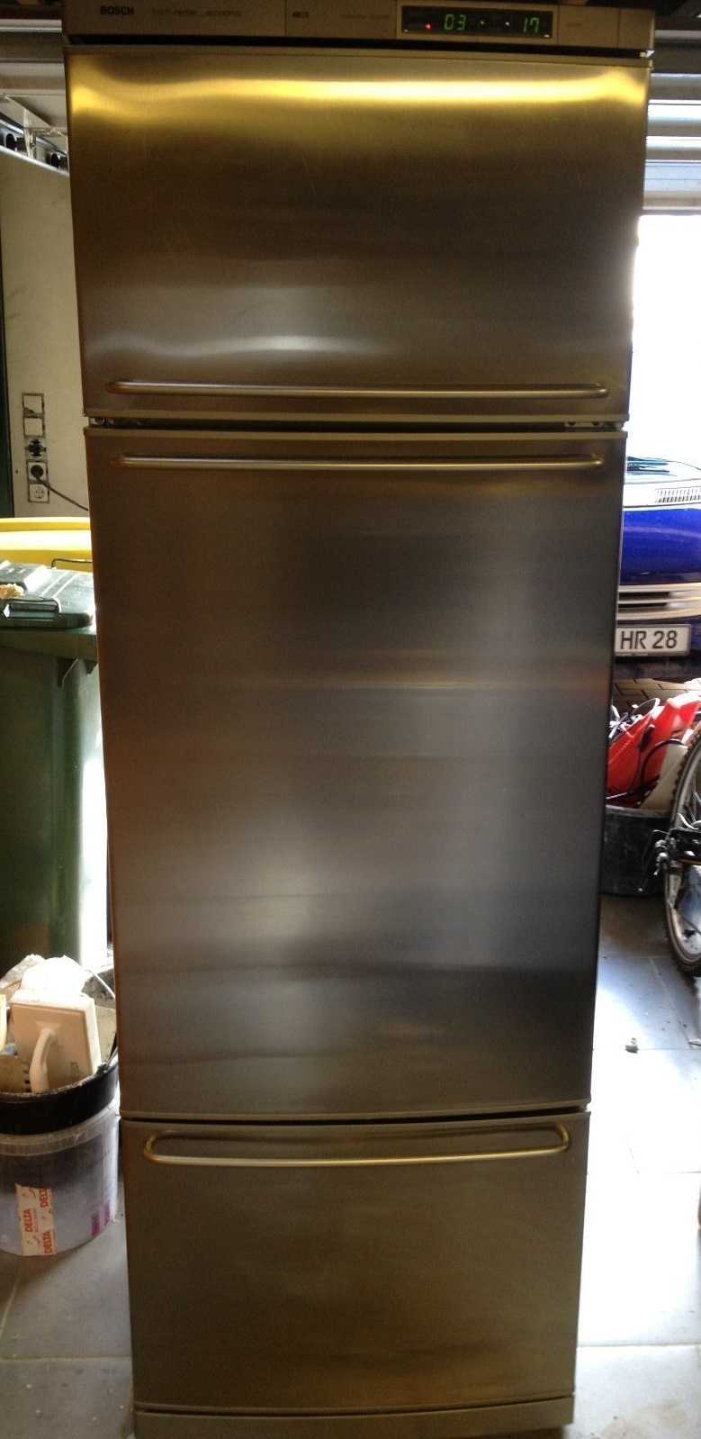

Gast #3351407
...außer Mülltonne und Neukaufen?
Symptomatik: er kühlt und friert, kühlen geht bis zu den eingestellten
4°C, einfrieren geht bis -3 (-18°C eingestellt).
Irgendwann geht beides nicht mehr -denke Kompressor überhitzt und
schaltet ab. Lässt man ihn abkühlen geht's dann wieder einige Zeit.
Außenwand Edelstahl -an beiden Seitenwänden, außen, vorne, in ca 10cm
Breite- ist der Kühlschrank sehr heiß, schätze mal 30-40°C. Weiß nicht
ob das früher auch schon so war. Der Wärmetauscher hinten dran bleibt
jedoch auf Zimmertemperatur.
Kühlmittel verpufft? Zwar 15 Jahre alt, sieht aber viel zu schön aus :-(

gerade geschaut: Kompressor 63°C, Seitenwände sind komischer Weise
gerade kalt. Wärmetauscher 23°C. Frier -1°C (soll -18°C). Kühlschrank 4
(soll 4). Kompressor brummt.

Du kannst dich natürlich intensiver mit dem Kühlschrank beschäftigen.
Hat er 1 oder 2 Kompressoren ? vermutlich 1.
Hat er einen Umschalter(Ventil, ein Metallklotz im Kühlkreislauf mit
Elektroanschluss) um einen Kühlkreislauf (den des Kühlteils oder den des
Gefrierteils) zu drosseln ?
Dann kannst du ja mal prüfen, ob das bedient wird. Das wäre der einzige
Fehler von aussen den du beheben kannst, denn prinzipiell scheint die
Steuerung ja zu funktionieren. Wenn es einen elektrischen Fehler gibt,
such mal in der Steuerungsplatine einen Kondenstaor, den Siebelko des
Netzteils (ca. 1000uF/16V) oder den strombegrenzenden (ca. 220nF/250V~)
Kondensator des Kondenstaornetzteils und prüfe ob die nicht defekt sind.
Welches Kühlmittel ? R134a oder R600a (isobutane, Care 10) ?
Wenn das Kühlmittel auf dem Kühlkreislauf entfleucht ist, nützt es
wenig, neues Kühlmittel einzufüllen, denn irgendwo ist ja eine
Undichtigkeit in dem eigentlich matallisch dicht zugelöteten
Kühlkreislauf. Wenn nicht gerade die Verlötung des Befüllungsröhrchens
die Undichtigkeit war, ist er hinterher ja nicht dichter.
Lecksuchmittel (Uranin) ist in Kühlschränken im Gegensatz zu
Autoklimaanlagen auch nicht eingefüllt (leuchtet unter UV Licht grün).
Letztlich kannsu du dann nur den Kompressor ausbauen und als
Airbrushkompressor nutzen, aber wenn noch Kühlmittel drin ist, würde man
es dabei freisetzen, und R134a ist teuer, das möchste das
Recyklingunternehmen haben.

gegen ein Leck spricht, daß der Kompressor ja noch läuft und bei einem
Leck müßte das Kältemittel (in Deinem Fall vielleicht noch FCKW aufgrund
des Alters?) komplett entweichen müßte - insofern wohl ein Fehler in der
Elektronik.
