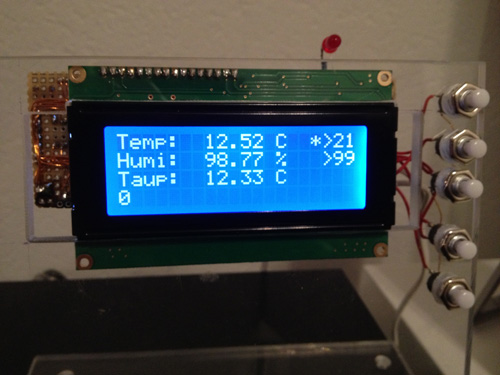

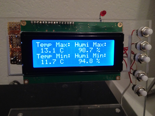

OP Persönliche Seite #3351594
Erstmal danke für die Antworten.
Zur Info, da mit der main.c niemand was anfangen kann. Das wird ein
Thermo-/Hygrometer mit einer einstellbaren Alarmgrenze für größer oder
kleiner Feuchtigkeit und ebenso die Temperatur und einem
MinMax-Speicher. Funktioniert ja auch soweit. Siehe Bilder. Die Led wird
irgendwann mal ein Lüfter o.Ä.
Ich möchte gerne, dass die Led eine Nachlaufzeit hat, denn wenn die
Temperatur zwischen der einstellbaren Grenze schwankt, wird sie
dementsprechend auf high und dann wieder auf low geschalten, zu deutsch
blink sie dann....das würde ich gerne vemeiden wollen und deswegen der
Gedanke mit der Nachlaufzeit.

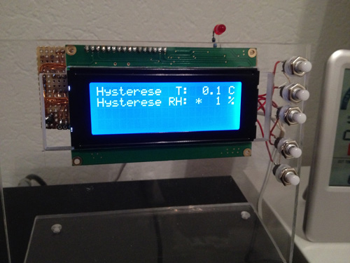

OP Persönliche Seite #3356332
Hi @all,
ich habe es hinbekommen mit der Hysterese. Allerdings die
"Programmwurscht" ist immernoch vorhanden. Sobald ich da was
durcheinander bringe, funktioniert meine Umrechnerei von +Graden zu
-Graden nichtmehr. Irgendwie blicke ich, wenn es so weiter geht, selbst
nichtmehr durch ;-)
Das Ding ist auf keinen Fall perfekt (vom Programmierstil her), aber die
Funktionen, die ich haben wollte, sind vorhanden. Vielleicht bette ich
iwann noch ne Uhr mit Datum ein. Damit man immer schön sieht, wann es am
kältesten draussen war.
Die Hysterese ist jetzt variabel wählbar und funzt perfekt.
Und ich habe wieder einiges an Erfahrung/Wissen dazugewonnen, wozu das
Projekt letztendlich auch gedacht war.
