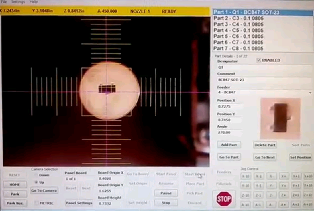

Hallo, mal ne Frage. Besteht interesse an einer SW, sowie Beschreibung der HW mittels der man dann mit der CNC Platinen bestuecken kann ?

Ok, jetzt ist der Anhang dran.
#3352499
Die Schwarzen Bilder, eine abgespeckte Version von Windows Paint ist daran Schuld. Habe diesen sein einigen Tagen, und bin noch nicht dazu gekommen die Programme zu installieren welche ich brauche. Auch vielleicht deshalb, weil ich mir noch nicht sicher bin, ob ich nur Linux drauf haben möchte und ev. XP (Support ended in 26 KW) auf einer sehr kleinen Partition oder ob ich den Speicher sowie Windows auf Win7 upgrade, sowie Linux.
#3352531
Hallo Chris, sieht interessant aus! Für welche Größenordnung von CNC ist das denn vorgesehen? Machst Du damit Pick-and-Place? Grüße!
#3352682
Ja, ist für Pick und Place, es braucht zwei Webcams, ca 800-1000 cph. Ist also low end. Ich würde sagen, 20x30cm für Europakarte bzw doppelte Europakarte reicht, bzw braucht es. Je nach CNC und Befestigung des Motors für die A-Axe ev. 10 cm mehr, sprich wenn man den Motor nicht runternehmen will und es zusätzlich dransetzt und die cnc diesen Platz nicht für Befestigung hat.

Naja, bis jetzt eine Person, so wie ich das zusammenzähle. Habe die SW nicht drangehängt, auch weil sicherlich keiner den dazu passenden USB Kontroller hat, aber wenn man 3Mb runterladen will, nur um einen besseren Screenshoot zu haben, bittesehr: http://www51.zippyshare.com/v/3785917/file.html Chris schrieb: > aber wenn man 3Mb runterladen will, nur um einen besseren > Screenshoot zu haben, bittesehr: > http://www51.zippyshare.com/v/3785917/file.html Oberscherzkeks! Spätestens jetzt kann dieser Thread geschlossen werden.

Die idee währe trozdessen mal gut. Ich scheiter leider an der "Bilderkennung", durch wechselnde Lichtverhältnisse erkennt meine Software die Bauteile und manchmal auch die Referenzen auf der Platine nicht perfekt. Die Schrittmotorsteuerung in xyz läuft, allerdings noch ohne Bresenhamm, immer nur ein Motor. 5050 led's aus einem Gurt nehmen und blind auf die platine legen klappt allerdings schon :) Aber ich bastel eh in Vb6 glaub das zählt nicht :)

Wegen Trojaner, du hast recht, hier die MD5 Hash 2590cc957c30c36ae900aa818fe19425 *pnp.exe

md5sum ist nur um Sicher zu sein, daß die Gratis Hostingplattform keinen Trojaner dazuhängt, passiert unwillentlich ab und zu wenn der Server gehackt wird. Also im Ernst, die SW wäre im Prinzip diese, USB Kontroller sollte mit einem Arduino ausgetauscht werden (RepRap FW Merlin) und die Webcam sollte noch entzerrt werden sowie zwei/drei Zusatzoptionen in der Bilderkennung. Dann wäre es eine günstige und einfache Lösung. Derzeit benutzt diese SW den DeskCnc Usb Kontroller. Antwort schreibenBitte melde dich an, um einen Beitrag zu schreiben. |
