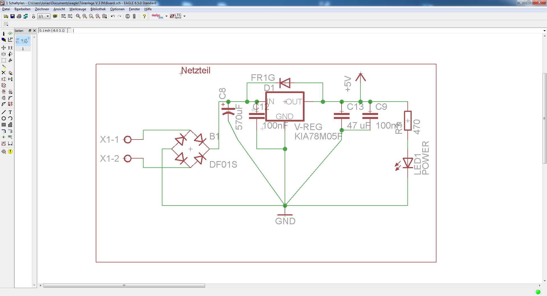

vor kurzem habe ich meine Schaltung, die für AC und DC Spannung designed
wurde von DC auf AC umgestellt. Nach dieser Spannungsänderung hat
komischerweise der LCD angefangen ziemlich laut zu summen. Ich weiß
nicht genau ob dies die Hintergrundbeleuchtung oder die Steuereinheit
des LCD an sich ist. Woran könnte das liegen?
Die Eingangsspannung beträgt 12V AC.
Gruß Jonas

Zum Schaltplan:
Der 100 nF Kondensator C12 direkt vor dem Regler sollte laut Datenblatt
ein 330 nF sein.
Sind es wirklich 12 Volt AC? Manche Trafos haben bei geringer Last nahe
Leerlauf eine höhere Spannung. Da liegt man Eingangsseitig je nach Trafo
in der Region von 20 Volt, abzüglich der Dioden. Der Regler ist für
Lasten bis 0,5 A. Da könnten mehrere Watt zusammenkommen, je nach Last.
Wie sieht es da mit der Kühlung aus?
Die 570 µF am Eingangselko hattest Du gerade griffbereit oder wie
berechnet (Last noch unbekannt)? Der Elko sollte zur Last passen. Über
die Auslegung streiten sich die Geister. Da es maximal 0.5 A Last am
78M05 sein dürfen, kann der Kondensator verkleinert werden bei der
aktuellen Bauweise und einer Versorgung mit 12 Volt AC. Das senkt die
Ladeimpulse des Elkos. Da der C12 zu klein ist könnte diese
Ist-Kombination Probleme verursachen.
#3352657
Könnte es vielleicht sein, daß das Summen nur bei eingeschalteten Relais
auftritt? - 5V Relais ziehen ja gerne relativ viel Strom. Falls sich die
Schaltung in dem Bereich ändern läßt, vielleicht 12V Relais einbauen und
die Spannung vor dem Regler verwenden? Durch den niedrigeren Relaisstrom
könnten R4 und R5 dann vielleicht auch auf 'gefühlte' 2k2 erhöht werden.
- Die Power LED scheint überflüssig, da das LCD eh permanent beleuchtet
wird..??
@Carsten - 0 - 100n bei Elko direkt dabei wird in mehreren 78XX
Datenblättern als ausreichend angesehen. Scheint vom Hersteller
abzuhängen: "[330nF] Required if filter capacitor is more than 4 inches
away..." Nehme aber auch immer 100n zum Elko dazu.

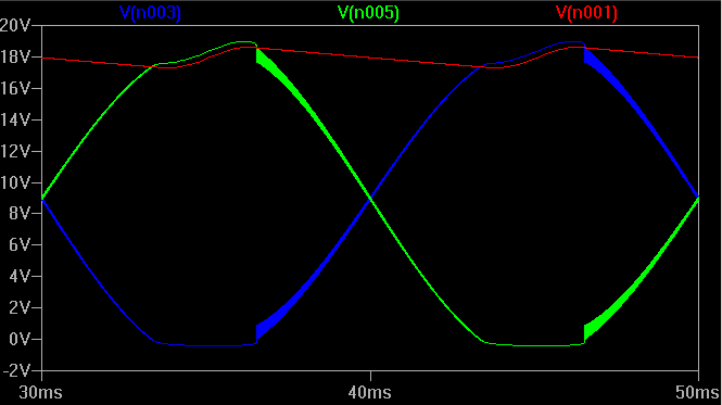

#3354605
Wenn es das ist was ich vermute (daher ollte man es testen), wird es mit
diesem Klingeltrafo wahrscheinlich schwer bis unmöglich, weil man auf
die Ausgangsseite des Reglers nicht bliebig große kapazitive Lasten
legen sollte um das Problem noch weiter zu dämpfen.
Grundsätzlich kann man die Eignung eines weichen Trafos wie einen
Klingeltrafo nicht auschließen. Er sollte aber die Ladeimpulse liefern
können. Er ist also größer zu wählen.
#3354851
Ich hatte nur wegen der Relais gefragt, um eine Stromüberlastung
ausschließen zu können. Das scheint ja hier nicht der Fall zu sein.
Controller, LCD und Beleuchtung zusammen dürften hier weniger als 100mA
ziehen, liege ich damit im richtigen Bereich? Du hattest ja bestimmt
schon mal den Stromverbrauch gemessen mit deiner DC Spannungsquelle..??
Eine (Trafo- oder Leitungs-) Impedanz und ein Gleichrichter zusammen
können schon einen passablen Oszillator hergeben. Das läßt sich leicht
ausschließen, indem an den Wechselspannungseingang der Schaltung
zusätzlich ein kleines Dämpfungsglied mit z.B. 10nF + 220 Ohm
dazugeklemmt wird. Bilder ähnlich wie oben angehängt weisen auf ein
notwendiges Dämpfungsglied hin. Das zirpt dann mit 100Hz und wird mit
einem größeren Eingangselko keinen Deut besser.
Wenn das ausgeschlossen ist: Ist dein 5V Regler wirklich von dem
Hersteller, der im Plan benannt ist? Ich frage, weil ja doch
gelegentlich Fakes auf dem Markt herumgeistern mit viel schlechteren
Eigenschaften. Dafür spricht, daß das Summen mit Ausgangs-Elko geringer
wird. Auf meiner Werkbank bekäme so ein unruhiger Regler dann zusätzlich
einen 100uF-220uF Elko am Ausgang.

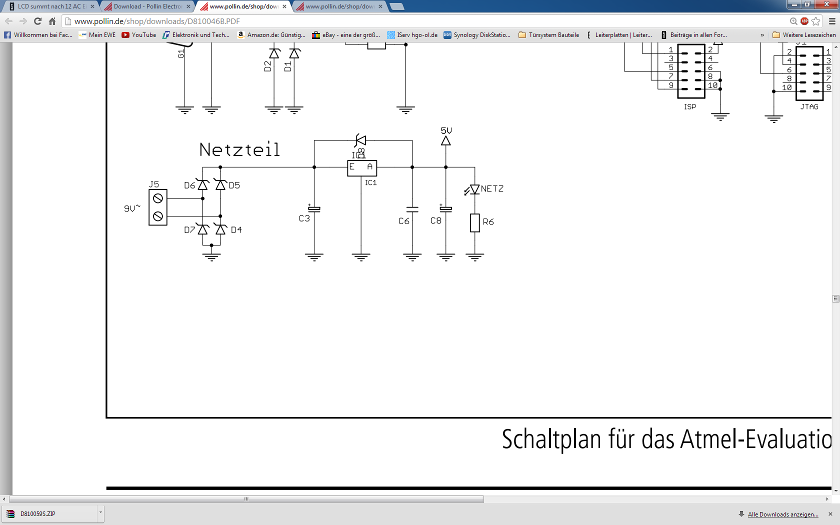

Der Spannungsregler ist von Conrad :
(http://www.conrad.de/ce/de/product/156945/SMD-Festspannungsregler-positiv-KEC-Korea-Electronics-KIA78M05F-Gehaeuseart-DPAK-Ausgangsspannung-5-V-Iout-500-mA-Aus)
Kann ich anstatt den Dioden nicht auch diesen SMD Gleichrichter verweden
oder hat der irgendwelche Nachteile?
http://www.reichelt.de/Gleichrichter/SMD-DF-005/3/index.html?&ACTION=3&LA=2&ARTICLE=18621&GROUPID=2998&artnr=SMD+DF+005
Gruß Jonas

Hier in der Schematik wird noch rückführende Diode zwischen dem In bzw.
Output des Spannungsreglers gesetzt (D8) brauche ich die?
Gruß Jonas
#3355959
Nicht unbedingt. Sie soll Situationen verhindern in denen der Eingang
des Spannungsreglers weniger Spannung hat als der Ausgang, da die Regler
eine Rückbestromung gar nicht mögen. So wird die Verpolspannung auf die
Diodenflußspannung begrenzt.
Eine Rückbestromung kann passieren wenn der Siebelko schneller entladen
wird als die Ausgangsseite, z.B. wenn noch andere Verbraucher parallel
zum Regler ebenfalls vom Siebelko gespeist werden. Es ist aber eine
billige Vorsichtsmaßnahme und daher generell zu empfehlen wenn diese
Situation nicht anderwertig technisch ausgeschlossen wurde. Gerade bei
Basteleien kann es mal anders kommen als gedacht.

Alles klar, dann füge ich die in meinem Netzteil noch hinzu.
Im Anhang das aktuelle Netzteil. Muss man da noch was für eine
vernünftige Umwandlung von AC Spannung hinzufügen?
Gruß Jonas
#3359099
Das kann man so machen. Die Schaltung sollte aber eigentlich ohne den 47
µF Elko funktionieren. Das da keine großen Kapazitäten hingehören und
warum, habe ich ja schon geschrieben. Wenn es nicht anders geht, es
funktioniert und kein Oszi greifar ist, ok. Wenn man auf eine solche
Krücke angewiesen ist, sollte man die Schaltung eigentlich nochmal
abklopfen.
