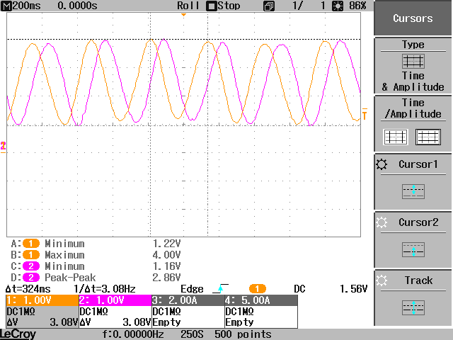

ich möchte mit einem TI F28335 die Signale eines Sin/Cos-Encoder zur
Bestimmung der elektrischen Rotorlage einer PMSM verarbeiten. Der
Encoder bringt vier Perioden pro mechanischer Umdrehung. Die Maschine
hat vier Polpaare, passt also.
Ich habe die Signale über eine Umdrehung mal aufgezeichnet. Dabei ist zu
sehen, dass die Amplituden der Signale nicht identisch sind. Und das
dürfte mir gerade beim Auswerten mein Problem bereiten.
Ziel sollte es sein, ein normiertes Winkelsignal, sprich 0 = 0° elektr.
bis 1 = 359° elektr. zu erhalten.
Das Signal wird extern noch durch einen ohmschen Spannungsteiler
halbiert, damit der ADC es voll erfassen kann. Ich habe nun zuerst
versucht, die Signale von -1... 1 zu normieren. Anschließend ließe sich
über die atan2-Funktion relativ bequem der Winkel bestimmen. Da aber die
Amplituden der jeweiligen Perioden verschieden sind, haut schon die
Normierung nicht hin und das Ergebnis wird sehr ungenau.
Hat da jemand eine Idee, wie man es anders lösen könnte?

Philipp Seckel schrieb:
> Ich habe nun zuerst
Normalerweise ist die Amplitudenänderung über eine Umdrehung bei beiden
Signale ungefähr gleich, so dass sich das bei der atan2-Berechnung
gegenseitug aufhebt.
Falls nicht bzw. wenn es trotzdem noch zu ungenau ist, dann könntest du
eine Kalibrationsmessung mit einem genauen Mess-System machen und den
Fehler in einer Tabelle abspeichern, damit kann man dann auf den
korrekten Winkel zurückrechnen.
Hallo zusammen und vielen Dank für die vorgebrachten Lösungen.
Wie so oft liegt die Lösung viel zu nahe:
Argumente bei der atan2-Funktion getauscht (nachdem man dann doch mal
ins Manual geguckt hat). Siehe da: Kaum macht man es richtig, schon
funktionierts. Siehe auch Manual zur IQmath Lib.
Und da, wie Johannes schon angemerkt hatte, die Amplitudenänderung
jeweils auf beide Signale zutreffen, hat dies bei der Berechnung keinen
merklichen Einfluss mehr.
Also vielen Dank für eure Ideen und bis zur nächsten Frage!
