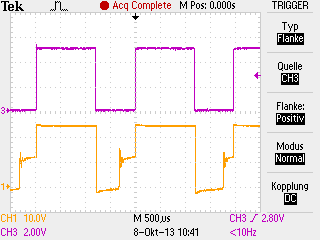

ich komme bei folgendem Problem leider nicht weiter:
Setup: Ansteuerung einer Schlauchpumpe (Gleichstrommotor mit Getriebe
und Rollen, die den Schlauch durchkneten) über einen P-Kanal-Mosfet mit
24V und PWM. Der P-Kanal-Mosfet wird über einen N-Kanal-Mosfet am Gate
mit Pull-Up geschaltet, auf den N-Kanal-Mosfet geht wiederum das
PWM-Signal vom Mikrocontroller.
Problem: Siehe Screenshot: Das Ansteuerungssignal (am N-Kanal-Mosfet) in
rosa und die Spannung am Motor in gelb. Wo kommt diese Stufe her? Diese
wird umso höher, je höher der Dutycycle wird. Wählt man eine sehr
niedrige Frequenz, so merkt man, dass die Störungen synchron zur Pumpe
sind. Macht auch irgendwie Sinn, da die Pumpe, wenn die Rollen den
Schlauch quetschen, eine deutlich höhere Last hat. Ich verstehe nur
nicht, warum dies zu den genannten Beobachtungen führt.
Es handelt sich auch nicht um einfache Störungen auf der Leitung, die
Pumpe dreht bei gleichem Duty-Cycle bei 500Hz (mit diese Stufe)
wesentlich schneller als bei 1kHz (wo durch die höhere Frequenz die
Stufe nicht auftritt).
Ich stehe physikalisch nur gerade auf dem Schlauch und kann mir das
nicht erklären. Jemand eine Idee?
Jens

Hmm. Mir kommt Dein Oszi-Bild äußerst verdächtig vor.
Was ist denn das fuer ein DC-Motor? Mit Feldwicklung,
oder permanenterregt? Und sind da noch irgendwelche
Freilaufdioden bzw. Siebdrosseln in der Nähe?
Grusz,
Rainer

Eine 1N4148 ist als Schutzdiode zwischen Mosfet-Drain und Masse, also
direkt an den beiden Leitungen zum Motor. Der Motor selbst scheint keine
Elektronik intern zu haben.

Permanent erregter DC-Motor. Freilaufdiode sind auf der Schaltung direkt
am Mosfet, aber auch eine Freilaufdiode zusätzlich direkt am Motor
bringt nichts.

Nur ganz kurz (ich muss weg): Die "Störung" ist
keine Störung, sondern die Gegenspannung des Motors.
Die Lücke vorher ist die Freilauf-Phase, in der der
Strom abgebaut wird (deswegen diese winzige e-Funktion
unter der Null-Linie).
Du muesstest mal den Motorstrom messen; ich vermute,
der wird (wegen der Induktivitaet) mit steigender
Frequenz immer geringer, und deswegen nimmt die
Kraft immer weiter ab.
Grusz,
Rainer
