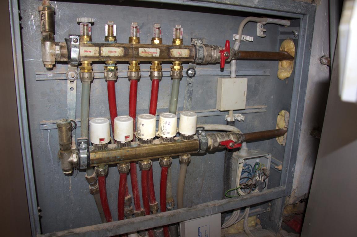

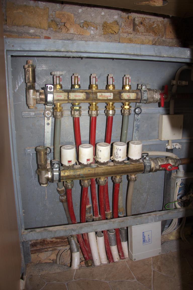

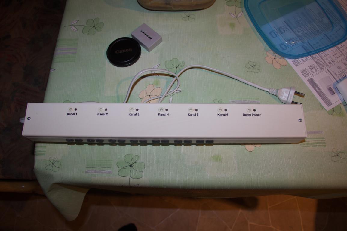

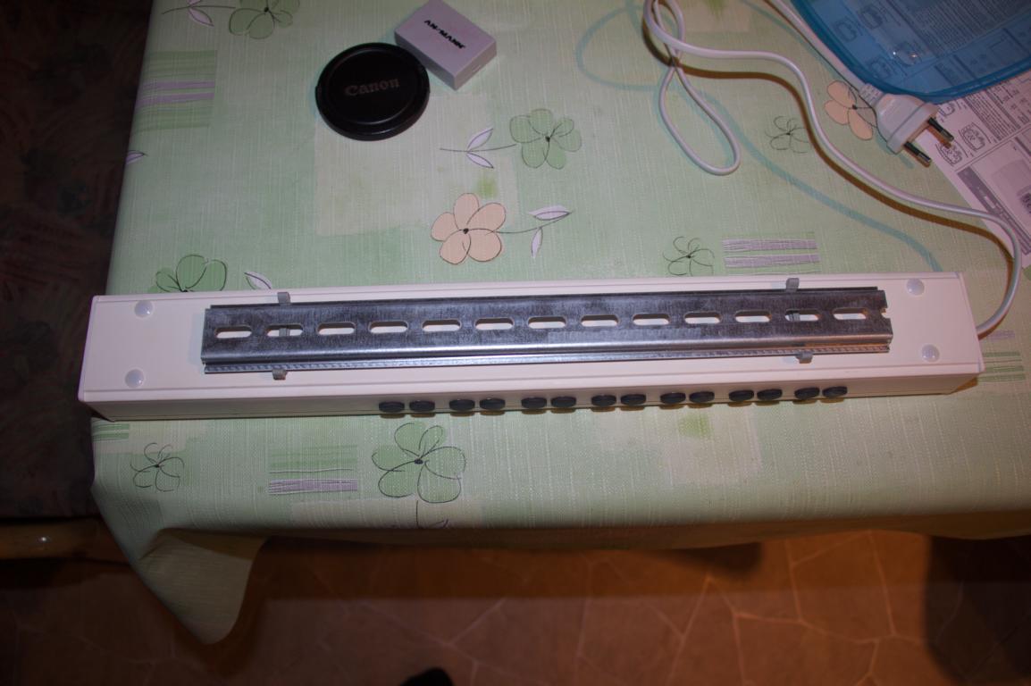

Ich habe derzeit das Problem das unsere Heizung nicht geht und aus
diesen Grund die Thermostate umgerüstet werden müssen. Dazu benötige ich
einen größeren Heizkreisverteilerschrank(Aufgestemmt habe ich schon
etwas), wo ich die Steuerung(Bild 5861 und 5862) mit befestigen kann.

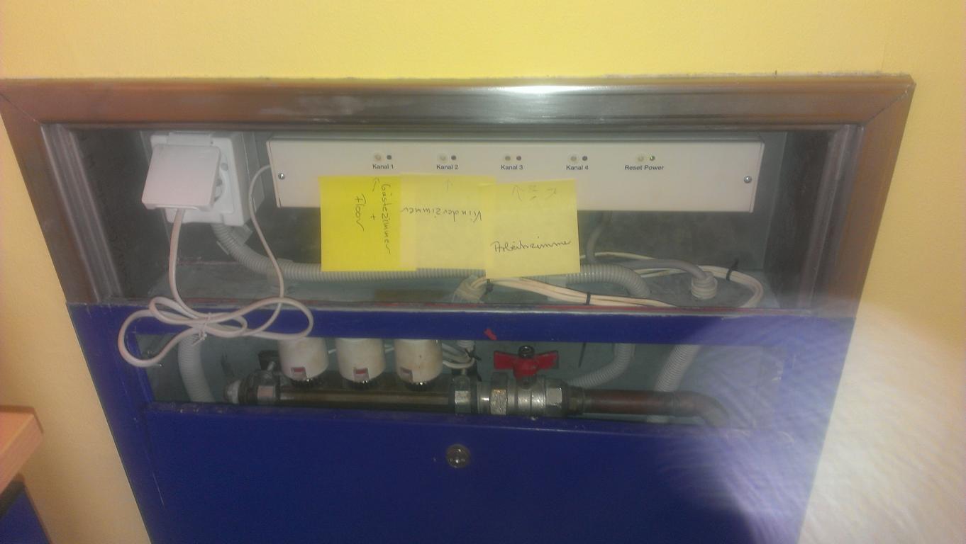

In unseren oberen Etage hatte dies mein Vater schon als
Sonderanfertigung machen lassen(Bild 2013-09-28 18.11.01.JPG) Dies war
aber extrem teuer und da mein Vater nicht mehr ist, kann ich die
benötigte 3D Zeichnung auch leider nicht mehr anfertigen.
Aus dem Grund suche ich einen neuen Verteilerschrank, in dem das alte
Heizungssystem verbauen kann und ebenso auch die neue Steuerung. Der
Elektronische Teil ist kein Problem, dies habe ich in der Etage schon
geschafft.
Maße von dem derzeitigen Schrank sind:
Höhe soll ca: 92 cm
Höhe ist: 72 cm
Breite Außen: 73 cm
Höhe des Heizkreisverteiler:
1. 34 cm
2. 57.5 cm
Schiene zur befestigung des Verteilers:
1. 42 cm
2. 53 cm
Jetzt schon einmal Danke für die Hilfe
#3353322
Scheint wohl eine Umrüstung von 230V auf 24 V Steuerung zu sein.
Was hindert dich daran das Steuergerät noch hinter die
Durchflussanzeigen direkt auf das Blech zu schrauben.
Die 230V Steckdose rechts unten montieren und schon hast du den nötigen
Abstand. Die Tiefe für das einstecken des Stromkabels ist ja vorhanden.
Die Trennung mit Zwischenblech scheint mir etwas übertrieben.
Macht ja in dem anderen Aufbau auch kein sinn da die 230 V auch im
oberen Teil eingeführt worden sind (230V Steckdose oben links)
Edit: Wurde ja durch das Leerrohr direkt in die Steckdose sauber
getrennt ist in meinen Augen etwas übertrieben. Der Abstand sollte auch
ausreichen.
Hierzu hoffe ich auf Antworten von den VDE Experten bezüglich PE ...
Gruss Chris

Danke für die Antwort.

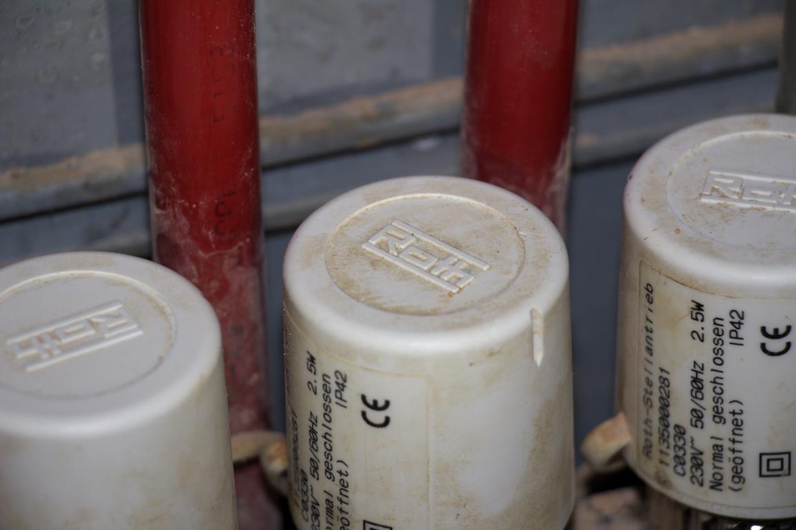

Die Steuerung kann wahlweise mit 230V oder mit 24V betrieben werden, in
den Fall wird sie mit 230V betrieben werden das ich die vorhanden
Stellantriebe weiter benutzen kann. Bei unserer Heizung müssen nur die
Thermostate ausgetauscht werden. Da ich die Funkthermostate noch als
Hinterlassenschaft von mein Vater habe, möchte ich natürlich die
einbauen, weil ich dann keine neuen kaufen brauche.
Eine Abtrennung wie bei den jetzt schon fertigen möchte ich nicht
erreichen, da dies überflüssig sein wird und wir auch bei der jetzt
schon fertig umgerüsteten Version für oben keine Abdeckung haben.
Zum direkt einbau ist zwar platz für die benötigte Steckdose, aber die
Steuerung passt platz technisch nicht mehr hin und aus dem Grund
benötige ich einen größeren Heizkreisverteiler Verteilerkasten.

Genau ich suche ein Unterputz Heitzkreisverteiler Verteilerschrank( oh
mann daraus könnte man einen Zungenbrecher basteln ~_~)
Nur weiß ich halt nicht genau welchen ich für das Heizungssystem nutzen
kann :-( und frage aus diesen Grund hier nach.

Gast #3354760
Lass‘ den armen Kasten doch in Ruhe.
Falls Du ein "Optiker" bist und nur eine größere Tiefe brauchst, kannst
Du gehobelte Vierkanthölzer in Rahmenbreite und Zuschlaghöhe aufsetzen.
In den originalen Rahmen ein paar Gewindelöcher für die Befestigung der
Hölzer.
Im Baumarkt findest Du so viele Beschläge und Zubehörteile wie Du
willst. Ein paar Topfscharniere oder was Dir gefällt an den
Aufsatzrahmen. Klappe - Affe tot.
Apropos Klappe.
Die schneiden Dir auch die Platte in Wunschmaßen, verschönern Dir die
Schnittkante mit einem ordentlichen Umleimer. Magnet innen Knopf außen
und das Ding ist dicht.
Bei uns (Ösistan) schneiden die Dir auch noch die Topscharnierlöcher.
Eine low-cost Variante ist auch möglich. Dazu braucht‘s allerdings
Farbe, 08/15 Scharniere und ein bisschen Kleinkram.
