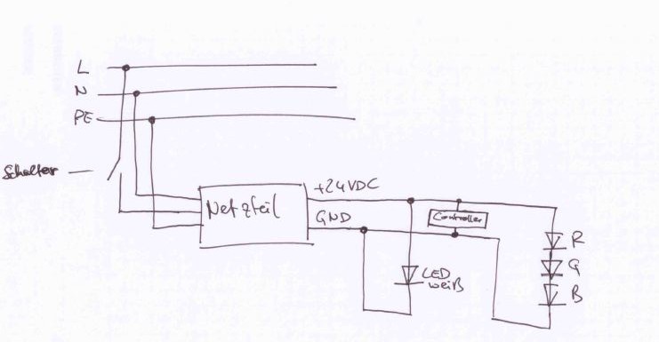

ich habe folgende situation:
habe eine leuchte mit leds in weiß drin. diese sind mit einem normal
schalter geschalten. jetzt habe ich ein rgb band zusätzlich eingebaut.
dieses ist mit dem selben netzteil versorgt. wie kann ich die beiden
jetzt seperat schalten, wenn ich zB. nur dass RGB leuchtet?
mit einer funksteckdose würde es gehen, ist aber auch nicht das wahre
denke ich.
Gast #3353736
Die beiden Lampen antiparallel anschließen und die Spannung einfach
umpolen.
Schutzdiode in Reihe ist vermutlich nötig und der Controller braucht
dann einen Gleichrichter.
Gast #3354131
Die Sache mit der umschaltbaren Spannung kenne ich eigentlich nur von
Klingelanlagen - eine Leitung (Paar) zwei Klingeln.
Selbst ein Einfachstnetzteil, vor dem Controller, reagiert auf beide
Stromrichtungen. Es sei denn Du greifst ein.
Gast #3356190
Wenn ich davon ausgehe, dass das Netzteil nur für einen Verbraucher
ausgelegt ist und somit nur einer Tanzen darf, hilft der gute, alte
Wechselschalter.
                    /--> LED --> 0V
230V --> +12V --> o
                     --> RGB --> 0V
