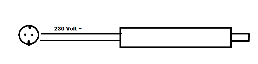

Hallo Ich habe jetzt mal die Lampe wie folgt angeschlossen von der Steckdose zur Lampe ohne Starter und gleich gings licht aus :-( (Sicherung raus gehauen Lampe schwarz). Brauchen diese Lampen ein Starter oder wie läuft das ? DANKE.
DAVID ------ schrieb: > Brauchen diese Lampen ein Starter oder wie läuft das ? Das ist eine Leuchtstoffröhre, die braucht ein Vorschaltgerät (bzw. einen Starter und eine Drossel). http://www.narva-bel.de/de/Service/Schaltbilder_1085.html
Wieso geben die dann 220 volt als max an und nicht wie in der Anleitung 90 Volt ? DANKE
Rufus Τ. Firefly schrieb: > Das ist eine Leuchtstoffröhre, die braucht ein Vorschaltgerät (bzw. > einen Starter und eine Drossel). Genaugenommen war es eine, wo doch jetzt eine Glühwendel hin ist.
