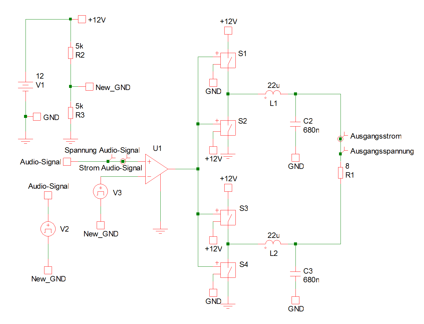

Hallo Forum,
ich habe mal simulatorisch und mit Idealen Bauteilen eine Class D
Endstufe aufgebaut (Voll Brücke). Nun Frage ich mich was passiert wenn
ich am Eingang des Modulators einen DC-Offset beim Audiosignal habe.
Durch die Vollbrücke ist es doch eigentlich egal oder? Die anliegende
Spannungsdifferenz über dem Lastwiderstand ist ja immer gleich hoch.
Oder gibt es da andere Probleme??

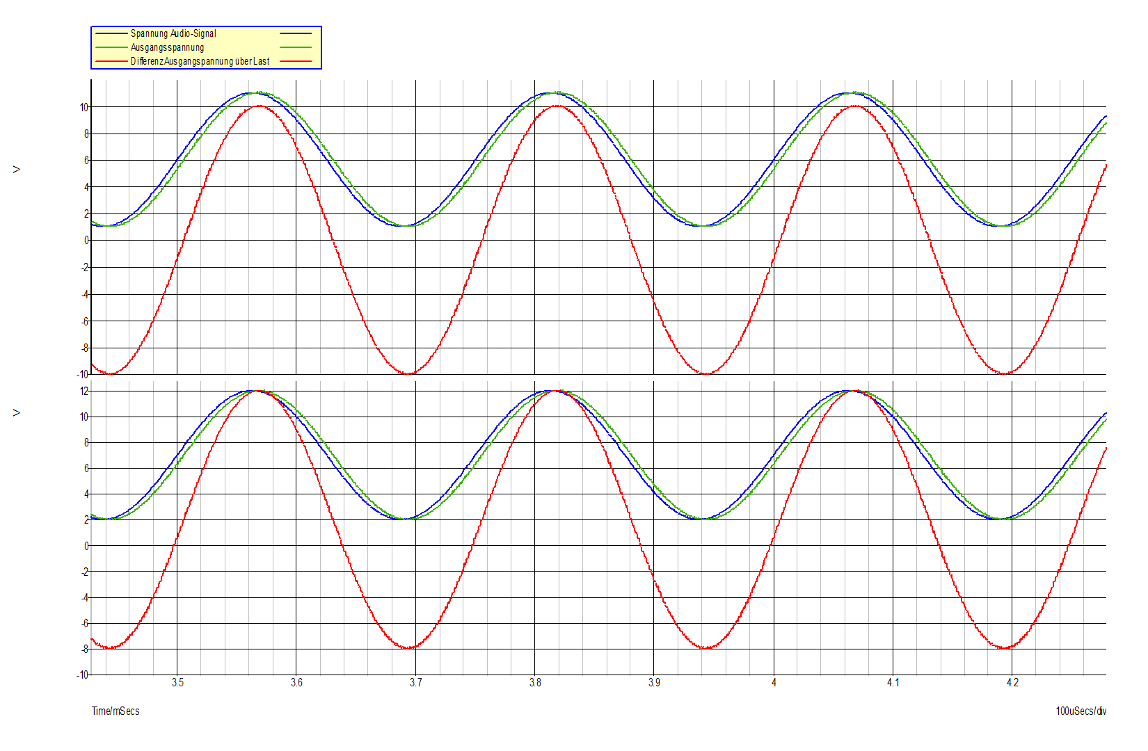

Im Bild die Verläufe oben sind ohne Offset am Eingang. Und die Verläufe
unten sind mit 1V Offset am Eingang, wodurch ja in der Differenz am
Ausgang 2V Offset entstehen.
Du wirst dann am Ausgang einen Gleichspannungsanteil haben.
Problematisch kann das bei Aktivboxen werden. Ein Basslautsprecher hat
ja noch einige Ohm reellen Widerstand. Bei einem Hochtöner sieht das
schon anders aus. Oder gar bei einem Ela-Übertrager. Dann können
ziemlich hohe Ströme fliessen.
Gruss Klaus.
Gast #3354797
Klaus Ra. schrieb:
> Bei einem Hochtöner sieht das schon anders aus.
... dem macht es aufgrund des vorgeschalteten Hochpasses gar ncihts aus
Ich würde vorschlagen, einen entsprechenden Kondensator in den
Signaleingang zur DC-Unterdrückung schalten.

Ja das hab ich auch schon überlegt. Wobei dann mein vorgeschalteter
Filter den treiben können muss... und bei Audio runter bis 20Hz muss der
Koppelkondensator schon größer sein....   Achja ich habe eine aktive
Frequenzweiche vor dem Verstärker und dann halt für jeden Bereich eine
Endstufe. Also habe ich hinter der Endstufe keine Filter mehr.
