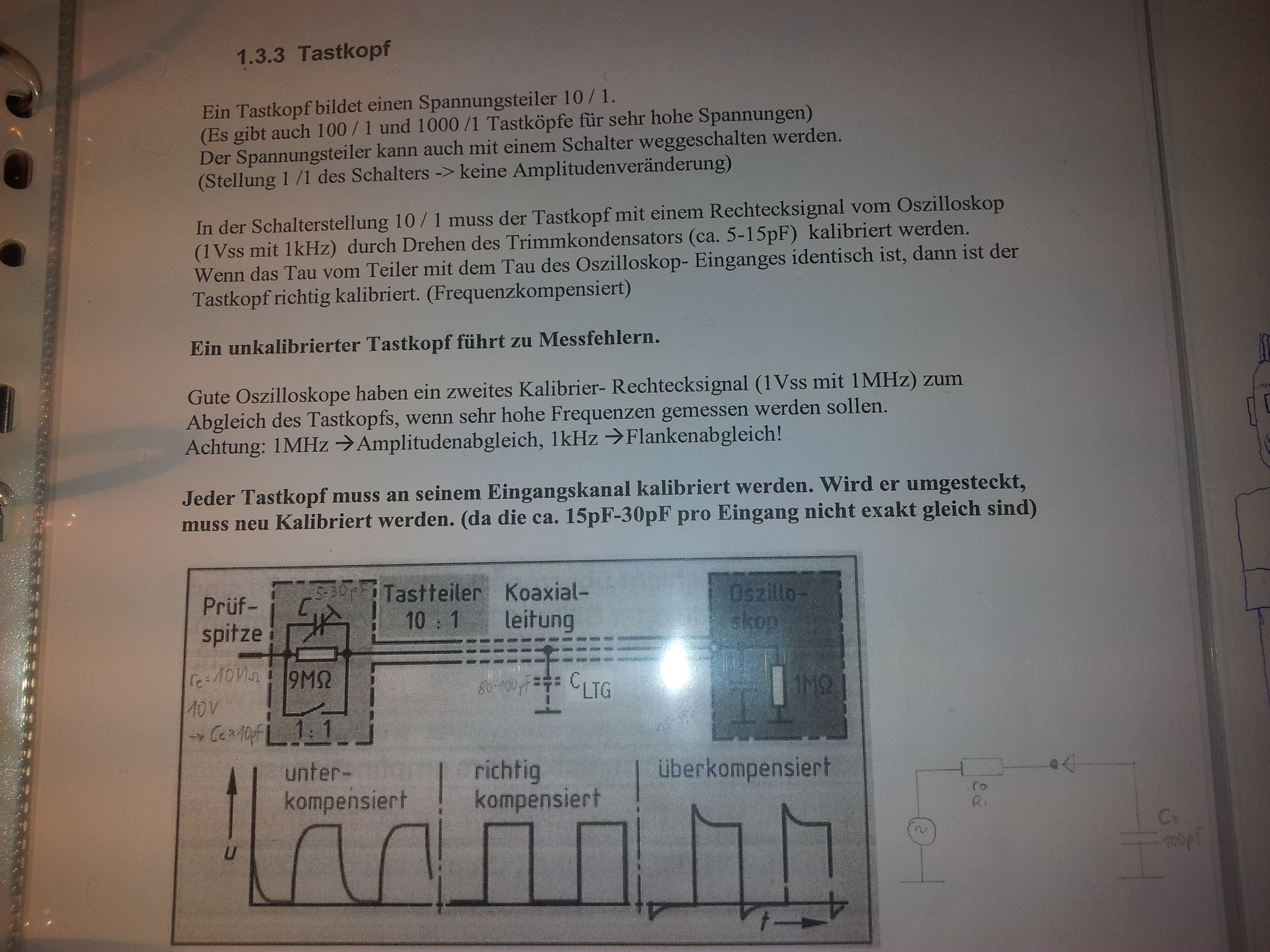

Hallo
Ich habe eine Frage, da ich morgen einen Test habe aber eine Sache nicht
ganz verstehe.
Im Anhang habe ich ein Bild von dem Text was ich noch lernen muss.
Leider verstehe ich den Sinn nicht ganz dahinter :(
Wäre nett wenn mir jemand diesen Text auf andere Weise übermitteln
könnte.
Danke

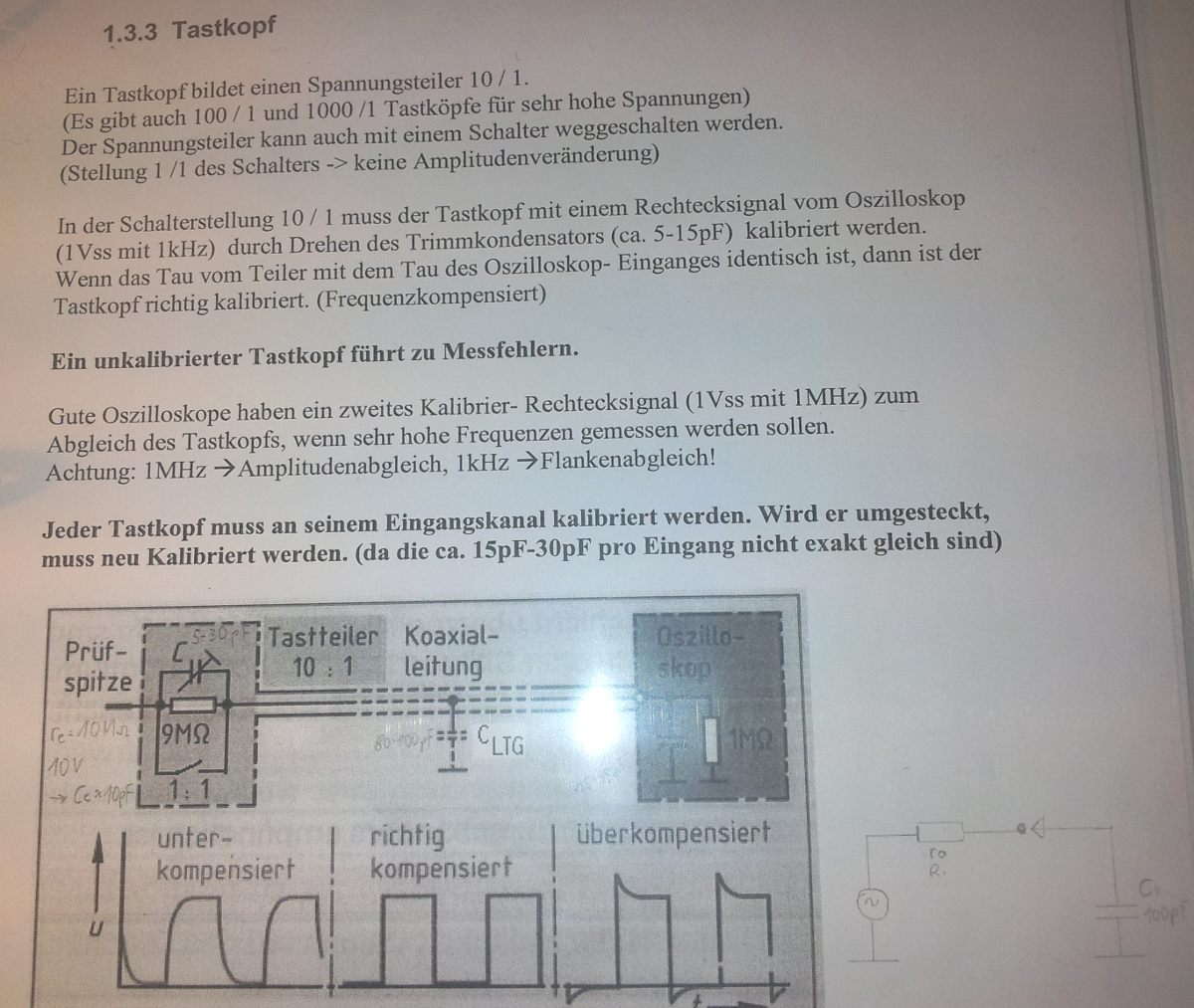

In Kürze wird Dir sicher hier jemand wegen der Bildgröße den Kopf
waschen wollen. Dafür schon mal eine Antwort, wenn auch nicht auf Deine
Frage: siehe Bild (ich weiß, da ist noch mehr Optimierung drin).

Ich versehe leider nicht was es mit dem Spannungsteiler von 10/1 usw auf
sich hat und warum von einem Rechtecksignal gesprochen wird.
von kaplic (Gast)
Beim Abgleichen des Taskopfes wird die Übertragungsfunktion des
Taskopfes an die Übertragungsfunktion des Oszis angepasst. Quasi wird
dein kapazitiver Spannungsteiler frequenzkompensiert. Den
Spannungsteiler erkennst du, wenn du dir mal ein Ersatzschaltbild von
einem Taskopf am Oszi-Eingang aufmalst.
Hier ist eine Beispielrechnung dazu (Das war der dritte Treffer beim
Gockel mit "tastkopf abgleichbedingung"):
http://www.beispielrechnung.org/elektrotechnik/messtechnik/eingangsimpedanz-eines-oszilloskops-ohne-und-mit-tastkopf.html
Hier steht es (Das war der zweite Treffer beim Gockel mit "tastkopf
abgleich erklärung"):
http://www.wer-weiss-was.de/elektronik/tastkopf
Noch was:
Der Tastkopf wird abgeglichen! Das nennt sich auch justieren und hat mit
kalibrieren nichts zu tun!
