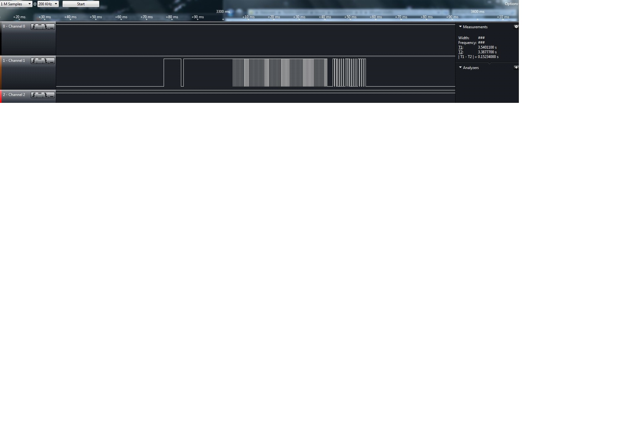

ich versuche gerade ein RF Signal von einem Funk-Fischfinder (Sonar) zu
analysieren. Habe dazu das RF Signal mit einem Empfänger abgegriffen und
mit dem Logikanalyzer aufgezeichnet. Es kommen zyklische Pakete an,
eines davon habe ich in den Anhang gesetzt. Habe die Pakete vermessen,
und stelle fest, dass die ersten 80% des Paketes immer den gleicen
aufbau haben, danach kommen scheinbar asynchron angehängte Bits welche
mit der Nutzinfo differieren. Was mich wundert, warum ist der Overhead
so groß (80%) und warum so aufwendig? Hat mir jemand Tips, oder ist das
gar ein Standardt Protokoll?
Wäre über Infos dankbar!
