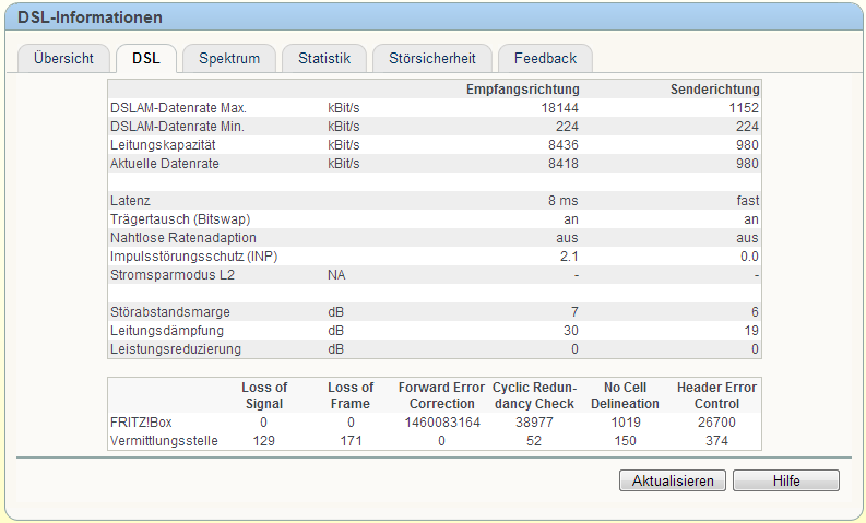

Hallo Leute,
ich bin gerade am verzweifeln. Unser DSL wird immer langsamer und ich
fühle mich etwas hilflos der Entropie ausgesetzt.
Vor nicht ganz einem Jahr war unser DSL ja noch recht langsam. Von den
maximal 16.000 kBit/s die es laut Vertrag gab hat die Leitung etwa die
Hälfte, an guten Tagen auch mal etwas mehr bis knapp unter 10.000 kBit/s
hergegeben. Da hab ich mich nicht beschwert, das ging ja noch und das
Surfen lief halbwegs flüssig. Seit etwa einer Woche ist unser DSL aber
spürbar langsamer und es hat sich auch eindeutig etwas geändert. Noch
bin ich nicht sicher was da Falsch ist, aber vielleicht könnt ihr ein
paar Hinweise geben.
Ich habe vor kanpp einem Jahr mal ein paar Screenshots von den
Fritz!Box-Statistiken und -Informationen gemacht (wollte damals den
Vorher/Nachher-Effekt einer baulichen Änderung im Haus dokumentieren.
Ergebnis damals war, kein Unterschied). Da heute die Leitung so mies
langsam geworden ist habe ich selbiges noch einmal gemacht und erfreue
mich der Screenshots von damals.
Könnt ihr darin was erkennen?
Ich bin mit der DSL-Technik nicht all zu sehr Bewandert, würde aber
behauptenm mein Anbieter hat mich zurück gestuft. Seht ihr das auch so?
wenn dem so ist gibt's da morgen mal nen freundlichen Anruf!
Danke für eure Hilfe
Leo
Edit: Die Namensgebung der Bilder beinhaltet auch die Datierung wie ihr
vielleicht bereits erkannt habt: JJ-MM-TT

Danke A.K., dann werde ich da morgen mal Telefonieren.
Einen Screenshot von der Übersicht habe ich leider nicht von damals.
Ich erinnere mich aber mit 95%er Sicherheit, dass da früher mal ADSL 2+
in der Mitte stand... Die Gegenstelle glaube ich war schon immer ne
Broadcom, nur welches Modell, daran erinnere ich mich nicht.
Naja ist ja nciht so wichtig, jedenfall werde ich die Damen und Herren
dann da morgen mal drauf ansprechen.
Vielen Dank nochmal
Gruß Leo
Edit: ...Anhang vergessen

...verbrummte Betriebsspannungen für das DSL Modem, ausgelutschte Elkos
in der FB?
Es wäre nicht das erste Mal das ich solche Hardware altern sehe.
