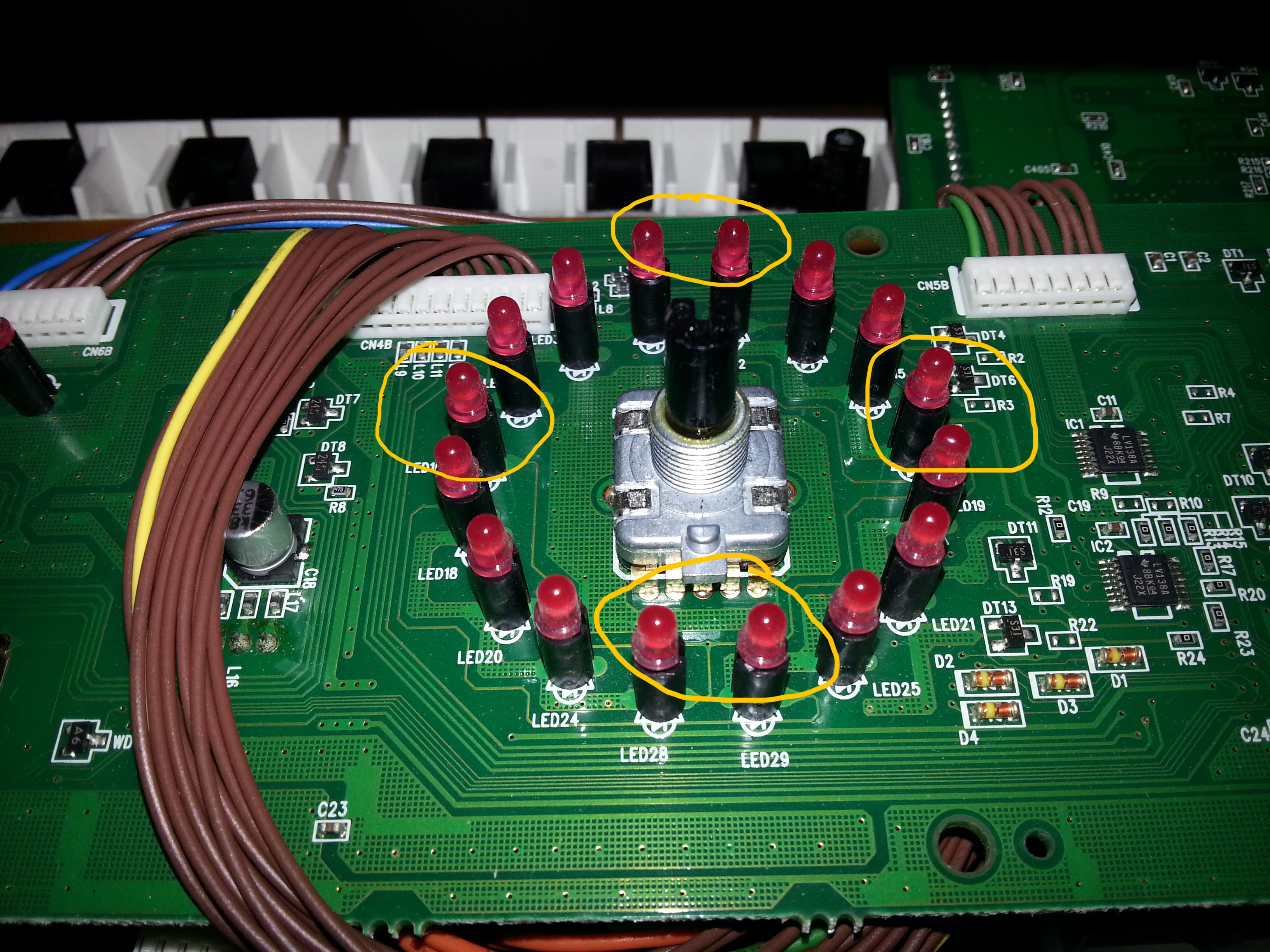

ich bin gerade dabei zu versuchen, einen Synthesizer zu reparieren, der
ein seltsames Verhalten an den Tag legt: Der 5polige Drehschalter,
dessen Drehwinkel über die LEDs repräsentiert werden sollte,
"überspringt" jede zweite "Zweiergruppe" der LEDs, wie im Foto markiert,
d.h. nach einem Drehschritt ist die LED drei Schritte weiter aktiv.
Daher meine Frage: Kann ein solches Verhalten mechanische Ursachen
haben? Ich kenne den Aufbau eines normalen Drehschalters nicht, daher
kann ich das nicht einschätzen.
Der Synth stand für einige Monate unbenutzt herum und ist dabei auch ein
wenig verstaubt.
> haben?
Ja. Wenn er die Drehschritte binär codiert und ein Bit ist unterbrochen.
Es gibt nicht den normalen Drehschalter.
