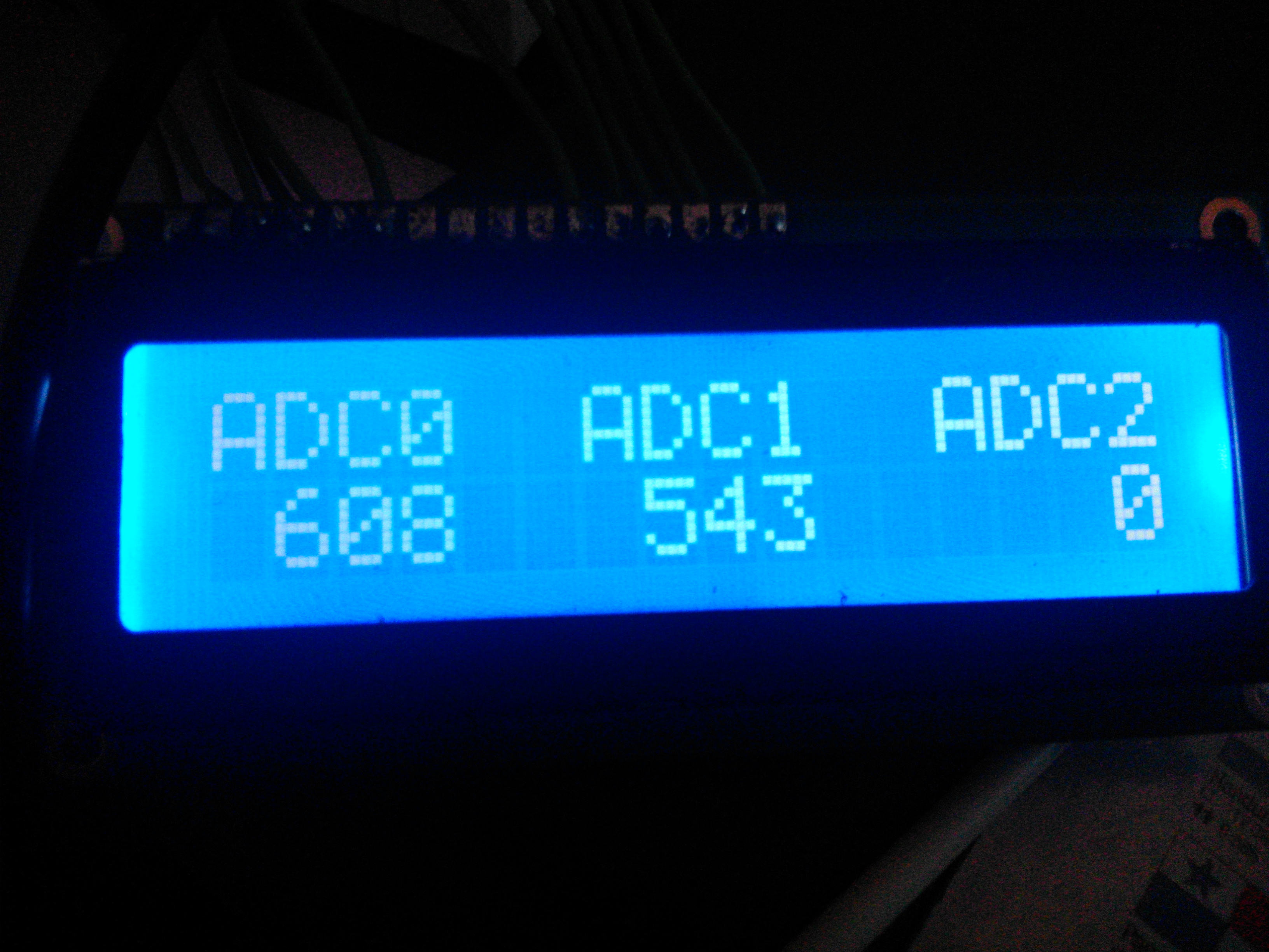

Nun ist es so das ich drei ADC kanäle (ADC0 ADC1 ADC2) nutzen möchte
aber irgendwie trennt er die einzelnen adc ergebnisse nicht von den
Aufgaben was damit geschehen soll (siehe unten bei Int main(void)) also
muss ja meinerseits ein Fehler sein.Könnt ihr mir helfen/sagen wie man
DIESEN Fehler behebt?

von hawo1997 (Gast)
Es geht mir halt darum das ich ich egal an welchen pin ich eine Spannung
anschließe (von den adc pins) das die Ergebnisse in den variablen "volt"
"amp" und "adcval" gleich sind obwohl sie ja mit
adcval = ADC_Read(0); volt = ADC_Read(1); amp = ADC_Read(2);
eigendlich jede von einem anderen adc pin (halt adc0 adc1 und
adc2)festgestellt wurden
so denke ich das ich wahrscheinlich für jede variable den gleichen adc
kanal festgelegt hab nur warum passiert das an jedem adc pin von adc0 -
5?...
ich vermute das da der fehler liegt.
wenn ja wie behebt man ihn?
sorry für das missachten von groß und Kleinschreibung
Gruß hawo

von al_guesto (Gast)
Was ist denn gleich? =0 oder =1023 oder passt das Ergebnis wenigstens
zur angelegten Spannung, also wenn du an ADC0 die Spannung anlegst ist
das Ergebnis für ADC0 korrekt und quasi "nur" an den anderen beiden

Also ich hab jetzt an ADC0 ein 200k Poti und an ADC1 und 2 jeweils einen
7,5k Widerstand gegen Masse geschaltet. Das Poti steht auf Vollanschlag
richtung Vcc (4,9V) dir gemessene Spannung An PortC.0 des Atmega beträgt
4.85V. Im Bild sieh man die ADC Werte von ADC0 ADC1 und ADC2.

von Uwe (Gast)
zu hochohmig
spess53 schrieb:
> Hi
> #define F_CPU 8000000            //interner 1MHz OSzillator
> Was nun, 8MHz oder 1MHz?
>>  ADCSRA = (1<<ADPS1) | (1<<ADPS0);    //Vorteiler = 8
> Passend für 1MHz. Für 8MHz zu wenig.
> MfG Spess
Hast du das korrigiert? Les dir nochmal die ADC Kapitel im Datenblatt
durch und setzt den ADC auf eine Samplerate, die er auch verträgt:
"By default, the successive approximation circuitry requires an input
clock frequency between 50kHz and 200 kHz to get maximum resolution. If
a lower resolution than 10 bits is needed, the input clock frequency to
the ADC can be higher than 200 kHz to get a higher sample rate."
Du musst also 8Mhz mindestens durch 32 teilen (= 250kHz, immer noch
knapp zu viel), um die volle Auflösung zu bekommen, besser ist 64 als
Teilerfaktor.
