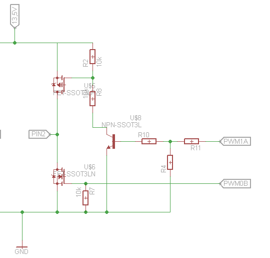

Hallo uC Gemeinde.
Ich habe eine Frage zur obigen Schaltung.
Leider sind die Widerstände falsch bezeichnet.
Hier die Orginalwerte:
R8=R10=R4=10k
R2=4,7k
R11= 1k
Die Verstärkung des NPN-Transistor beträgt 110.
Rechne ich jetzt bei geschaltetem Zustand des NPN auf mein PWM1A Signal
zurück dann erhalte ich 0,87V.
Der verwendete uC der das Signal erzeugt hat ein Vcc von 3,3V. Also
nehme ich an der PWM Ausgang liefert auch annähernd die 3,3V.
Warum liegen hier keine 3,3V an? Vergesse ich hier einen internen
Widerstand am uC der einen weiteren Spannungsteiler aufbaut?
was willst du da zurückrechnen.
Zurückrechnen interessiert keinen.
Der Transistor wird als Schalter benutzt.
wird wohl so sein.
Die liegen da schon an.
Um den Transistor zu schalten brauchst du rechnerisch mindestens 0.87V
(hab die Rechnung nicht kontrolliert). Du hast 3.3V, d.h. der Transistor
wird sicher schalten und seine Aufgabe erfüllen.
Deine Frage ist ungefähr so:
Ich habe ein Auto mit dem ich 2 Tonnen Material befördern kann. Beim
Ikea hol ich mir ein Billy-Regal. Das wiegt 20 Kilo. Wenn ich jetzt vom
Regal auf mein Auto zurückrechne, warum kommt da nicht raus, dass mein
Auto nur 20 Kilo befördern kann?
Der ganze Ansatz deiner Frage bzw. deiner Rechnerei ist schon vermurkst.
Wie kommst du denn darauf? (d.h.: wie sieht deine Rechnung aus).
klar: der µC-Ausgang ist eine halbwegs niederohmige Spannungsquelle.
Wenn du ihn als Widerstand betrachten willst, dann denke dir z.B. einen
Widerstand von 50 Ohm gegen 3,3V. (Ist halt in Wirklichkeit kein
Widerstand sondern die Drain-Source-Strecke eines durchgeschalteten
MOSFETs.)
Was natürlich so gesehen auch ziemlicher Quatsch ist.
Bipolartransistoren sind stromgesteuert und nicht spannungsgesteuert.
Es hängt vom Strom ab, der in die Basis rein geht, ob und wie weit der
Transistor die C-E Strecke aufmacht. Die Spannung an der Basis ist
sowieso mehr oder weniger vorgegeben und wird vom Transistor als
'Materialkonstante' vorgegeben.
Der Transistor stellt die Spannung an der Basis ein. Davor sitzt der
Basiswiderstand. Auf der anderen Seite des Widerstands ist dein Ausgang,
der auch eine gewisse Spannungshöhe hat.
D.h über dem Widerstand muss die Differenzspannung zwischen Ausgang und
dem was der T an der Basis einstellt abfallen. Wenn an einem Widerstand
eine Spannung abfällt, dann fliesst dabei ein gewisser Strom (Ohmsches
Gesetz). Und dieser Strom ist es, der bestimmt, wie weit der Transistor
aufmacht. Er muss so gross sein, dass er unter Berücksichtigung der hFE
den benötigten C-E Strom mindestens zulässt.
I_c = 13,5V/14,7kOhm = 918uA
I_b = I_c/110 = 8,3uA
U_R4 = 0,7V+10kOhm*8,3uA = 0,783V
I_PWM1A = I_b + 0,783V/10kOhm = 86,6uA
U_R11 = 86,6uA*1kOhm = 0,087V
U_PWM1A = U_R11+U_R4 = 0,87V
wie Peter D. es schon geschrieben hatte: du zäumst die Rechnung vom
falschen Ende her auf.
Der Basisstrom stellt sich nicht dadurch ein, dass der Transistor den
Kollektorstrom durch 110 dividiert. Der Basisstrom ergibt sich aus der
Spannung an PWMA und den Vorwiderständen (und ist viel größer als die
8,3µA).
Es ist dann deine Sache, die Vorwiderstände so zu dimensionieren, dass
der Basisstrom * 110 ausreichend für den gewünschen Kollektorstrom ist.

Ok dann begrenzen meine beiden Widerstände R2 und R8 also nicht meinen
Stromfluss bei geschaltenem Zustand gegen Masse?
#3355137
Oder um es so auszudrücken.
An der Basis des Transistors fliesst ein gewisser Strom rein, der sich
aus der Spannung am PWM-Ausgang und den Widerständen ergibt. Auf Grund
dieses Stroms kann auf der Kollektor-Emitter Strecke ein gewisser Strom
maximal rinnen.
Rechnerisch hast du ermittelt, dass du über die Kollektor-Emitter
Strecke einen Strom von 918uA brauchst. Die Frage ist daher: reicht der
Basisstrom aus, so dass diese 918uA fliessen können, oder reicht er
nicht?
Wenn in deinem Haushalt pro Stunde 5 Liter Abwasser anfallen, dann
ergibt sich daraus ein gewisser Mindestdurchmesser für das Abwasserrohr.
Kleiner darf es nicht sein, aber du kannst natürlich auch ein Rohr mit 2
Meter Durchmesser einbauen. Das wird zwar über deine 5 Liter pro Stunde
nur müde lächeln, aber es wird den 'Ansturm' problemlos bewältigen.
Darum gehts an dieser Stelle bei der Dimensionierung des NPN-Tranistors.
Um den zusammenhang der Fragestellungen "Was brauche ich?", "Was habe
ich?" und "Kann ich mit dem was ich habe das erreichen was ich brauche?"
Und daher ist diese ganze Fragestellung, die du da bei der Rückrechnung
aufstellst eine sinnlose Fragestellung, bzw. die ganze Rückrechnerei und
deine daraus abgeleitete Endfrage unsinnig.
In einem gewissen Sinne ja. In einem gewissen Sinne nein.
Sie begrenzen den Stromfluss genausowenig, wie ein etwas zu großes
Knalarohr nicht die Wassermenge begrenzt, die du durchschickst. Aber
natürlich gibt es eine Obergrenze, an der dann auch dieses Rohr die
Menge nicht mehr transportieren kann, dann fängt es an zu begrenzen.

Ok ich hab meine Schaltungstechnikunterlagen durchstörbert und ihr habt
natürlich recht, dass ich hier völligen Blödsinn frage.
Nächstes mal schaue ich erst nach und gehe euch dann aufn Keks. Danke
für die Hilfe.
R2 und R8 dienen lediglich meiner AP-Einstellung.
#3355161
AN dieser Stelle der Schaltung kommt es auch nicht auf diese Begrenzung
an. Es geht an dieser Stelle der Schaltung nur darum ob KEIN Strom über
R8 und R2 rinnt (und damit das Gate des FET die 13V sieht), oder ob ein
Strom durch R8 und R2 rinnt und die beiden dann als Spannungsteiler
fungieren und somit dem Gate des FET eine geringere Spannung
präsentieren. Wobei dabei der Strom durch die beiden Widerstände von
untergeordneter Bedeutung ist. Denn diesen Strom kann der NPN problemlos
schalten. Es geht nur darum hier
              R2
               +-----> zum Fet
              R8
              \  Schalter
einen Schalter zu haben, mit dem man den Spannungsteiler 'abschalten'
bzw. 'aktivieren' kann, um auf der Leitung zum FET unterschiedliche
Spannungen zu haben. Das ist der ganze Sinn und Zweck des NPN
Transistors: als ein derartiger Schalter zu fungieren. Der Strom, der
dabei durch den Transistor fliesst ist dabei völlig nebensächlich, denn
den schafft der Transistor mit links. Hast du ja selbst ausgerechnet: da
werden rund 1mA rinnen. Für 1mA brauchst du praktisch so gut wie
'nichts' an Basisstrom um diese 1mA zu ermöglichen. Wenn der Transistor
aufgrund seines tatsächlichen Basisstroms (Hausnummer) 200mA an
Stromfluss zulassen würde, dann ist das auch ok. Wenn 200 möglich sind,
tatsächlich aber nur 1 auftritt, dann gibt es auch kein Problem. Ist der
Schalter eben ein wenig überdimensioniert in dem was er könnte. Aber das
macht ja erst mal nichts. Besser als anders rum.
Doch, sie begrenzen ihn insofern, dass bei völlig durchgeschaltetem
NPN-Transistor der Strom nicht größer werden kann als 13,5V / R2 + R8.
Was allerdings in Deinem Ansatz falsch ist: die von Dir angenommene
Verstärkung von 110 gilt typischerweise und im Analogbereich.
Hier wird der Transistor aber als Schalter benutzt. Dazu wird er
übersteuert. Je mehr Basistrom Du hast (und damit rechnerisch weniger
Verstärkung), um so mehr schaltet der Transistor durch (Sättigung!).
Da kann man die Frage aus der Metzgerei "Darf es etwas mehr sein?" auch
hier beim Basisstrom ohne weiteres mit ja beantworten ;-)
