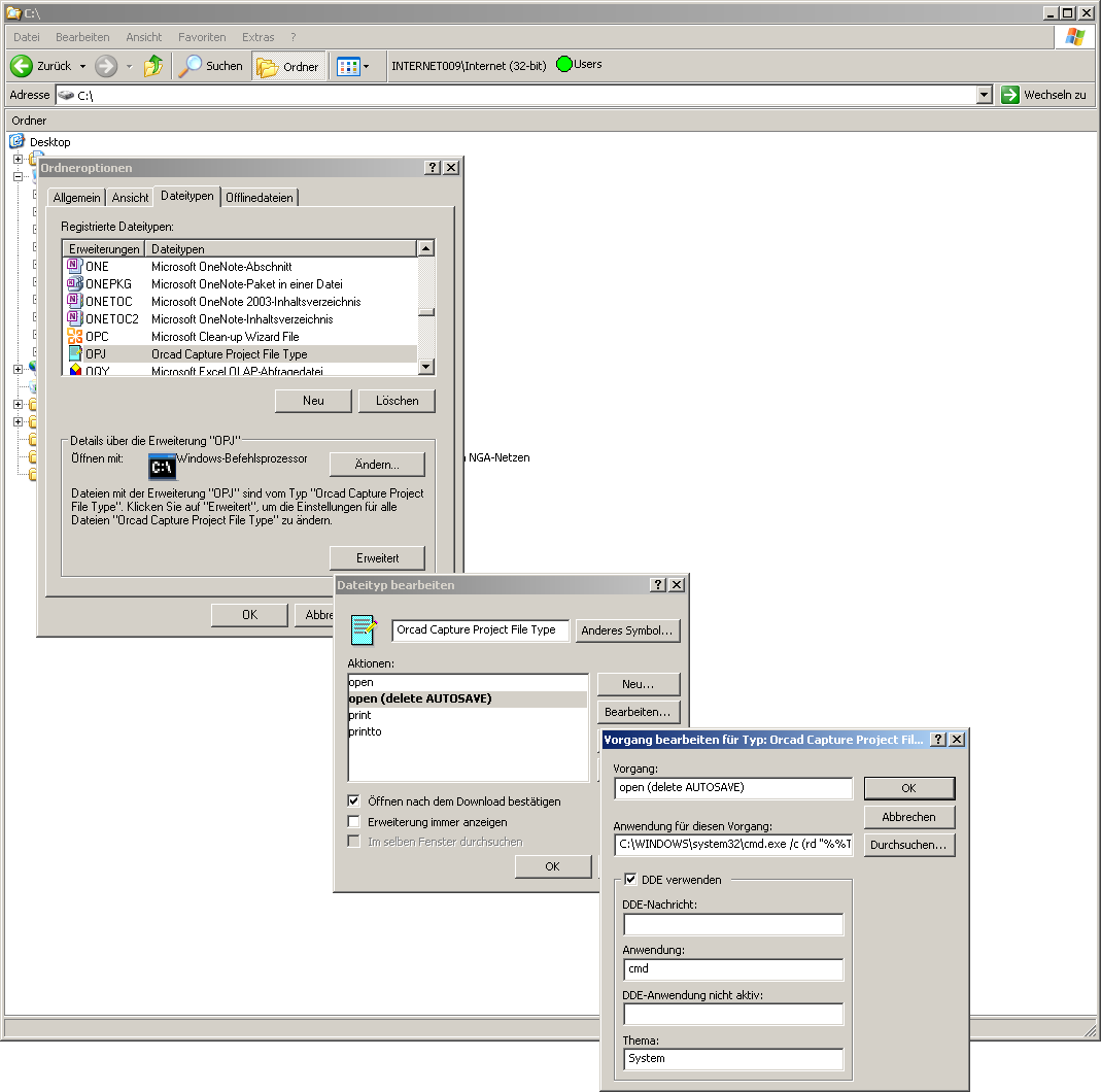

unter Windows XP habe ich mir einmal etwas vergleichbares eingerichtet.
Wenn ich bei mir eine OrCAD Capture Projektdatei über einen Doppelklick
öffne werden zunächst der alten "Autosave"-Dateien von OrCAD gelöscht
und dann erst die Anwendung OrCAD Capture gestartet.
Unter Windows XP geht dies im Dateiexplorer über die Menüleiste durch
Aufruf von "Extras" => "Ordneroptionen...". Anschließend im Dialogfeld
"Ordneroptionen" in dem Karteireiter "Dateityp" den entsprechenden
Dateityp auswählen. Über die Schaltfläche "Erweitert" lassen sich die
gewünschten Einstellungen vornehmen. In meinem Fall habe ich einen neuen
Eintrag mit
C:\WINDOWS\system32\cmd.exe /c (rd "%%TMP%%\autosave" /s /q & cd /d "C:\Program Files\Orcad\Capture" & start /b .\capture.exe "%1" /i ".\")
 erstellt. Abschließend habe ich diesen Eintrag als Standard gesetzt.
Das Ganze sollte unter Windows 7 nicht viel anders aussehen.
