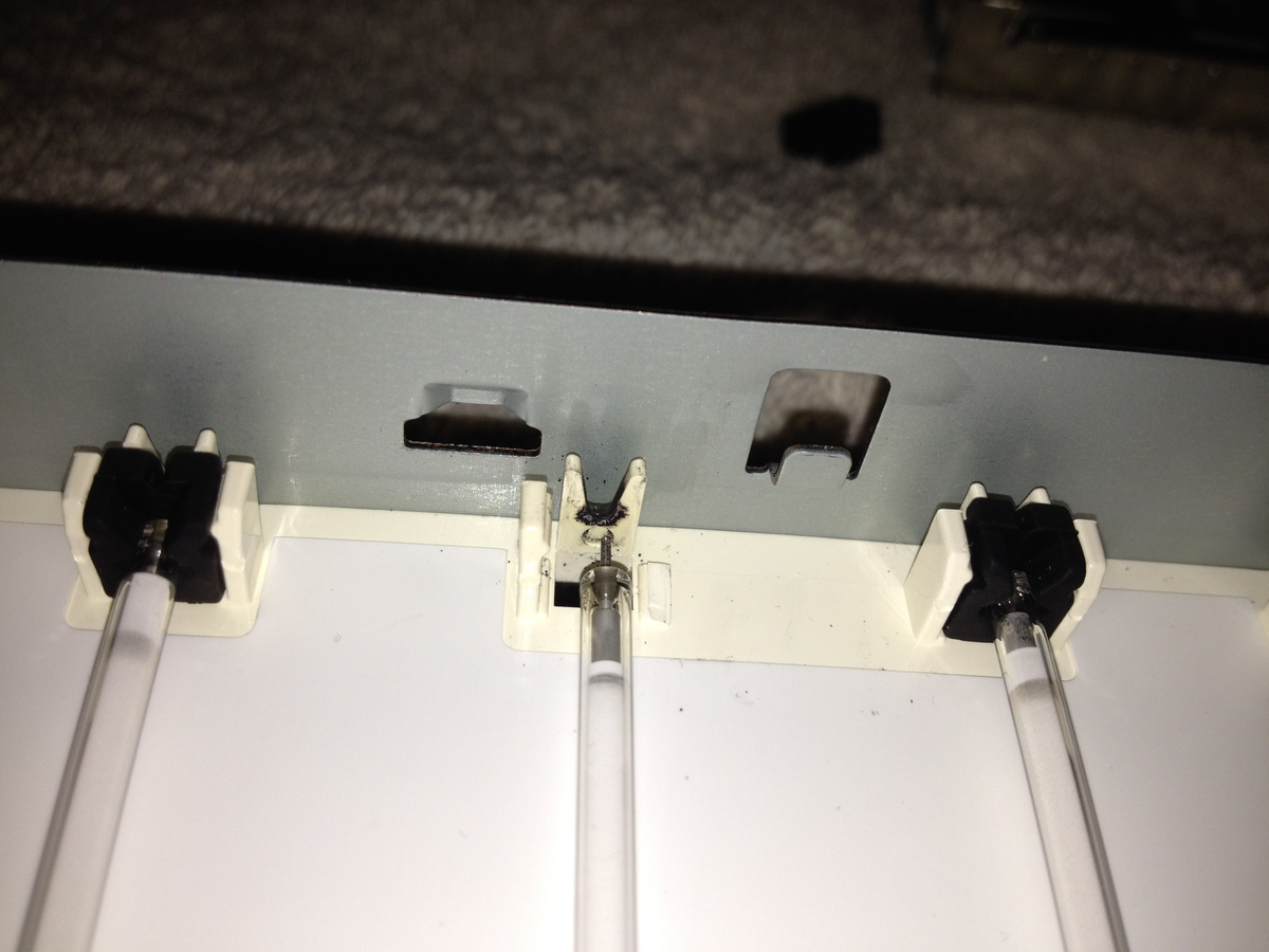

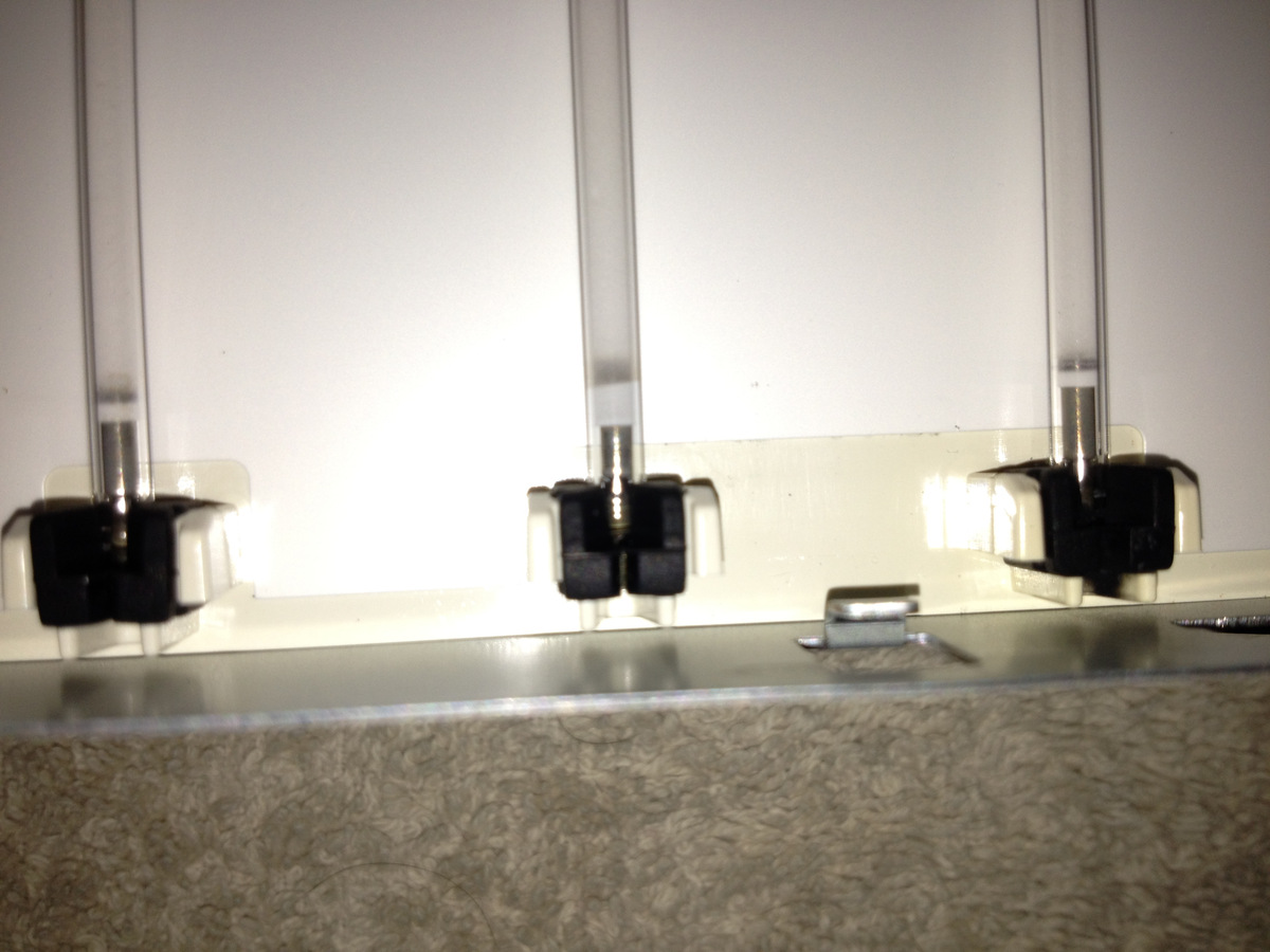

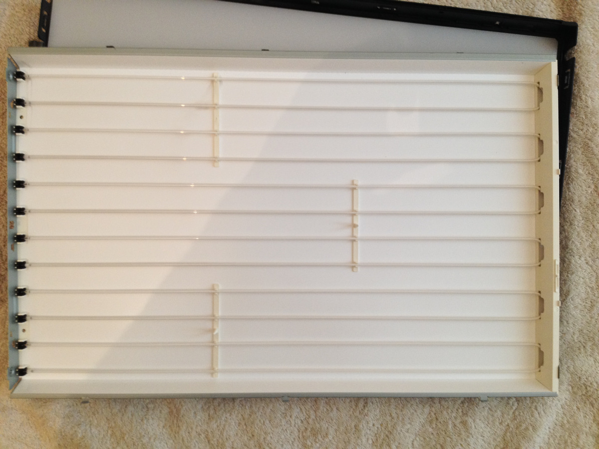

OP #4519526
hier ein paar Bilder vom sehr ähnlichen 2209WA (das selbe Problem).
Vielleicht hilft das schon.
Es geht um die schwarzen Gummiteile, in denen die Röhren stecken. Sie
sind leitfähig und müssen guten Kontakt zum Anschluss der Röhre haben.
Eventuell sind die betroffenen Gummiteile aber durch die Überschläge
ausgehöhlt worden und man muss den entstandenen Zwischenraum mit etwas
Leitfähigem überbrücken (dünnen Draht um den Anschluss der Röhre
wickeln).
