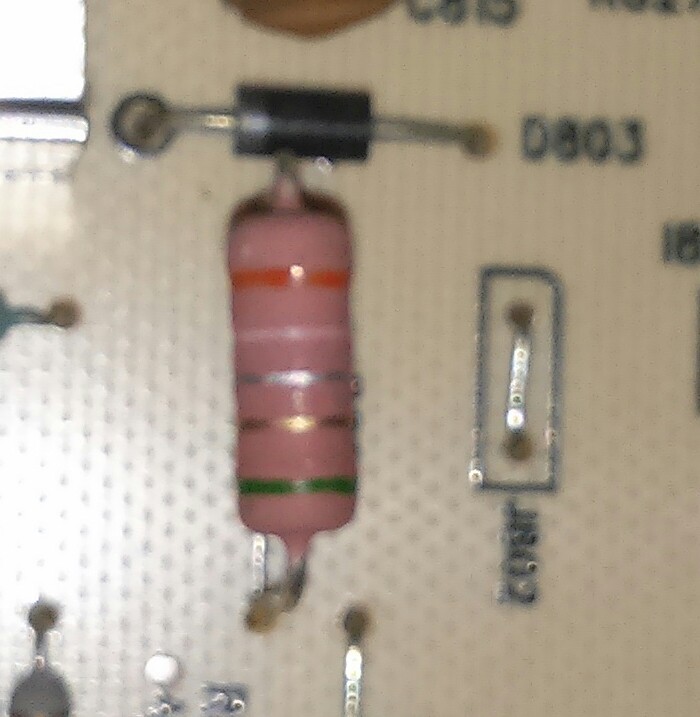

Mit den Decodierungsseiten im Internetz kann ich das nicht entschluesseln weil der mittlere Ring meiner Meinung nach silber ist und man das nicht auswählen kann.

39 x 0,01 5% TK grün ppm
Woher?
0,29R 5% 2ppm/K
#3356132
2ppm - echt? in meinen Farbcodekarten gehts nur bis gelb. Der ist ein Vermögen wert.
Lothar S. schrieb: > 0,29R 0,39 Ω klingt aber plausibler, insbesondere angesichts der 5 % Grundtoleranz. Ich vermute, die Farbunterscheidung zwischen orange und rot gelingt auf dem Foto nicht wirklich gut.

sind bestimmt 0.39uH http://www.reichelt.de/Fest-Induktivitaeten-axial/SMCC-100-/3//index.html?ACTION=3&GROUPID=3179&ARTICLE=18192&SHOW=1&START=0&OFFSET=16& Gruß Anja

Das ist grau und nicht silber. Also 39,8 Ohm und 1/2%.

Es wäre gar kein Problem, wenn Frank mal eine zweite Pupille auf das Teil werfen würde und uns die tatsächlichen Farben in Textform zukommen lassen würde. So wird das nur ein rumgerate und das Was-hättest-Du-denn-gern-Verfahren ist wirklich nicht das Gelbe vom Ei. Und das ohne die Problematik des: Es könnte ja auch eine Spule sein.
Da die Platine einen Bestückungsdruck hat --soviel kann man auf dem Bildmatschmüll noch erkennen-- könnte "Frank" ja auch mal nachsehen, wie das Ding beschriftet ist, um Unklarheiten in Bezug auf Spule/Widerstand auszuräumen.

Rufus Τ. Firefly schrieb: > mal nachsehen, wie > das Ding beschriftet ist Ein "R" ist doch zu erkennen.
eye of resi schrieb: > Ein "R" ist doch zu erkennen. Ach.... ...WO?

Ich wäre jetzt mit der Gedult am ende und würde das Ding abknipsen, ausmessen und wieder einlötne :D

Ich wäre jetzt mit der Gedult am ende und würde das Ding auslöten, ausmessen und wieder einlötne :D Oder einfach nur messen. Ich bin für 29 Ohm 0,5%.

Wer macht schon "vernünftige " Fotos? Kamera draufhalten mit Blitz und fertig. Um die Farben richtig darzustellen sollte man sie bei bedeckten Himmel um 10 oder 15 Uhr im Freien machen. Ohne Blitz. Wer macht das schon? Den dritten Ring würde ich auf sw deuten, was anderes macht bei dieser Bauform keinen Sinn.

Imho fängt die Zählung immer mit dem Ring an, der am nächsten an einem Anschluss liegt. Das wäre dann aber eine grüne 5...
