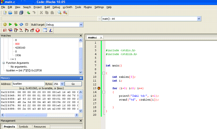

weshalb ändert sich im Memory Dump nichts wenn ich ein Array fülle(und
während ich fülle debugge)?
Ich hätte eine Änderung an der Adresse 0x22ff38 bzw. den darauf
folgenden Adressen erwartet!
Mein Quelltext:
#include <stdio.h>
#include <stdlib.h>
int main()
    int zahlen[5];
    int i;
    for (i=0; i<6; i++)
        printf("Zahl %d:", i+1);
        scanf("%d", &zahlen[i]);
Grüße Joe
von DirkB (Gast)
Was hast du denn eingegeben?
von Rolf Magnus (Gast)
Ist zwar nicht die Antwort, aber du solltest vermeiden, in ein 5
Elemente großes Array 6 Werte zu schreiben.

von DirkB (Gast)
Joe M. schrieb:
> zeigt &zeiger nun auf einen Zeiger, der auf das Array zeigt?
Nein! Nein! Nein!
Ein Array ist kein Zeiger.
Hast du denn auch mal wieder auf Go geklickt?
von Joe M. (jumper)
@ DirkB
Danke dir!
funktioniert jetzt! Keine Ahnung weshalb davor nicht ging!
