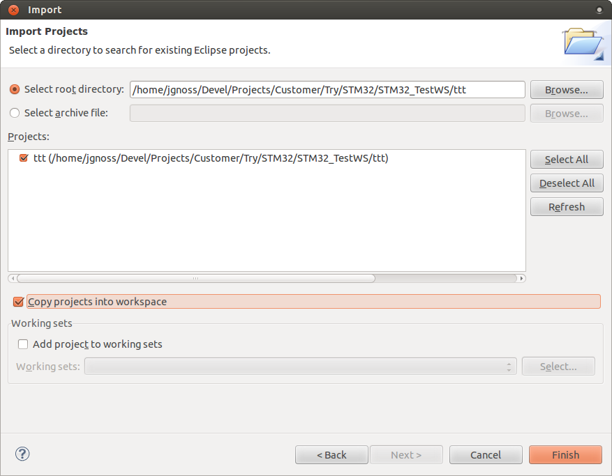

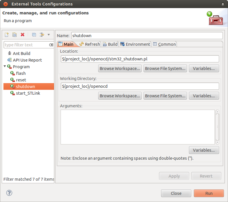

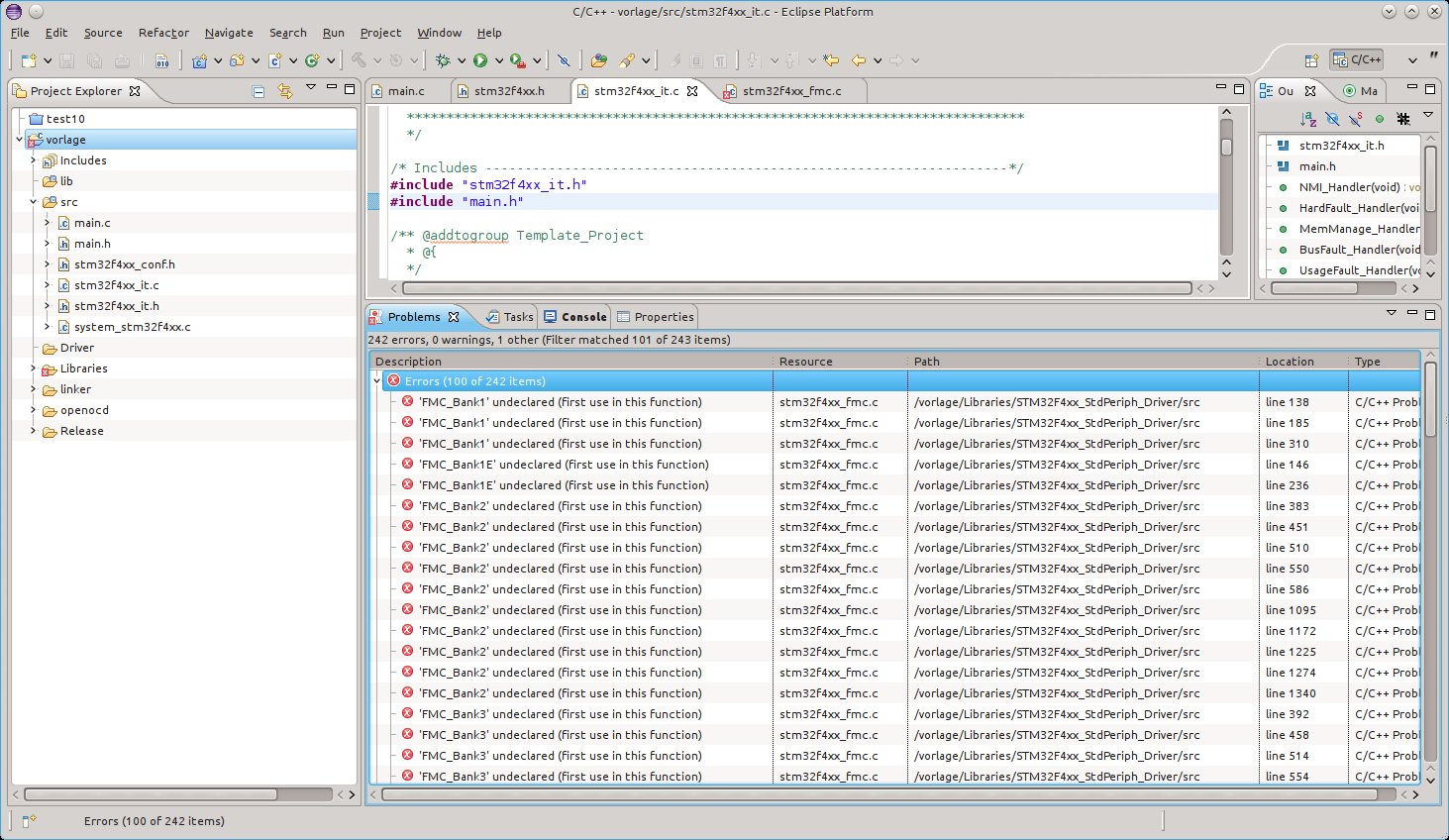

Hier jetzt ein eclipse Projekt.
Vorab, da ist nicht die von Euch gewollte StdPerphLib drin sondern eine
fuer einen cm0.
Das laesst sich aber ganz leicht aendern.
Dazu aber weiter unten mehr.
1. Die Datei irgendow im Dateisystem ausserhalb des eclipse Workspaces
entpacken.
2. eine Kopie davon in das eclipse Workspace Directorie machen und das
Projekt-Directorie nach belieben umbenennen.
Dann in eclipse
3. File->Import->General->existing project into workspace
next
unter "Select root Directory" den Projectordner auswaehlen (die Kopie im
Eclipse Workspace"
Das sollte dann so aussehen wie im Bild oben
Finish
Damit ist das Projekt im Workspace
4. Im Projekt Explorer den Ordner "Release" des aktuellen Projectes
loeschen, damit keine Geister Dateien vom Original Projekt im aktuellen
Projekt rumfliegen.
5. dann mit dem Hammer(Symbol) neu kompilieren.

leider ohne erfolg 200 error meldungen wegen fmc..
das kann doch nicht so schwierig sein mit eclipse unter linux einen
stm32f4 zu programmieren grrrr

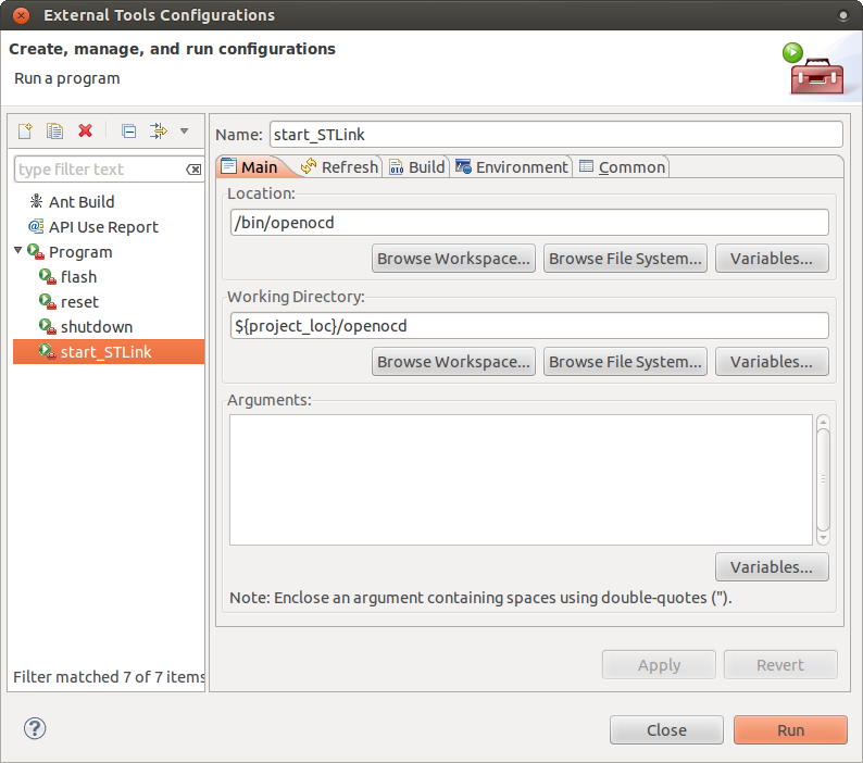

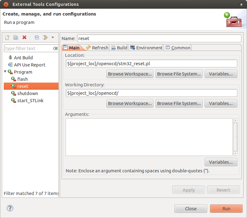

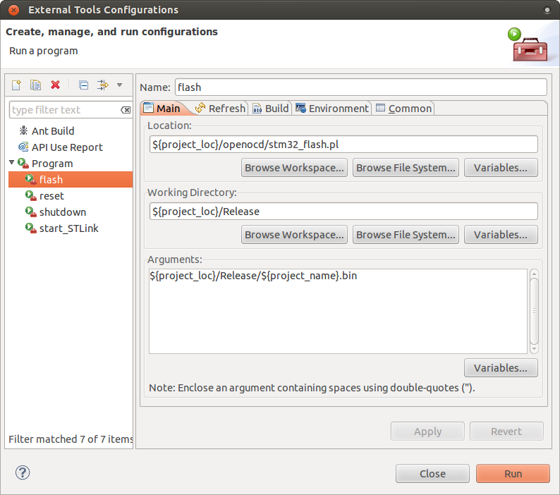

danach dann in eclipse einige externe tools configurieren
Schau Dir die Bilder oben an.
Das sind die extern tool configs um
OpenOCD zu starten
den uC zu flashen
einen Reset im uC zu veranlassen
OpenOCD zu stoppen

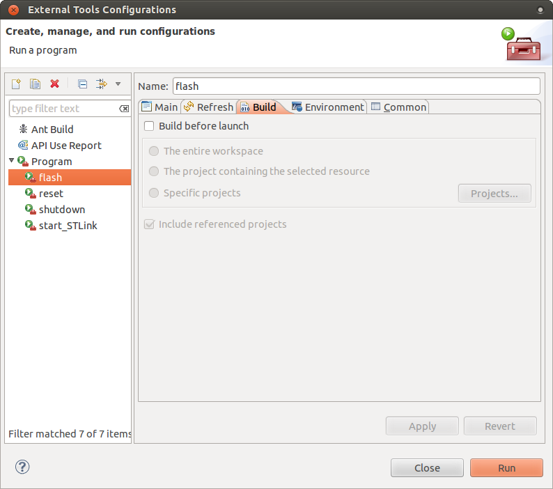

Stelle sicher das in allen Tools unter dem Reiter Build
Build before launch deaktiviert ist.
Wenn Du die tools eingerichtet hast kannst Du unter
Organize Favorits
die Tools in das Menu integrieren

OK, ich hab die V1.2 in das von mir gepostete Template eingebaut.
Ja, da hat es einige Aenderungen, auch einige wo ich noch nicht ganz
durchsteige.
Aber ich kann das Problem eingrenzen.
Es liegt ganz klar an den Definitionen die den verwendeten Chip
beschreiben.
Ich hab mir jetzt nicht alle Datenblaetter der einzelnen Chips
angesehen, aber ich sehe in den Definitionen das es da grosse
Unterschiede gibt und die header files definieren Peripherie in
Abhaengigkeit von den entsprechenden Chip Definitionen.
Ein Problem ist, dass die Header Files zwar Peripherie definieren oder
nicht, eclipse aber immer alle *.c files kompilieren will.
Da knallt's dann natuerlich.
Ein workaround so auf die Schnelle ist.

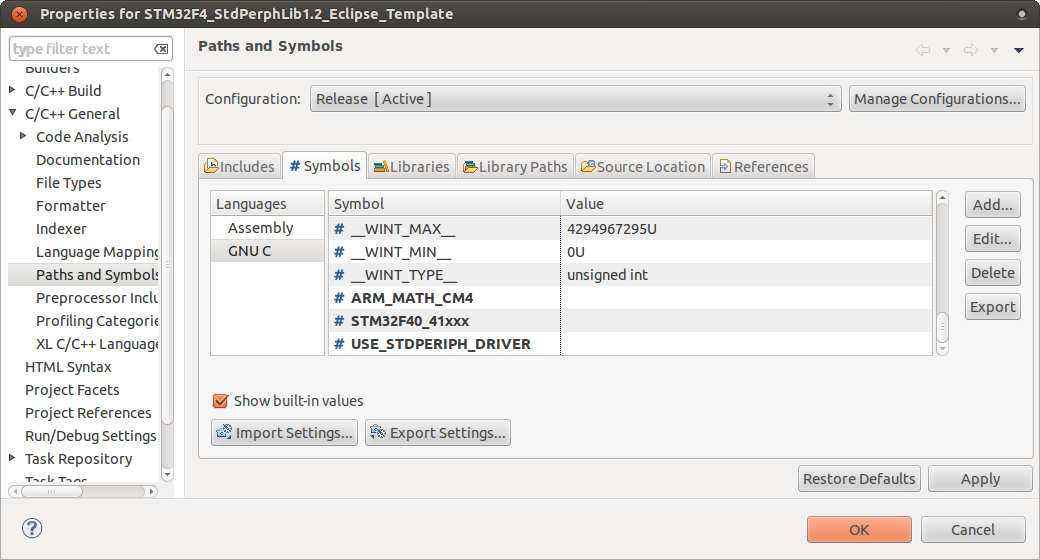

1. die Chip definition in eclipse vorzunehmen.
Also in den Symbols den richtigen Chip zu definieren,
!NICHT im entsprechenden Header file (aus)kommentieren.
2. nur die wirklich benoetigten .c Files der StdPeriph_Lib in das
Projekt zu kopieren.

Alle Symbole lassen sich in eclipse, wie oben im Bild gezeigt,
definieren.
Damit haben wir dann in eclipse auch die Moeglichkeit .c files in
Abhaengigkeit der .h files zu kompilieren oder wegzulassen.

Entwicklung dauert da für jede neue Funktion des Prozessors doch schon
recht lang, wenn man ständig auf solche Probleme stößt.
Wenn ich weiter so machen muss, dann werde ich wohl den Hersteller
wechseln. Wahrscheinlich bin ich zu doof für die erweiterten Funktionen
(StdPeriph ging bisher problemlos)...

STM32F4Discovery zu installieren, habe gestern den ganzen Tag verbracht
es mit der StdLib V1.2.0. zum kompilieren zu bekommen, bin aber auch an
dem 'FMC_Bank1' Fehler gescheitert... Meine ersten Versuche auf Linux
und STM32F4 - keine Zeile geschrieben und schon kurz vor dem Aufgeben
Zum Glück habe ich den thread hier gefunden, habe Juergens Template

von Juergen G. (jup)
Zum allgemeinen Verstaendnis.
Openocd ist komplett unabhaengig von eclipse und laeuft normalerweise in
einer separaten shell als server.
ueber Telnet in einer anderen shell kann man sich dann mit dem openocd
server verbinden.
telnet localhost <PORT>
wobei default-maessig (openocd install defaults)
Port 3333 der debug Port ist
und
Port 4444 der Port zum algemeinen "schwatzen" mit der MCU (oder zum
flashen)
Es ist natuerlich laestig, das immer alles einzutippen.
So kann man jede beliebige scriptsprache nehmen um das zu
"automatisieren"
Diese scripte kann man dann natuerlich in eclipse einbinden.
Wer einen anderen microcontroller oder anderes Board verwendet muss das
in der openocd.cnf entsprechend anpassen.
Du musst einmal am Anfang Deiner Arbeit den openocd starten
Wenn Du Deinen eclipse workspace so konfiguriert hast wie weiter oben
mit den Bildern beschrieben kannst Du einfach auf
start_STLink in den Faforiten im extern tool menu klicken
dann kannst du so oft flashen und resetten wie Du willst
jeweils mit
flash
oder
reset
im extern tool menu
und nur wenn Du eclipse verlassen willst oder den openocd nicht mehr
brauchst auf
shutdown
klicken
Zum flashen nicht den debug Port nehmen sondern den algemeinen port 4444
hast Du in den Extern Tool Eistellungen den Haken bei Build before xxx
im Build Tab deaktiviert?
Sollte deaktiviert sein in allen Tools.
Es erschein mir etwas rar, das der Debugger den Flash erasen will.
Wenn Du nach dem Flashen mit dem Debugger auf den uC gehst sollte das
Programm gestoppt und vor dem Anfang, also vor dem Startup stehen.
