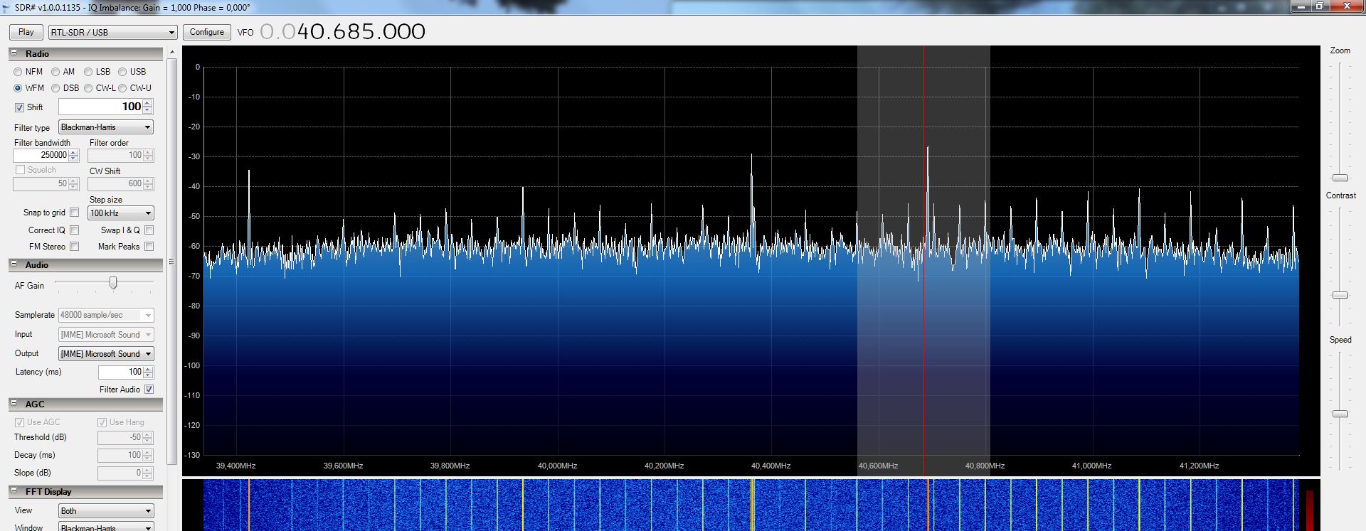

Hallo Leute,
ich frag einfach mal:
Unser Garagentor wird über Handsender, die auf 40.685Mhz senden,
bedient. Die Reichweite ist aber inzwischen sehr bescheiden, einige
Meter, mal besser, mal sehr schnecht. Das war mal anders, 15-20m war mal
drin. Kann mich nicht erinnern, ob sich das schlagartig änderte, oder
schleichend - ist schon ein-zwei Jahre so. Ich dachte, na gut, da
'alterte' der Empfänger.
Nun hatten wir einen Techniker hier zur Wartung des Tores, und der
sagte, das Phänomen hätte er in der ganzen Nachbarschaft - da wär wohl
ein Störer, der das Band 'dicht macht'.
OK, ich hab dann mal RTL-SDR an meinem DVB Stick angeworfen und das gibt
mir das angehängte Bild:
- die 40.685MHz sind genau auf der roten Linie.
- man sieht einen Spike direkt daneben, dieser erreicht ca -28dB und
jede Menge ähnlicher Spikes links und rechts.
- wenn ich die Fernbedienung drücke, bekomme ich erwartungsgemäss einen
Spike genau auf der roten Linie (nicht abgebildet),der mit der obersten
Spitze an -10db kratzt - allerdings sitze ich ja genau neben der
DVB-Stick Antenne. Wird also im Aussenbereich auch deutlich weniger
sein.
Nun die Fragen:
- Wäre dieses Spektrum tatsächlich eine denkbare Störquelle für den
Garagentorempfänger?
- Wiedererkennt da jemand dieses Spektrum - was könnte das sein, dass
diese Spikes erzeugt?
- Was könnte man da unternehmen? Funkwagen rufen scheint fast
übertrieben, aber wir haben auch alte Leute im Haus, die teilweise das
Tor nicht aufbekommen.
Danke für jeden Hinweis.
Grüsse
von Kevin (Gast)

von Axel R. (axelroro)
Danke - Babyfon könnte Sinn machen.
Ergängende Info: Ich hab mal RTL-SDR auf AM geschaltet - da hört man auf
dieser angrenzenden Störquelle ein leichtes Brummen (vermutlich 50 oder
100Hz) und alle 2 Sekunden einen Piep. Als ob ein Gerät ein
Lebenszeichen schickte. Erkennt das jemand?
Grüsse

Schalte mal auf NFM (Schmal FM) und Trage unter Filter Bandwidth 10000
(10KHz) ein.
Dann müsstest du das Babyfon hören können.
Tip: Die Antenne sollte so weit wie möglich vom PC entfernt sein.
Der PC stört im Nahbereich extrem.
von ... (Gast)
Das klingt sehr nach einem Philips SCD463 Babyfon:
http://www.p4c.philips.com/cgi-bin/cpindex.pl?ctn=SCD463/00&hlt=Link_ProductInformation&mid=Link_ProductInformation&scy=DE&slg=DEU
Das sendet im Frequenzband 40,675MHz - 40,690MHz und es hat einen
Pilotton, mit dem das Babyfon prüft, ob noch Empfang da ist. Das würde
das piepsen erklären.
von ... (Gast)
PS: Und das Netzbrummen erkenn ich auch wieder :-) Das ist sehr lästig.
Wir haben nämlich noch so ein Babyfon.

Ich hab mal aus Neugier den SDR an geschmissen und auf 40,6 MHz
abgestimmt.
Davon empfange ich in Moment gerade 2 Stück auf 40 Mhz.
Im Wasserfall kann man das genau beobachten wie die ihren Pilotton
senden.
Wenn man die Bandbreite auf 6000 (6KHz) stellt ist es besser zu hören.
Danke für die vielen Hinweise. Auf NFM geschaltet hört man den Pilotton
sehr gut.
Die Garagentorsender sind von einem renommierten deutschen Hersteller
(Sommer) und das obige Philips Babyphone ja auch. Auf dem Handsender
(von 1998) steht BZT G 109 920 D als Zulassung drauf - vermute
zumindest, dass dies eine Zulassungsnr. ist.
D.h. vermutlich dürfen die tatsächlich alle auf diesem Band senden oder
durften es. Möglicherweise hat sich da etwas geändert.
Also tippe ich einmal entweder auf das Babyphone oder die
Personenrufanlage (ein Krankenhaus ist tatsächlich auch in ca. 600-700m
Luftlinie).
Naheliegend wäre jetzt mal ein Spaziergang mit Laptop. Ggfs. kann man ja
mit den Leuten reden.
Grüsse

für einen Betrieb mit maximal 5 W (Nummer 175004), das ist für die
Krankenhausvariante wahrscheinlicher.
OK, habe mir nochmal die Vfg. 43/2012 angesehen (SRD), da gibt es
die zugehörige Allgemeinzuteilung, unter der sowohl der Garagentoröffner
als auch Babyphone fallen werden (mit den bereits genannten maximal
10 mW).  Aber damit ist auch klar: sofern der zweite Träger da in
der Tat von so einem Gerät stammt (und nicht nur die Störung eines
miesen Schaltnetzteils ist oder dergleichen, aber selbige sind doch
einige dB niedriger in deinem Spektrum), dann habt ihr beide gegenseitig
die Störungen hinzunehmen, da ihr auf der Basis einer Allgemeinzuteilung
keinen Anspruch auf eine bestimmte Störungsfreiheit besitzt.
von Michael M. (do7tla)
An einer Externen Antenne hab ich 6 Babyphone im Wasserfall.
Allerdings sind die alle wohl nicht genau auf der Frequenz.
Teilweise ist da ein Versatz von 1 - 2KHz.
Hören kann man da nicht viel da die sich alle gegenseitig stören.
Hin und wieder ist da auch eine Funkfernbedienung zu sehen.(40,685MHz)
Merkwürdig ist dabei das nur 2 Kanäle (Frequenzen) genutzt werden.
Zu einen ist das die 40,665MHz und die 40,695MHz.
Es ist keinerlei Kanalraster oder Maximalbandbreite vorgeschrieben.
Solange sie sicher innerhalb des Bereichs 40660 bis 40700 kHz bleiben,
können sie da mehr oder weniger tun oder lassen, was sie wollen.
