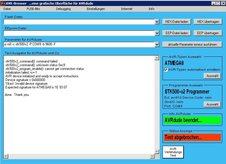

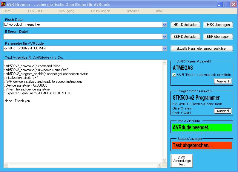

von Uli (Gast)
Hallo!
Ich habe das gleiche Projekt vor mir und die gleichen Probleme.
Nach dem installieren vom AVR Brenner kommt die Fehlermeldung (siehe
Anhang)
Kann Jemand helfen?
Danke... Uli
von Julian L. (julianll)
Moin Uli,
Comport richtig eingestellt?(über gerätemanager gegenchecken, treiber
richtig installiert?)
Bautrate ist bei mit auf 9600 eingestellt.
Hast du exakt den gleichen Programmer wie ich? dann musst du dir ja auch
einen Adapter gelötet/gekauft haben. Check den nochmal ob du da nichts
vertauscht hast.
Ich kann diesen Fehler provozieren wenn ich nur den Programmer ohne
verbindung zu einem microcontroller an den Rechner anschließe und den
verbindungstest durchführe.
Welche Spannungseinstellung hast du beim Programmer? 3,3V hab ich
eingestellt.
mfg Julian
von Uli (Gast)
Moin Julian,
Bautrate war etwas höher aber es hatte mit der Einstellung auch schon
zuvor mal geklappt. Ich gehe auch davon aus das ich den 10-auf 6er
Wannenadapter richtig verkabelt habe da ich zuvor schon erfolgreich
einen Bootloader auf ein Adruino-Uno Board mit beiden Komponenten
bekommen habe.
Nachdem ich es mit dem AVR Born-o-mat das erste mal brannte und nur ein
Flackern von allen LEDs kam dachte ich es nochmals wiederholen zu
müssen. Leider kam dann die Fehlermeldung :(
Dann hatte ich Deinen Beitrag hier gefunden und den AVR Brenner
installiert, hierzu musste ich den AVRdude deinstallieren und neu machen
weil dem AVR Brenner noch eine Datei fehlte. Ich hatte aber vorher auch
die Dudeversion 20100110 drauf daher verstehe ich das gemeckere vom AVR
Brenner nicht.... nun gut, nach der Neuinstallation schimpfte der AVR
Brenner nicht mehr, die Fehlermeldung kam aber trotzdem.
Ich verwende den Diamex
http://www.diamex.de/dxshop/USB-ISP-Programmer-fuer-Atmel-AVR.
Ich denke ich habe die Fuses geschossen und werde mal morgen einen neuen
ATmega8 einlöten und gleich mit dem AVR Brenner arbeiten in der Hoffnung
das hier die Fuses voreingestellt sind.
Gruß... Uli

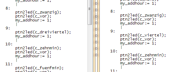

von Martin (Gast)
Also, vorne weg; der ct`hacks ist dazu gedacht die Leute anzumütigen
selber zu expirimentieren. Es gibt da eigentlich kein fixfertige Plänne.
Sie geben dir einen Ansatz und nachher soll mann selber weiter basteln.
Mit den Fertigen Bausatz von Segor haben sie allerdings ziemlich
geschlampt.
Meine Uhr lauft jetzt mittlerweile, aber auch da musste ich vieles
selber aussuchen. Wenn mann etwas ändern will braucht mann den AVR-CO
und damit muss mann erst mal klarkommen. 300 Seiten Handbuch, aber ich
habs hingekriegt.
Mir hat das dreiviertel sechs statt viertel vor sechs ncht gefallen und
auch wenns halb zwölf ist sagt er schon nachmittag, aber eben das kann
mann alles äandern.
Wie gesagt; Das idee und Entwurf sind sicher gut, aber vielleicht hätte
es besser in die nächste Ausgabe gepasst, ganz ausgereift ist es nicht.
Mein Problem ist aber nach wievor die Einbindung des DCF-modul, das
krieg ich immer noch nicht hin.

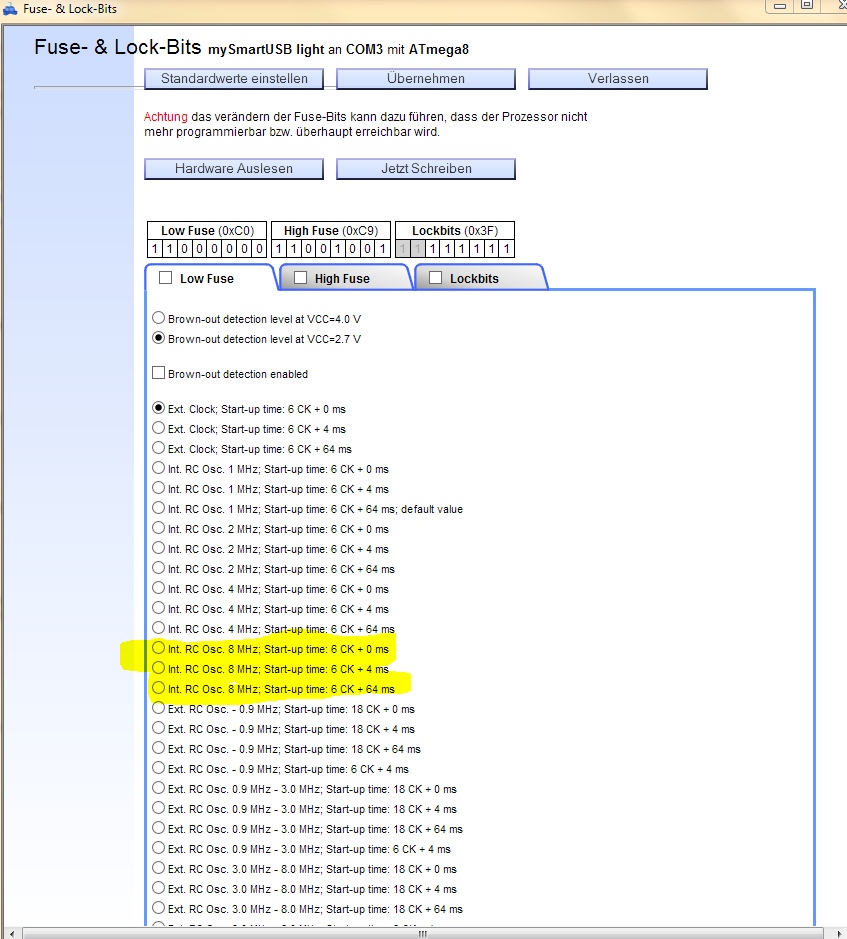

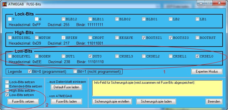

von Uli P. (uli_p)
Moin!
Ja, es ist wohl noch viel an dem Teil zu machen, vielleicht bringen die
ja ein Update.
Ich habe nun die Fuses richtig eingestellt und siehe da sie läuft.
Leider musste ich den SMD Mega8 raustrennen und einen neuen einlöten.
Schade das sie das nicht richtig erklärten, ist wohl eher ein Bausatz
für Fortgeschrittene.
Würdest Du Deine Updatesoftware zur Verfügung stellen, Du hast schon
Recht... Dreiviertel gibts in Dreiviertel von Deutschland nicht!
Das DCF Signal wollte ich am WE mal schauen, welchen Emfänger verwendest
Du?
Ich hab hier einen von Pollin, der hat 3,3V und ich muss erst die 5V
runterbügeln und werde das mit einem einfachen Spannungsteiler machen.
Mal schauen.
Hier noch die Fuseeinstellung die ich verwendet hab und hoffe den Ein
oder Anderen damit zu helfen. Mir wurde auch geholfen und ich wünsche es
keinem sich die Elektronik mit falschen Fuses zu verhunzen.
Erst die Häckchen setzen und dann auf (2) "Fusebits setzen" gehen um sie
zu übertragen.
Gruß... Uli

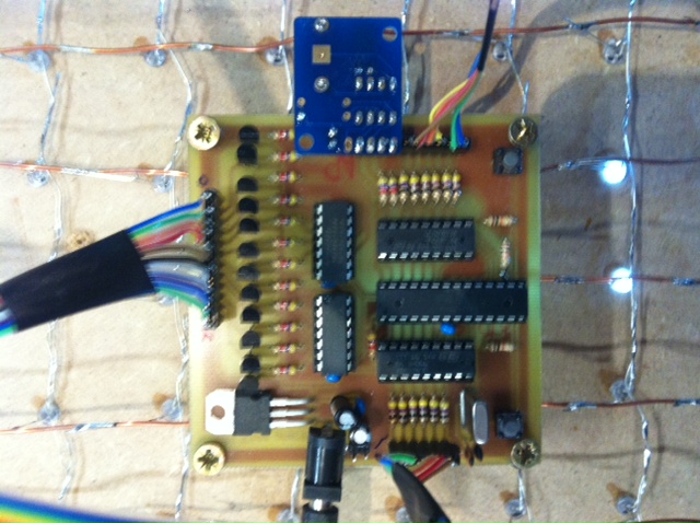

von Pontius P. (pontiuspilatus)
Schön das er jetzt lauft, aber im Pasfile steht folgendes:
LockBits0 = [];
  FuseBits0  = [CKSEL0, CKSEL1, CKSEL3, SUT0, BODEN];
  FuseBits1  = [];
Also musstest du cksel1, cksel3 und boden auch noch setzen. Ich vermüte
das du immer noch nicht das externe Quarz benutzt mit deine
Einstellungen.
Ich habe nicht den Bausatz, habe selber eine Platine entworfen für
normale Bauteilen, da meine Augen und Hände mit die ganze smd-Geschichte
nicht mehr so mitmachen. Die Frontplatte habe ich 50x50 cm gemacht und
warum sollte ich dahinter alles so klein wie möglich machen? Platz
genüg. Habe auch normale Leds genommen, funktioniert prima so.
Dcf-Modul habe ich von Conrad, lauft mit 2 bis 15 volt. Lauft auch gut,
Signal habe ich ganz klar, nur wird es im Atmega nicht beachtet.
Hexfile habe ich angehangt. Aber eine Frage habe ich auch noch; Da
deutsch nicht meine Muttersprache ist bin ich mir nicht sicher, aber
wenn es halb zwölf ist sagt mann doch immer noch vormittag und nicht
nachmittag?
Foto von meine Platine ist auch noch dabei.

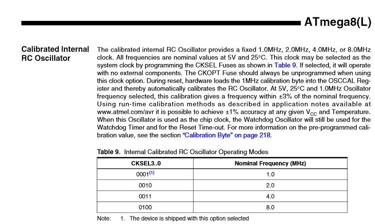

von Jens (Gast)
Hallo Martin!
Wenn Du CKSEL0, CKSEL1, CKSEL3 setzt, dann schaltest Du einen externen
Oszillator frei. Ein Oszillator ist aber kein Quarz und damit
funktioniert ein angeschlossener Quarz natürlich auch nicht. Die
Einstellung nur CKSEL0 setzen ist für einen externen Quarz schon
richtig.
Und BODEN muss auch nicht zwangsläufig gesetzt werden, hier wird nur
festgelegt ab welcher Unterschreitung der Versorgungsspannung der
ATmega8 in Reset gehen soll.
LG Jens
Das ist ja der Hammer.
Wenn das stimmt ist es ja kein Wunder das alle hier ihre Atmegas
verpfützen. Im Schaltplann ist eindeutig ein Quarz und kein Oszillator.
Aber ich hab ja nur geschrieben was im Pasfile steht. Der Grund das es
bei mir trotzdemm funktioniert ist warscheinich das ich myavr benutze
und da kann mann genau das Quarz angeben. Ich habe im Anfang alles auf
standard gelassen, aber dann lauft der interne Oszillator vom Atmega8
mit 1 mhz und dann flakkeren eben alle Leds. Wenn mann die auf 8 mhz
stellt, oder noch besser; das externe Quarz angebt lauft alles bestens.

Hm, was heißt „Wenn mann die auf 8 mhz stellt“, das liest sich als wenn
der ATmega8 einen internen Oszillator von 8MHz hat. Wie aktiviert man
den??? Entweder intern mit 1MHz oder alles andere extern (korrigiert
mich bitte wenn ich falsch liege).

Der interne Takt kann mann auf 1,2,4 oder 8 mhz einstellen.
Datasheet seite 30:
Moinsen,
Ich hatte meine Fuses mittels Atmel Studio geschrieben. Hab mich nach
einiger suche dann für EXTMEDFXTALRES_16KCK_64MS (externe Quarz bis
8Mhz) entschieden. Sollte passen oder?
mfg Julian

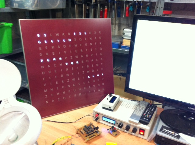

PS:Anbei mal ein Bild von meiner, wie schaut Deine aus?
Naja, das steht eigentlich alles in die Github-Directory. Die Pas-Datei
kannst du mit der Editor öffnen und bearbeiten. Danach muss mann halt
eben mit den AVRco das wieder kompilieren und dafür braucht man die
Projectdateien aus der gleiche Directory. Das einzige was ich geändert
habe ist bei die fünf-Minutenschritte dreiviertel geändert in viertel
vor. Auf den Bild unter Punt 9.
Auf den zweiten Bild meinen Uhr.

Deine Platine sieht gut aus, bin auch dabei eine zu entwerfen aber ich
bekomm es nicht ohne zig Drahtbruecken hin :P Magst du mir vielleicht
dein Layout zur Verfuegung stellen?
Mfg Gibbetnicht

Layout klebt dran.
p.s. Vor alle Klug....
Der CT stellt halt halbe Projekten zur verfugung. Sie sollten anregen zu
eigen Initiatieve. Darum hier das Layout.
Der Foto oben im Topic war sogar noch ein alte. Im neuen Layout ist der
1307, also der RTC integriert auf der Platine. An DCF-Anbindung wird
gearbeitet, aber das ist scheinbar sehr schwierig.

von Stefan K. (repman)
Hallo!
Nachdem auch ich meinen ersten ATMEga8 in der Wordclock dank falscher
Fusebits zerschossen habe, hätte ich eine Bitte an die Experten:
Könnte jemand, der es wirklich weiss, die entsprechenden Bits nochmals
zusammenfassen? Aus dem Thread oben geht für mich leider nicht hervor,
wie es denn nun wirklich richtig ist.
Am einfachsten wäre es doch, die Werte für die Fuseregister anzugeben
(LOW 0xFF HIGH 0xFF oder so). Aus den kryptischen Bezeichnungen in
AtmelStudio komme ich leider nicht klar. Und ich habe ehrlich gesagt
keine Lust, nochmal die kleine Wanze mit 100 Beinen auszulöten. Das
macht die Platine auch nicht mehr mit...
BTW: Tolles Projekt, nur leider hat sich CT-Hacks dabei nicht gerade mit
Ruhm bekleckert. Management des Projektes war extrem stümperhaft, und am
Ende lässt man die weniger geübten Bastler im Regen stehen anstatt sie
zu unterstützen...
Viele Grüße
    Stefan
Welches Brennprogramm nutzt du?
In Prinzip muss mann nur der externe 8 Mhz Quarz angeben.
Nur geht das in jedes programm anderes.
Hello again!
So, habe gerade einen neuen ATMega eingelötet und siehe da: Die Leds
leuchten in sinnvollen Kombinationen!
Fuse-Register habe ich wie oben beschrieben gebrannt:
High-Bits: 0xD9
Low-Bits: 0xEE

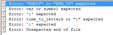

Nun möchte ich aber auch Änderungen im Source-Code vornehmen und bin nun
auch mit dem AVRCo konfrontiert.
Zunächst habe ich das bestehende Projekt vom Github importiert und
wollte erstmal als Test die unveränderte Firmware Compilieren.
Beim Aufruf von "Make Projekt" bekomme ich allerdings schon folgende
Fehlermeldungen:
(siehe screenshot)
Was mache ich hier falsch ?
Ich nehme mal nicht an, das der Pascal-Sourcecode auf dem Github schon
Fehler enthält.
von Martin (Gast)
Doch, leider schon, hab ich letzte mal auch gemerkt.
Du brauchst eine fruhere Version, hab ich aber jetzt nicht zur Hand, kan
ich dir am Abend schicken.

Wie ich gerade festgestellt habe, schlägt bei mir auch der Bug
aus dem Thread "WordClock spinnt" zu.
Wäre also echt super, wenn Du mir das .Pas und .Hex File schicken
könntest, in dem diese Programmierfehler behoben sind.
Ansonsten wäre ich aber auch schon für ein "original" .Pas File dankbar,
das ohne Fehler durch den Compiler läuft.
Leider ist in dem .Hex File von PontiusPilatus weiter oben in diesem
Thread der "WordClock spinnt"-Bug noch drin.
Kleiner Tip noch von mir zum Thema Fuse-Settings:
Dafür gibt es ein super Tool und zwar hier
http://www.engbedded.com/fusecalc
Carsten
Schaust du auch hier;
http://www.heise.de/forum/Hardware-Hacks/Heft-Projekte/Artikelforen-Heft-3-2013/WordClock/forum-33128/
wegen der Bug.
Und hierbij noch ein altere Directory, diese sollte sich ohne Probleme
kompilieren lassen.
Martin
von Carsten W. (carstenw)
Hallo Martin,
vielen Dank, das hat mir geholfen.
Anbei nun für alle
die von allen bisher bekannten Bugs befreite Version.
Frisch compiliert und läuft bei mir bislang tadellos.
Carsten

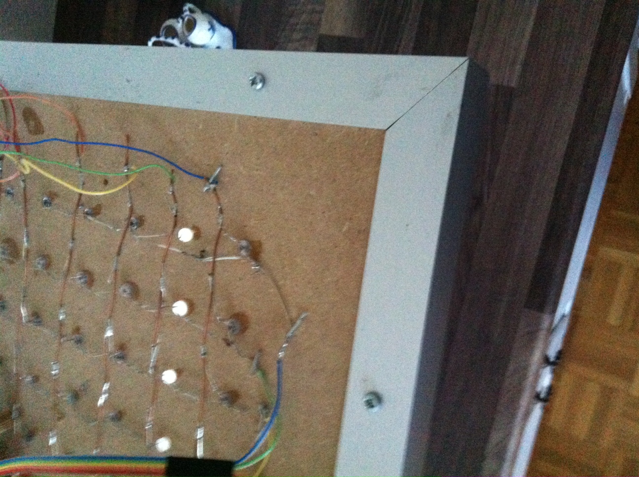

von Thomas W. (tw_b)
Hallo Pontius Pilatus,
an Deiner roten Uhr auf dem Foto gefällt mir der dünne (Alu?)Rand.
Ist das ein gekaufter Rahmen oder hast Du das selbst gebaut?
Wenn ja wo/wie?
Danke
Selbstbau, aber ganz einfach.
Ist standard alu-eck-profiel, 1,5 mm dick und 25 mm breit. Gibts in jede
Baumarkt.
Wenn mann das hinten auf 22mm Mdf schraubt ist es vorne 1,5mm höher als
das MDF und da fallt dann genau 1,5mm dick Acrylglas rein.
Martin
