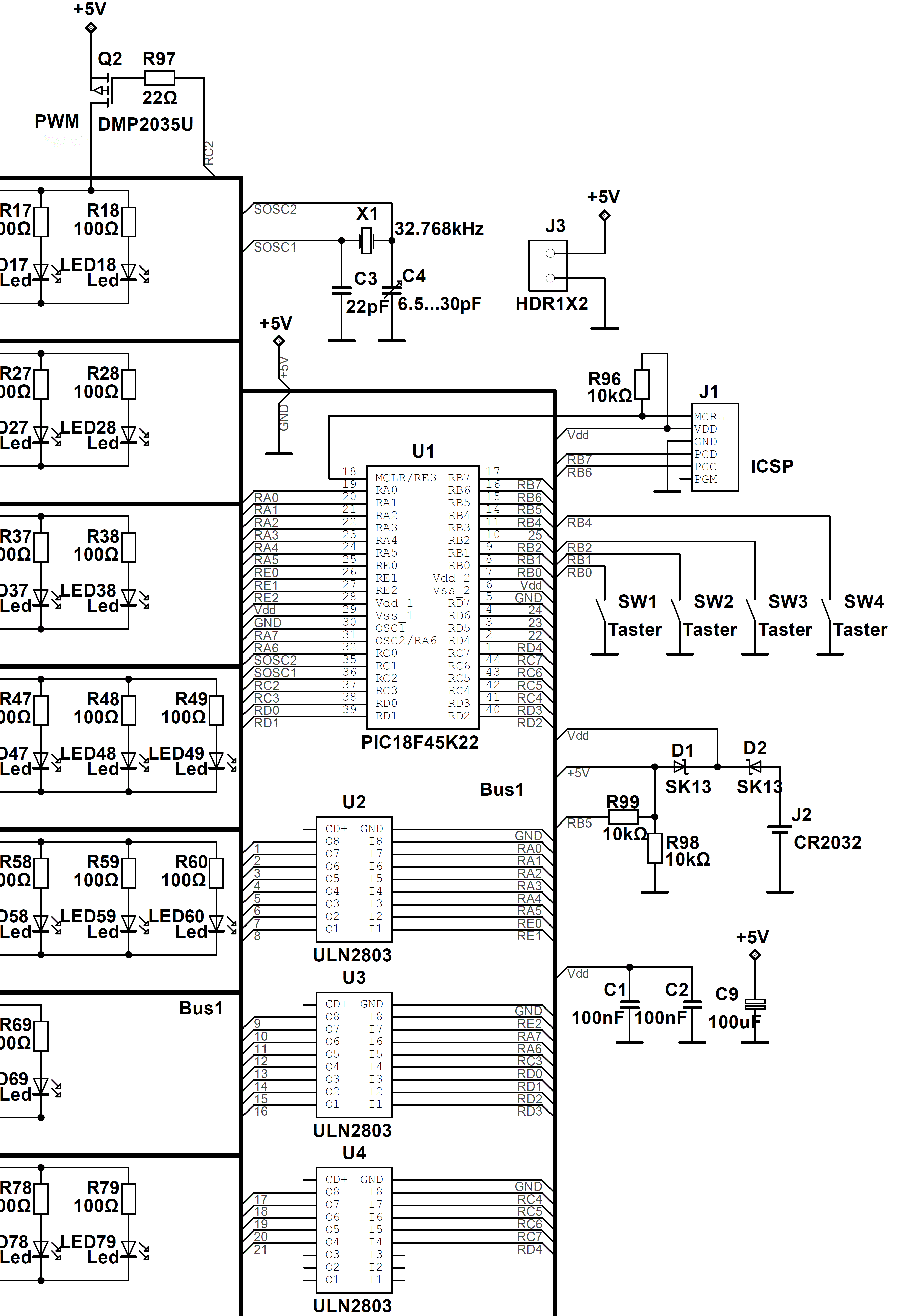

Ich habe mir eine Uhr mit dem PIC18F45k22 gebaut. Damit die Zeit bei
einem Stromausfall nicht verloren geht habe ich eine CR2030 Batterie
eingebaut.
Um Strom zu sparen geht der PIC in den Sleep-Modus wenn die
Stromversorgung von Netzteil ausfällt (RB5=0). Ich habe gemessen dass
aus der Batterie im Sleep 30µA fliesen. Ich versorge nur den PIC mit der
Batterie, der Rest der Schaltung (LED-Anzeige) ist mit einer Diode
(SK13) abgetrennt.
Der PIC hat einen Uhrenquarz am Secondary Oscillator für den Timer1. Die
CPU lauft mit dem internen Oszillator auf 250kHz. Der PIC wird jede
sekunde vom Timer1 geweckt. Bevor der PIC schlafen geht werden alle
Ausgänge auf 0 gesetzt. Wäre es sinnvoll sie als Eingänge zu
konfigurieren?
Weiß jemand wie ich den Stromverbrauch des PIC reduzieren könnte?
Im Datenblatt des PICs steht:
Extreme Low-Power Management with nanoWatt XLP:
• Sleep mode: 20 nA, typical
• Watchdog Timer: 300 nA, typical
• Timer1 Oscillator: 800 nA @ 32 kHz
• Peripheral Module Disable
Die Config des PIS sieht so aus:
#pragma config FOSC = INTIO67, PLLCFG = OFF, PRICLKEN = OFF  //FOSC = Internal oscillator block
#pragma config PWRTEN = OFF, BOREN=NOSLP, BORV = 220
#pragma config WDTEN = OFF
#pragma config CCP2MX = PORTB3    // CCP2 Input/Output is multiplexed with RB3

> Wäre es sinnvoll sie als Eingänge zu konfigurieren?
Was hindert Dich, es auszuprobieren?
Hast Du den 18F45k22 oder den 18LF45k22? Dann schau mal auf Page 431 des
Datenblattes.
Watchdog, Brown-out, DAC, ADC, Comparator und sonstige
Hardware-Bausteine im PIC sind abgeschaltet? Auf Page 431 stehen die
ganzen Stromfresser.

Jens G. schrieb:
> Rechts hast Du R98+99 zw. +5V und Masse bzw. RB5. Hängen die auch noch
> mit an der Batterie? Müsste dann aber viel mehr Strom ziehen.
Nein. Die +5V kommen von Netzteil. Die Batterie ist über die Diode D2
mit VCC des PICs verbunden. D1 verhindert das Strom von der Batterie zu
den +5V fliest.
Ich verwende ein 18F45k22 ohne 'L'.
Ich habe folgendes ausgeschalten:
  PMD0=0b11111100;
  PMD1=0b11111110;
  PMD2=0b11111111;  // Disable all Peripheral Modules except Timer 1 & 2 and CCP1
  T2CONbits.TMR2ON=0;
  T3CONbits.TMR3ON=0;
  T4CONbits.TMR4ON=0;
  T5CONbits.TMR5ON=0;
  T6CONbits.TMR6ON=0;
  ADCON0bits.ADON=0;
  HLVDCONbits.HLVDEN=0;
  CM1CON0bits.C1ON=0;
  CM2CON0bits.C2ON=0;
22
  VREFCON1bits.DACEN=0;
Gast #3357978
Hast du das OSCCON.IDLEN schon angeschaut? Bei anderen Pics muss man
damit für das sleep() den Oscillator abschalten; nur der Uhrenquarz
läuft weiter.
Gast #3358055
Schade, IDLEN=0 sollte ideal sein, sleep schaltet den Oscillator aus,
der Timer1 Interrupt wieder ein.
Und noch was, die uln2803 haben Widerstände zwischen Eingang und Masse.
Hast du schon mal ausprobiert, alle Ausgänge auf 0 bzw als Eingang
konfiguriert?
Gast #3358081
Zwar habe ich keinen PIC18F, sondern einen kleinen PIC12F. Dort muß ich
bei der Initialisierung erst mal ADC und Comparator deaktivieren, weil
die Default ON sind. Pullups an den Ports sollten auch deaktiviert sein.
