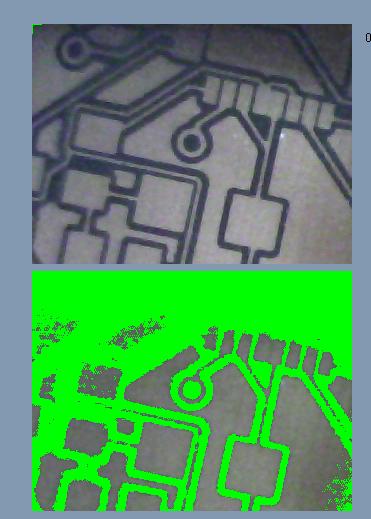

Ich arbeite zurzeit an einer einfachen Cnc Platinenbohrmaschine.
Grund der Bastelei ist das Es mir kaum möglich ist das Layout so exakt
auf die Platine zu bringen bzw. die Platine so exakt zu spannen, dass
die Cnc alle Löcher trift.
Nun habe ich mir einen eigenen "Gcode" interpretter in Visual Basic
geschrieben damit bin ich schon mal in der Lage anhand von 3 Punkten auf
der Platine die Ausrichtung und die exakte Größe zu bestimmen.
Nun würde ich diese drei Punkte gerne mit einer bereits montierten
Kamera automatisch finden. Problem dabei ich hab keine Ahnung von
Bilderkennung.
Ich habe versucht anhand von Helligkeitsabweichungen der Rgb Pixel im
Bild Konturen zu erkennen. Das scheitert aber scheinbar an dem zu
schwachen unterschied zwischen grün-gelblicher Platine und kupfernen
Leiderbahnen bzw. das "Rauschen" der Kamera ist zu doll um den
Unterschied festzustellen.

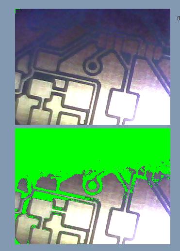

Dazu kommt das das Bild nicht gleichmäßig ausgeleuchtet ist mittig ist
es deutlich heller als am Rand.
Was hättet ihr so für ideen zur besseren Bilderkennung?
Die Beleuchtung kannst du rausrechnen oder halt verbessern.
Ansonsten würde ich mal Farbfilter ausprobieren, mit einem roten Filter
müsste z.B. grünes Material ziemlich dunkel und Kupfer hell erscheinen.
Im Prinzip kannst du das aber auch im RGB-Farbraum berechnen. Die
Rechenzeit spielt bei dem Problem ja keine Rolle.

Also mal ein Bild ohne Kameralicht, bei dem die Erkennung gerade schon
ganz gut klappt.
Problem ohne Kameralicht bin ich der Sonne ausgeliefert sprich in 10
Minuten wird es nichtmehr klappen, und wenn es erst mal dunkel wird,
geht Garnix mehr.
Aber ich glaube ich sollte die Beleuchtung der Kamera verändern.
Das nächste Problem ist wie bekomme ich aus meinen als dunkler wie
andere erkannten Pixeln jetzt ein ja das ist der Punkt oder das ist er
eben nicht
bzw. Ich möchte eigentlich nur den Mittelpunkt eines runden Pads
erkennen.
> ganz gut klappt.
Die Beleuchtung ist das α&ω der Bilderkennung, wenn du dir nicht einen
Haufen Arbeit auf der Software-Seite einhandeln möchtest.
Durchlichtbeleuchtung und/oder farbiges Licht (z.B. Komplementärfarbe
bei Drauflicht) können sehr hilfreich sein.

Ich habe mich dazu Endschloßen den Bildbereich zu verkleinern, um die
Suche etwas schneller laufen zu lassen. Anstelle eines Abbildes des
gesuchten Kreises verwende ich gerade nur 10 punkte welche jeweils im
passenden Muster 1(Grün) oder 0(Nicht Grün) sein sollten.
Damit ist es mir jetzt möglich den Kreis zu suchen, während die Platine
an der Kamera vorbeifährt.
Nochmals Besten dank für eure Inspiration.
Die Genauigkeit liegt übrigens gerade mit meinem Testloch bei +-1 Pixel
also ungefähr 0,3mm damit könnte ich schon leben. Ich werde jetzt mal
eine Platine mit Testlöcher machen und dann mal sehen, wie das so
klappt.
