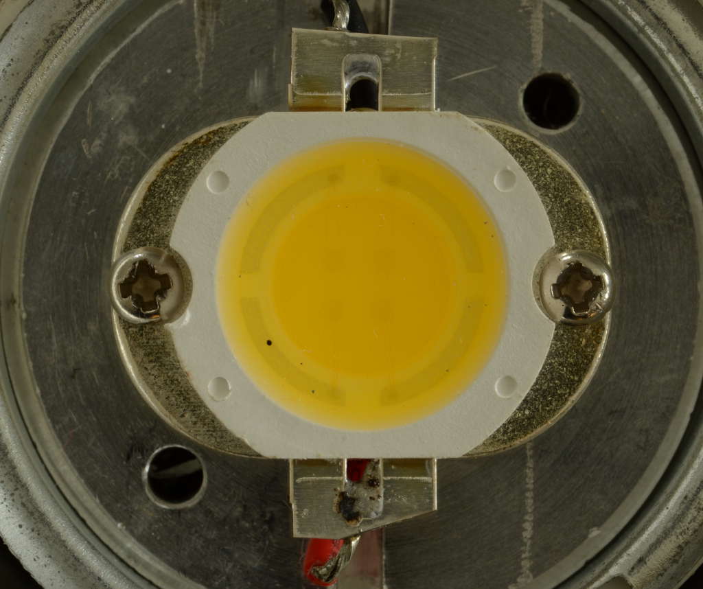

Ich suche den LED-Emitter aus dem Bild. Laut werbewirksamer Verpackung
hat das Teil 5W. Das Keramik oder Kunststoff-element ist 18X15mm, aktive
Fläche ist 13mm Durchmesser. Hat jemand eine Idee, wie das Gehäuse
heisst, oder wer sowas baut/verkauft?

Das ist ne typische China-LED.
Als 5W-Typ gibt's die u.A. bei Aliexpress
http://www.aliexpress.com/item/high-power-Led-Epistar-chip-5w-with-ce-rohs-300lm-400lm-Cool-White-wholesale-and-retail/459124784.html
Viel weiter verbreitet und deutlich günstiger ist das selbe Gehäuse mit
10W LED. Es spricht gar nichts dagegen, die 10W-Variante mit 5W zu
betreiben. Sie ist dabei sogar effizienter. Eine (viel) geringere
Leistung als spezifiziert führt allerdings zu
Farbtemperaturverschiebungen. Daher im Zweifelsfall mit PWM betreiben.

Das da primärseitig 220V rankommen, und die LEDs 5W haben. Keine
Details.

Hat das Gehäuse einen Namen, nachdem man suchen kann? Mich interessiert
die gleiche in 5W und warmweiss -- gerne auch mit sinnvollem Spektrum
(CRI > 80).

Ich habe auf die schnelle keinen Namen für dieses LED-Gehäuse gefunden.
Verlässliche CRI-Werte bei chinesischen billig-LEDs kann man vergessen.
Garantierte Qualität kostet halt etwas mehr.
Generell werden die LEDs aber immer besser. Grün- oder rotstichige
warmweisse Power-LEDs sind selten geworden.
In diesem Datenblatt ist das Gehäuse vermasst:
http://www.hebeiltd.com.XX/led.datasheet/5VAM12DW6C.pdf
