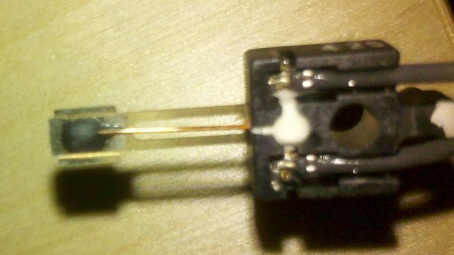

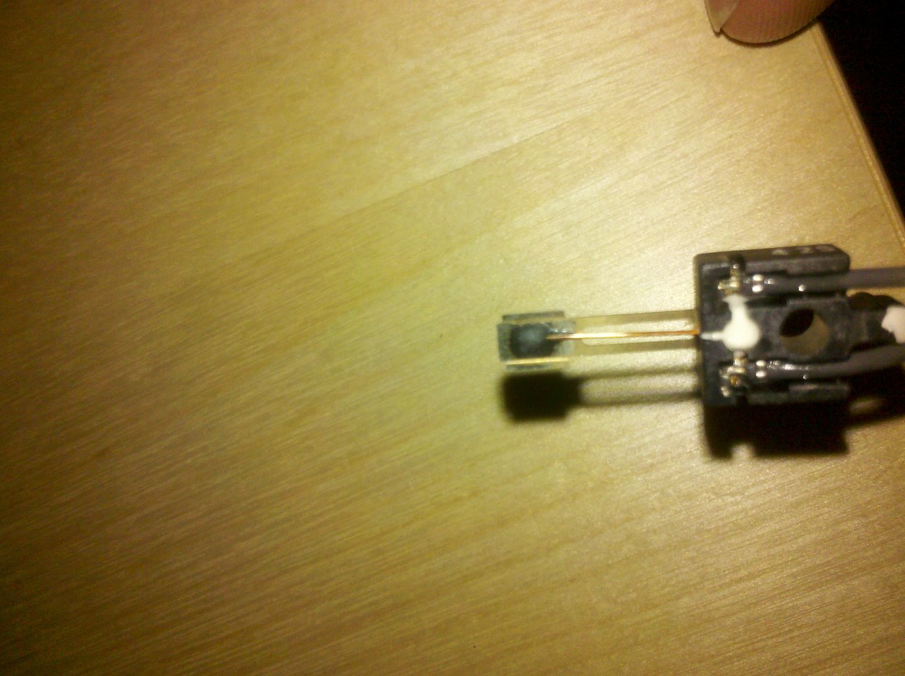

Liebe Community!
Ich habe folgendes Bauteil vorliegen:
NTC - Thermistor
R25: 1.3 MOhm
R100: 70 KOhm
beide Werte ca.
Das Bauteil kommt aus einer Fuser-Einheit eines Laserdruckers. (Brother
MFC-9160 Baujahr ca. 2002)
für Bild siehe Anhang.
Ich kann das Bauteil nicht bestimmen. Ich bräuchte dafür ein Datenblatt
oä. Im Netz finde ich leider nichts. Ist das gar ein Brother-eigenes
Bauteil?!
Eventuell kann mich einer von euch auf die richtige Spur hieven.

OP #3358577
Hi!
Ich hab mir jetzt selbst geholfen und den NTC einfach über dem Herd
durchgemessen.
So hab ich mittels Quecksilberthermometer im Bereich von ca. 100°C bis
ca. 30°C in 5°C Schritten den Widerstand mittels Multimeter abgeschätzt.
Das ganze in Excel eingetippt und mittels exponentiellem Trend
erweitert. Schaut nicht schlecht aus.
Da das meinen Genauigkeitsansprüchen genügt muss ich nicht exakt wissen
um was es sich bei dem Bauteil handelt.
Danke für eure Hilfe!
