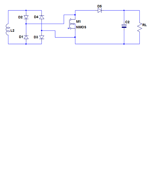

Hallo ich habe eine Frage und zwar: Habe ich Verluste an einem MOSFET der sperrt?

also wenn der MOSFET sperrt hab ich am Ausgang die maximale Spannung, aber hab ich auch Verluste am MOSFET??
#3359232
Ein fet der sperrt hat einen sehr hohen Widersand. Folglich fließt (fast) kein Strom. Also fällt auch keine Leistung am FET ab. Also gibt es auch keine Verluste.

danke momo schrieb: > aber hab ich auch Verluste am MOSFET Im Wesentlichen nicht. Allerdings fließt natürlich ein kleiner Reststrom, der zusammen mit der anliegenden Spannung zu Verlusten führen kann. Dürfte aber eher ein Problem bei hohen Temperaturen zusammen mit hohen Spannungen sein.

Was meinst Du damit? Wenn der FET sperrt dann rinnt auch kein Drainstrom, kein Strom --> kein Spannungsabfall --> keine Verluste. Einen sehr geringen Leckstrom gibts immer. Und auch das Gate zieht Strom im femto-Ampere Bereich. --> PRAKTISCHE Antwort: NEIN, es gibt keine Verluste wenn der FET ganz sperrt. Ansonsten gilt: P = Ugs x Id

Welche Aufgabe hat der Mosfet in deiner Schaltung ?
#3359251
zum dimmern momo schrieb: > was heißt fast kein strom kann man den noch berechnen wie groß der ist? Nein, denn er wird stark exemplarabhängig (und vor allem temperaturabhängig) ausfallen. momo schrieb: > zum dimmern Und dafür willst du die Eingangsspannung kurzschließen?
#3359258
Aua, das wird so nix. Wie kommst Du auf diese Schaltung ? P = U*I ist schon schwer :-)

momo, nur zu deiner eigenen Sicherheit: setz dir bitte eine Schutzbrille bei Inbetriebnahme der Schaltung auf! momo schrieb: http://www.mikrocontroller.net/attachment/193979/Unbenannt.png Erinnert mich irgendwie an den guten alten "Fuse destroyer" ;)

Erwin schrieb: > Wenn der FET sperrt dann rinnt auch kein Drainstrom, kein Strom --> kein > Spannungsabfall --> keine Verluste. Deine Kausalkette hat ein kleine Problem: Der Spannungsabfall ist auch proportional zum Widerstand. Bei sperrendem FET wird der Spannungsabfall in einer Serienschaltung von FET und Verbraucher also steigen. Antwort schreiben |
