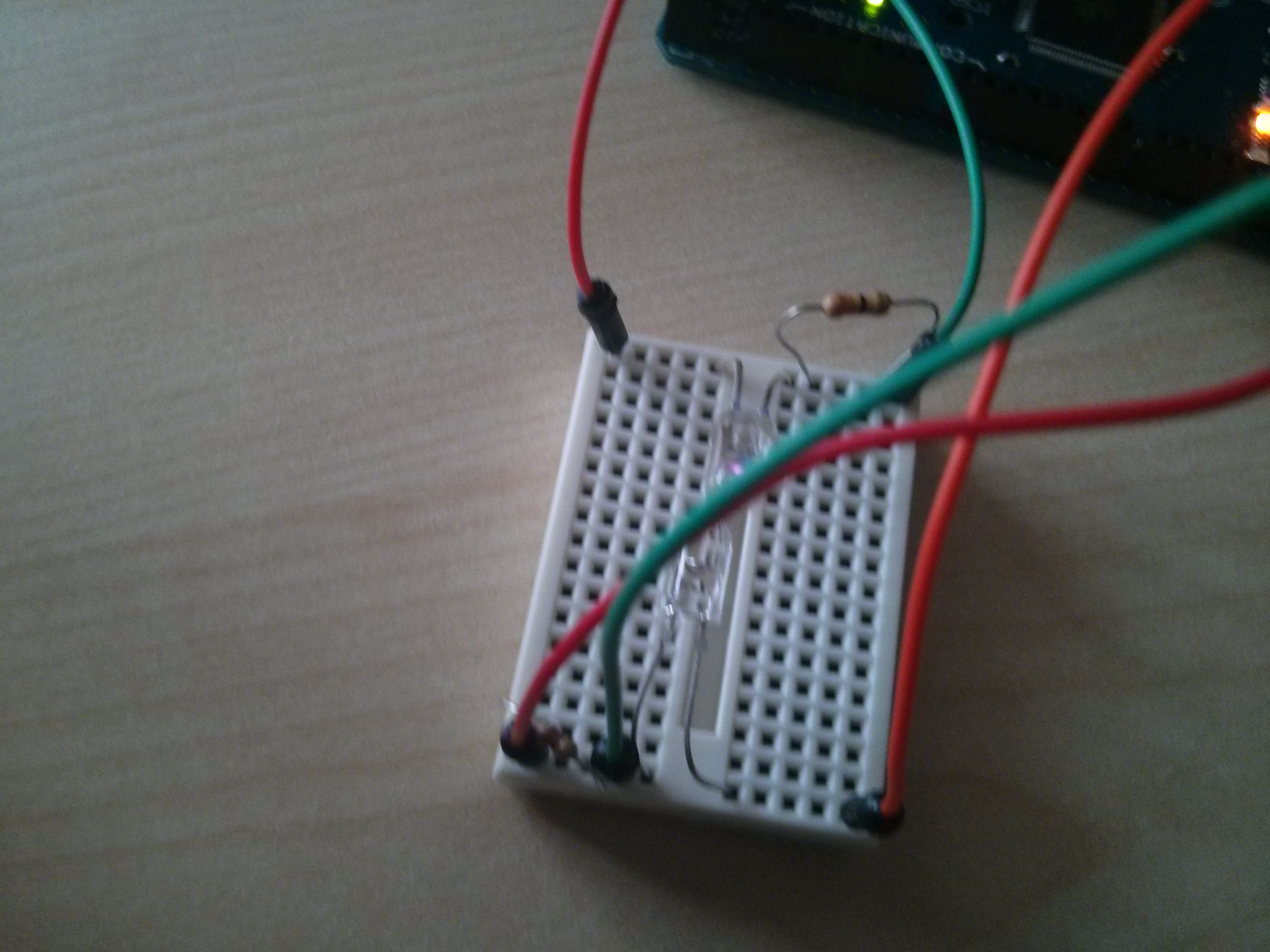

von Maximilian R. (Gast)
Also habe es gerade nochmal probiert. Meine ir led ist diese
http://www.ebay.de/itm/10-V228P-IR-Lichtschranken-CQY-99-IR-Dioden-Bausatz-Service-Fernbedienung-NEU-/360730599993?pt=Bauteile&hash=item53fd382239.
Warum ändert sich der wert nicht? Sollte doch alles richtig sein

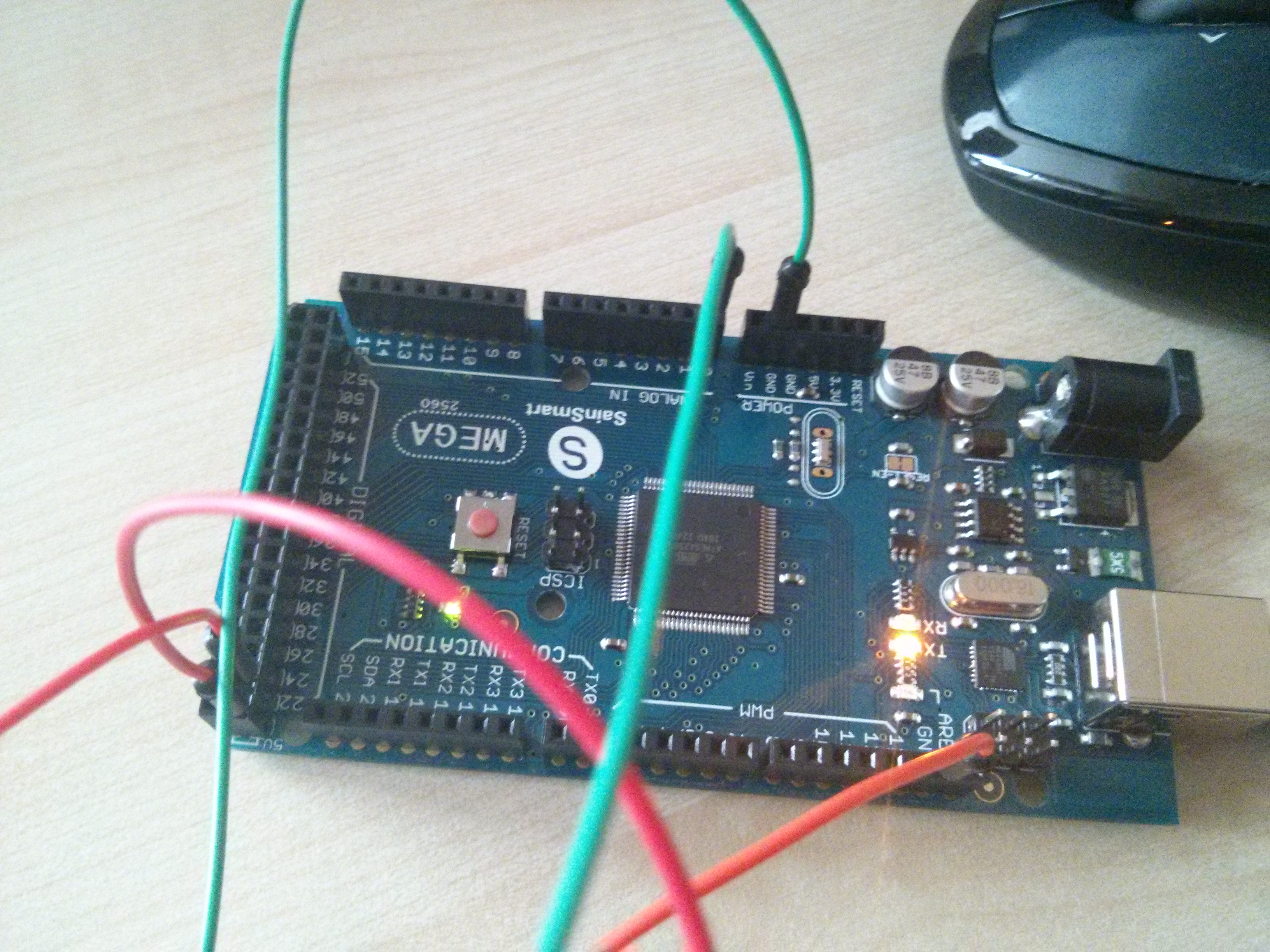

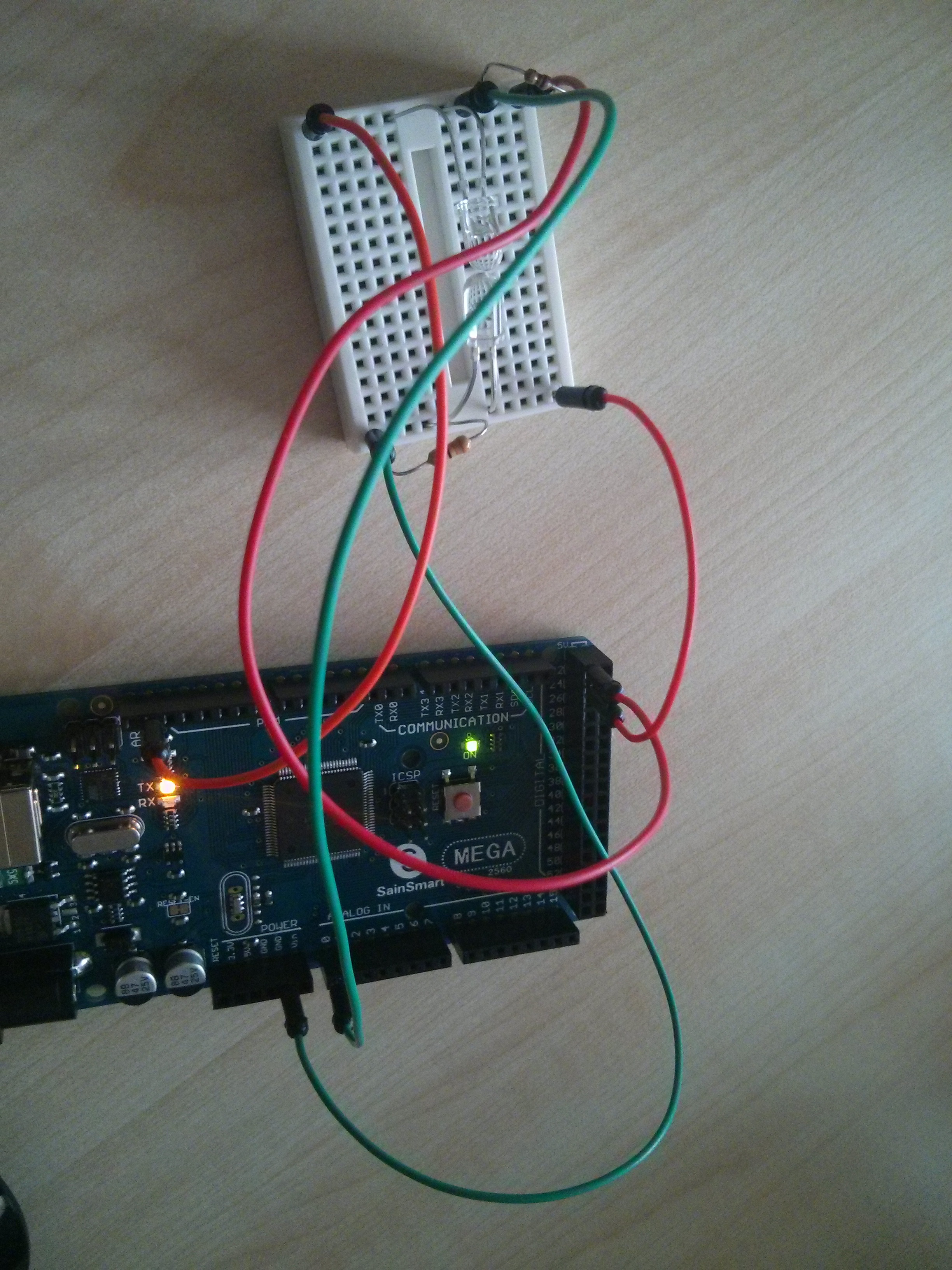

Hier Bilder
von Dietrich L. (dietrichl)

von Karl H. (kbuchegg)
sonderlich hell scheint mir die IR-Diode aber nicht zu leuchten.
Vergleich doch mal die Helligkeit mit der IR-Diode in einer
Fenseher-Fenbedienung. (Handykameras können IR-Licht normalerweise
sichtbar machen). Die Vorschau der Kamera genügt, du musst kein Bild
machen. Einfach mal mit der Handy-Kamera von vorne in deine LED
reinschauen und dann als Vergleich in die LED einer FB und eine Taste
drücken.

von Maximilian Ruderer (Gast)
Hab jetzt das ganze nochmal an arduino getestet nur das ich die Diode an
5V (VCC) geschalten habe. Dort hat sie viel heller gescheint. Und kurz
und vereinzelt waren andere werte zu sehen allerdings wird die led dabei
sehr heiß :( Da ist doch was falsch oder habe 27 ohm widerstand

von Versteckt (Gast)
Es sieht auf dem Foto aus als ob du die Widerstände nicht in Reihe
geschaltet hast.
In Bild 1, bei der IR-LED Beschaltung sieht es aus als ob GND, beide
Beinchen vom Widerstand und die LED auf dem selben Anschluss des
Breadbords stecken.
Damit wäre der Widerstand nicht in Reihe geschaltet und es würde
erklären warum die IR-Led warm wird.
Zur Kontrolle des Widerstandes ohne Multimeter könntest du es mit dieser
Seite versuchen :
http://www.umrechnung.org/elektrischer-widerstand-farbcode/widerstand-farbcode-rechner-tabelle.htm
Des stimmt es sind alle auf dem selben Anschluss. Wie muss ich es denn
richtig machen/

von F. F. (foldi)
Maximilian Ruderer schrieb:
> Hier Bilder
Irgendwie scheinst du das Steckbrett noch nicht begriffen zu haben oder
ich sehe das nicht richtig.
Du steckst da alles in eine Reihe. Somit "steckt" der Widerstand nur da
drin, wird aber durch das Steckbrett überbrückt.
Du musst die Sachen schon um eine Reihe versetzt anordnen.
Wurde schon geändert
