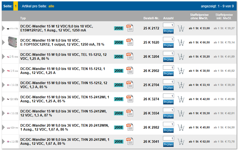

#3359633
mit dem LowDrop wird das vermutlich auch nichts werden. Wenn die
Batteriespannung jetzt schon zu klein wird für die Fritzbox macht das
der Regler nicht besser.
Aber mit einem entsprechenden Buck/Boost Konverter könnte das klappen.
