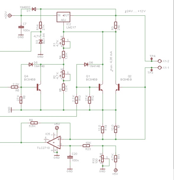

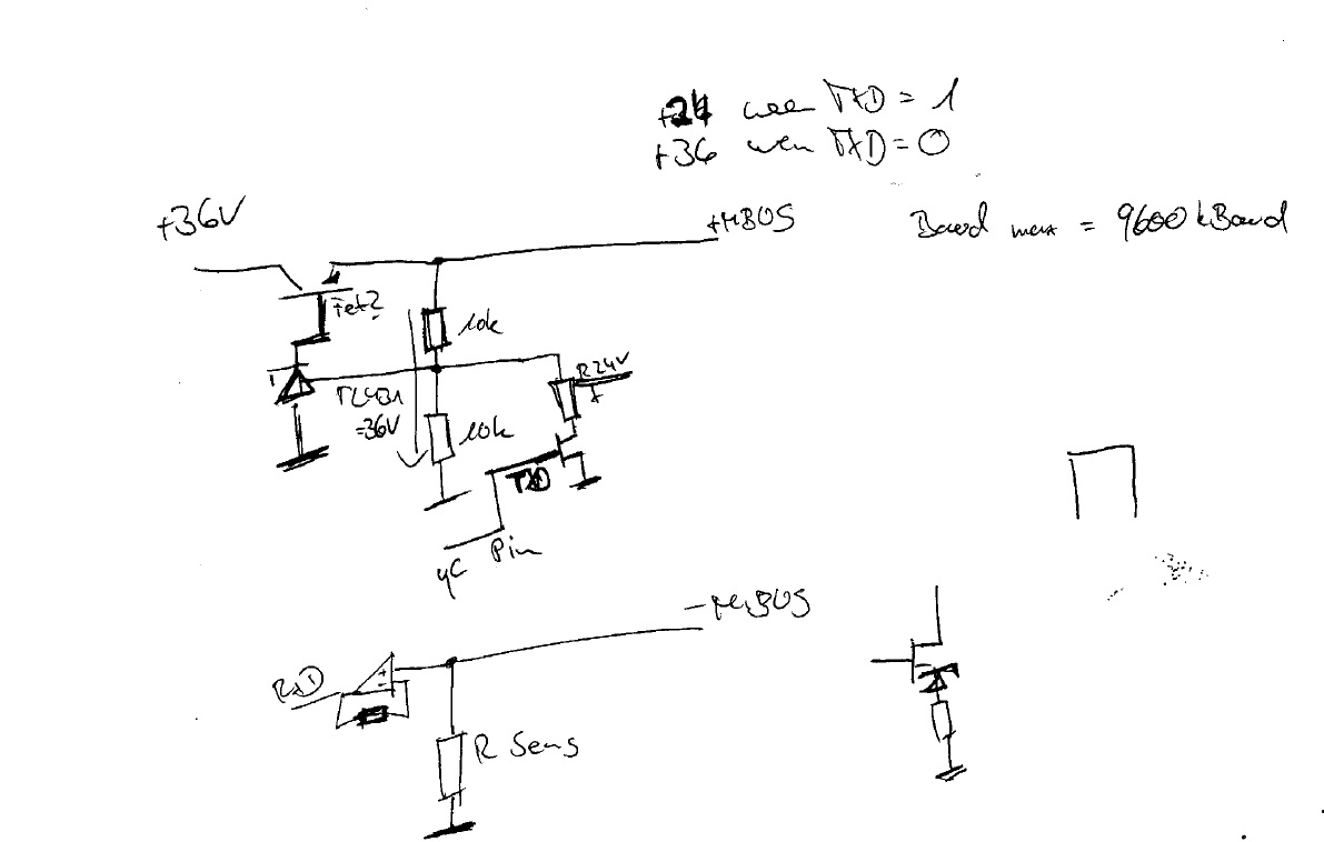

ich möchte eine Datenübertragung über Spannungs Modulation erzeugen,
leider habe ich keine Idee wie ich aus 36VDC eine Spannung von 24VDC
generiere bei einer Baud von max. 9600.
Die Spannung am Bus soll 24V werden wenn TX = 1. Oder ist eine
Realisierung über einen FET mit Z-DIODE besser, aber hier fileßen ja
2,50mA @ 36v dies ist ja nicht grad wenig Leistung für so eine.
Das ganze geht um den M-BUS den einige von euch Kennen.
Anbei mal eine Idee mit einem TL431, hier ist nur die Frage ob dieser
schnell genug regeln kann und ob dies überhaupt so funktioniert.
Ich habe auf den 36V einen Strom von max. 220mA liegen.
Vielen Dank für eure Unterstützung.
