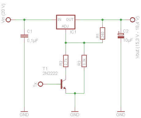

Praktische Ausführung für grössere Leistungen (eBus ist im Original nur
für wenige mA ausgelegt, dafür aber bidirektional):
Der Sender legt die Versorgungsspannung über einen (Beispiel) LM317 auf
die Leitung. Dem Widerstand zwischen ADJ und GND wird mit einem
Transistor ein zweiter Widerstand parallel geschaltet. Die Sendedaten
steuern den Transistor. Die Spannung ändert sich dadurch um 10%. Das
reicht aus.
Auf der Empfängerseite ist ein Komparator, dessen einer Eingang auf 50%
der Betriebsspannung liegt und der einen dicken Kondensator nach GND
hat. Das ist unsere Referenz. Der andere Eingang bekommt einen
Spannungsteiler für 55% der Betriebsspannung. Am Ausgang des Komparators
stehen die Daten.
Man muss nur darauf achten, dass keine grossen Kondensatoren an der
Leitung sind. Die Versorgung des Empfängers sollte also über eine Diode
oder einen weiteren Spannungsregler erfolgen.

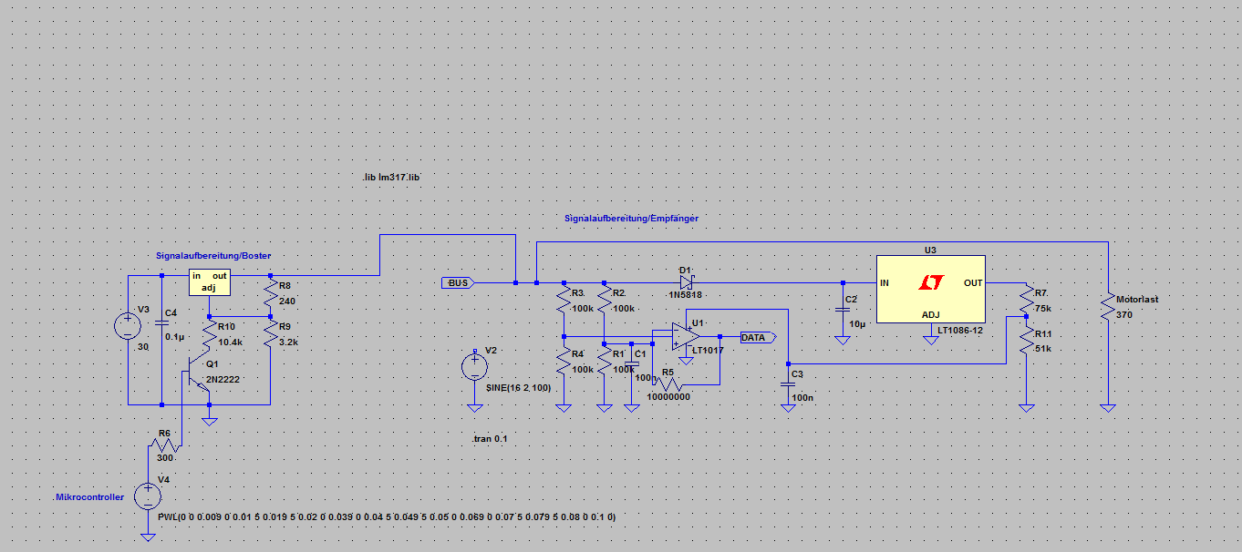

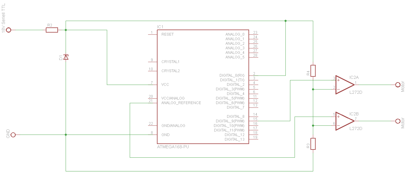

Ich habe hier mal einen Schalplan für die Empfängerseite
zusammengestellt. So habe ich mir das in etwa Vorgestellt. Würde das
gehen? Und für die Senderseite würde ich das Tx Signal nehmen und durch
einen Mosfet Transistor auf die 18V verstärken.

meinst du solch eine Schaltung für den Sender?
von Georg G. (df2au)
Genau so. Nur der 10uF Kondensator muss deutlich kleiner werden. Fang
mal mit 100nF an. Sonst werden deine Flanken zu sehr verschliffen.

von Gerhard W. (gerhard86)
> gehen
Nein. Der Controller braucht schon dauerhaft stabile Spannung. Die
Zenerdiode ist eher Mist, wird bei den robusten AVRs aber reichen.
Besser wär ein 7805 oder ähnlich. Auf jeden Fall braucht es einen
Kondensator zwischen Vcc und GND.
Der Rx würde hier natürlich dauerhaft hohen Pegel sehen. Du musst das
Signal schon von der Versorgungsspannung trennen. Da kann je nach
Baudrate und Hub ein Koppelkondensator oder die erwähnte
Komparatorschaltung zum Einsatz kommen.
Der Transistor braucht einen Basiswiderstand, und die Spannung stimmt
nicht. Bei offenem Transistor würdest du etwa 17,7V bekommen, bei
geschlossenem etwa 8,6V. Strebe einen Hub im Bereich der Logikspannung
an, also zB 13-18V, wenn dein Verbraucher das mitmacht.

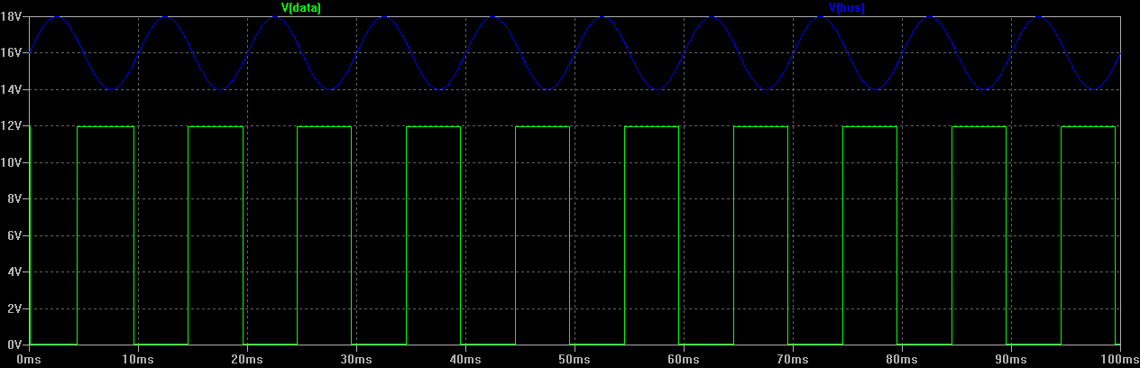

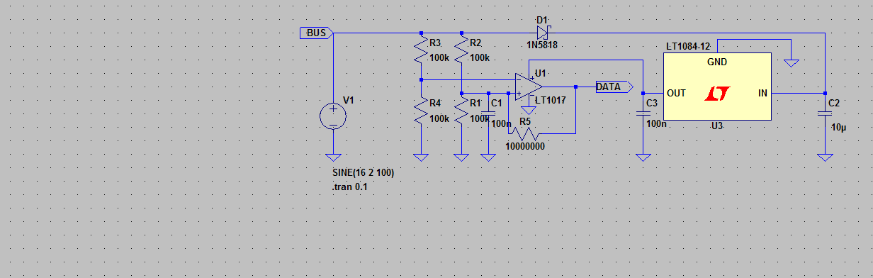

Als Anregung eine Komparatorschaltung. Die ICs sind Typen, die mir
gerade unter die Maus kamen.
von Sascha (Gast)
Danke Georg G
Genaus so habe ich mir das vorgestellt. Allerdings sollte das "serielle"
Signal an Stelle von 0 bis 12V von 0 bis 5V gehen. Aber dies liese sich
ja mit den Widerständen ändern.

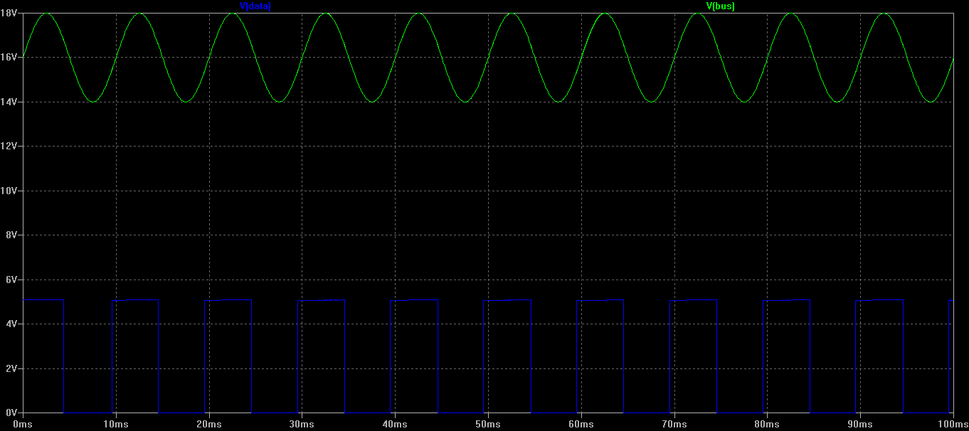

von Sascha (Gast)
habe mal dein Spice-Simulation ausprobiert und einen LT1084-5 verwendet
der liefert das gewünschte Ergebnis
DAS ist das geringste Problem. Spannungsteiler (75kOhm / 51kOhm) am
Ausgang und gut ist.
von Sascha (Gast)
Hallo Georg,
ich habe jetzt deine Schaltung mal ein bischen verändert und deine
Vorschläge mit eingearbeitet.
Die Simulation liefert die gewünschten Ergebnisse.
Jetzt muss ich mir nur noch eine Steuerung für den Motor ausdenken.
Ich würde gern mit dem Mikrocontroller am Empfänger über den L272 einen
Motor steuern. Mal schauen ob das funktioniert. Ich werde die Schaltung
in den nächsten Wochen aufbauen.
fast richtig verstanden... siehe Anhang
