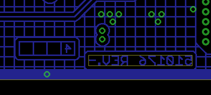

in einer älteren Eagle-Datei habe ich Text auf der Massefläche (hatch),
wie im Bild oben zu sehen. Es gibt dazu eine rechteckige "Umrandung".
In einem neuen Layout (Bild unten) bekomme ich diese Einstellung nicht
mehr hin. Kann mir jemand sagen, was ich ändern muss?
Ich habe exakt die gleichen Eigenschaften von Text (auch wenn in diesem
Bild noch unterschiedliche Schriftart zu sehen ist), vom Polygon und
habe sogar die Disign-Rules vom alten Projekt kopiert. Es wird nie eine
rechteckige Begrenzung gezeichnet.

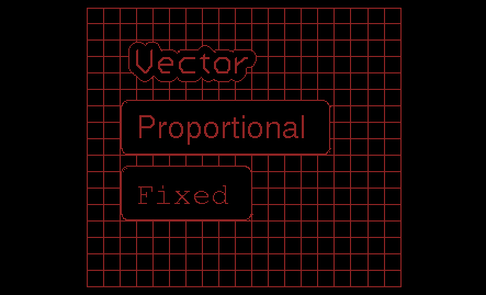

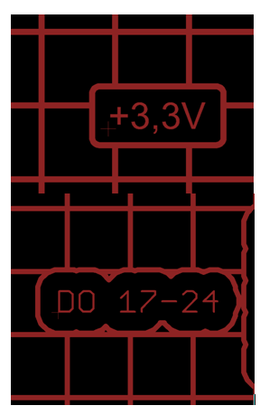

mahlzeit,
man kann z.B. eine Linie im Layer 41/42 um den Text zeichnen (das gelbe
Rechteck im Bild) oder ein Package aus Text und Umrandung anlegen (das [
][ ][ ][4] im Bild). Letzteres hat den Vorteil, dass man es einfacher
verschieben kann.
