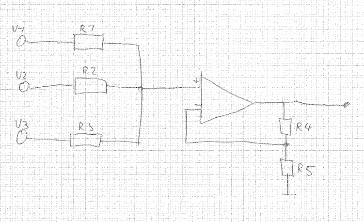

ich möchte 3 analoge Signale addieren mit einer Plusspannung am Ausgang.
Würde das mit einem nichtinventierenden Verstärker funktionieren?
Er hätte 3 Spannungseingänge und am Ausgang beim Spannungsteiler eine
Verstärkung von zwei, damit ich auf die Summe komme.
OP #3360573
Udo Schmitt schrieb:
> Wenn man davon ausgeht daß sich an dem Widerstandsnetzwerk am
> nichtinvertierenden Eingang der Mittelwert der 3 Spannungen einstellt,
> dann musst du aber die Verstärkung auf 3 einstellen um die Summe zu
> erhalten.
Zum Beispiel:
U1 = 4 V
U2 = 6 V
U3 = 12 V
Dann habe ich doch vor dem OPv einen Mittelwert von 11V.
Er addiert nichts. Nach dem Opv mit dem Spannungsteiler und mit
Verstärkung von zwei hätte ich doch die gewünschten 22 V.
Liege ich da jetzt komplett falsch?

Es geht hier aber um eine Schaltung, die nicht invertiert und trotzdem
die Summe der Eingangsspannungen ausgibt. Damit ist sie unipolar
benutzbar, solange man in dem erleubten Spannungsbereich bleibt.
Schau dir die Schaltung in Ruhe an. Am nichtinvertierenden Eingang
stellt sich der Mittelwert der 3 Spannungen ein.
Der wird dann über einen nichtinvertierenden Verstärker entsprechend
nach gewünschter Skalierung verstärkt. Bei Skalierung 1 muss man die
Verstärkung gleich der Anzahl der Spannungseingänge wählen.
Die Eingangsspannungen müssen entsprechend niederohmig genug sein, daß
der Mittelwert sich unverfälscht bilden kann.
Wie gesagt, das ist keine klassische Addierschaltung!

Moderator Persönliche Seite #3360859
> Als Addierer arbeitet die Schaltung wenn R1, R2 und R3 gleich groß sind.
Streng genommen ist sie natürlich nur dann ein Addierer, wenn R4 doppelt
so groß ist wie R5, und wenn die drei Quellen einen Innenwiderstand von
0 haben.

So ich fasse dann einmal zusammen.
R1, R2 und R3 sind gleich groß.
Nach der Superposition bringt also jede Spannunsgquelle 1/3 Un zum
Sternpunkt.
Beispiel U1 betrachtet (U2 und U3 sind 0). Dann sind R2 und R3 parallel
geschaltet. Am Sternpunkt liegtr also 1/3 U1 an.
Dasselbe für U2 und U3.
Ustern = 1/3 U1 + 1/3 U2 + 1/3 U3
Wenn R4 doppelt so groß ist wie R5.
Ua = Ustern ( 1 + 2xR5 / R5) = 1/3 (U1+U2+U3) ( 1+ 2) = U1+U2+U3
Tatsächlich ;-)

Vorausgesetzt, dass Du niederohmige Quellen U1, U2 und U3 hast und dass
R1=R2=R3=R gilt, liefert der OPV mit Deiner Schaltung:
Ua = 1/3 * (U1 + U2 + U3) * (1+R4/R5)
Der Faktor 1/3 kommt daher, dass der Strom (z. B. aus der Quelle U1,
alle anderen Spannungsquellen seien ausgeschaltet) die Serienschaltung
aus (R1) und (R2||R3) sieht. Am nichtinv. Eingang (R2||R3) fällt halb
soviel Spannung ab wie an R1, d. h. 1/3 der Gesamtspannung U1.
Die Anteile, die die anderen Spannungsquellen liefern, kannst Du auf
Grundlage des Überlagerungssatzes analog auch mit dem Faktor 1/3
dazurechnen.

Na ja, beim invertierenden Summierer geht der Ausgangswiderstand der
Quellen ja auch in den Verstärkungsfaktor ein. Aber tatsächlich sieht
man den  Nichtinvertierenden Summierer recht selten in dieser Form --
etwas irritierend ist bei dieser Schaltung, dass es einen Unterschied
macht, ob man einen Eingang auf Masse legt oder offen lässt. Und dass
der Strom eines Eingangs von den Signalen der anderen Eingänge abhängt
ist auch zu bedenken. Und natürlich ist die Berechnung für einen
invertierenden Summierer einfacher, wenn die Signale unterschiedlich
gewichtet werden sollen.
Ja, Du hast recht. Der Einfluss, den U1 beim invertierenden Summierer
auf Ua hat, hängt von Ri1 ab, aber nicht von Ri2 und Ri3 abhängt. Beim
nichtinvertierenden Summierer hängt der Einfluss von Ri1, Ri2 und Ri3
ab.
Viele Grüße
Michael
Gast #3361790
Hallo Jörg,
>> Du kannst ja einen zweiten OPV
>> nehmen, um das Vorzeichen nochmals umzudrehen.
> Das hat nur einen klitzekleinen Nachteil: man hat dann zwischendrin
> eine negative Signalspannung, womit man auch eine negative
> Versorgung benötigt.
> Auch, wenn Erik sich da nicht sehr glücklich ausgedrückt hat, ich deute
> seine Frage(n) so, dass er ebendiese negative Versorgung vermeiden
> wollte.
Du hast recht. Ich baue eigentlich nur Prototypen - denen spendiere ich
meist großzügigerweise eine zweite Spannungsquelle. Vielleicht hat Erik
diesen klitzekleinen Vorteil ja auch ;-)
Viele Grüße
Michael
#3363047
Nö. Wenn man den positiven Eingang auf z.B. Ub/2 hängt, geht es auch
damit.
Vorteil beim invertierenden Summierer ist vor allem, dass ein Eingang
die anderen Eingänge nicht beeinflusst.
Bei diesem Addierer muss jede Quelle in beide Richtungen belastbar sein,
da sich die Stromrichtung in Abhängigkeit der anderen Eingangsspannungen
ändern kann.
Wenn man allerdings wie von mir vorgeschlagen, Ub/2 an den
nicht-invertierten Eingang packt, müssen die Quellen auch in beide
Richtungen arbeiten können.
Jobst
Moderator Persönliche Seite #3363288
> ändern kann.
Da ja auch die invertierende Variante den Quellen einen Strom
entnimmt, wäre es wohl einfach das Mittel der Wahl, alles mit einem
Vierfach-OPV aufzubauen und den drei Summenwiderständen je einen
Spannungsfolger vorzuschalten.
