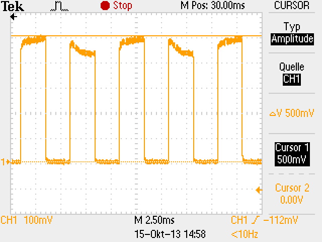

Guten Tag,
ich würde gerne die Ausgangsspannung eines Schaltnetzteils, das eine
analoge Schnittstelle besitzt, mittels gefiltertem PWM-Signal (DAU)
eines µC steuern. Während der Einschaltzeit des Rechtecksignals liegen
aber nur im Ausnahmefall 5V an, in der Regel bleibt das Signal darunter.

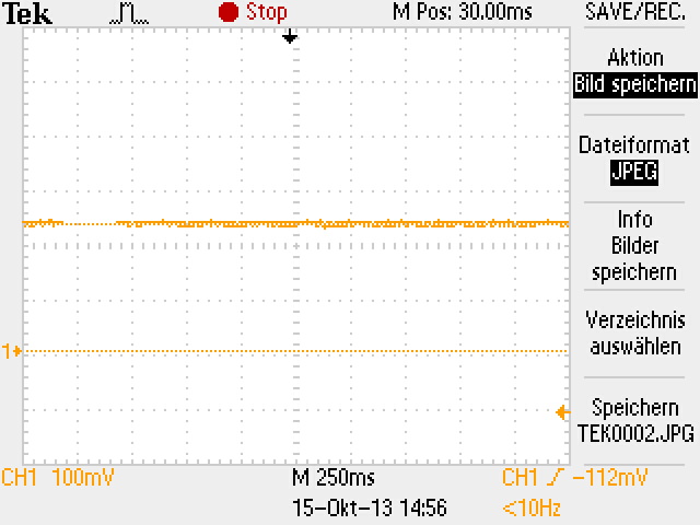

Ich habe ein Bild (Tastverhältnis 50%) beigefügt. Das danach gefilterte
Signal liegt dementsprechend unter dem gewünschten Wert von 2,5V. Da
sich dieser Fehler linear über das Tastverhältnis verhält, kann man ihn
sicher nachträglich korrigieren, ich würde aber gerne wissen, ob nicht
bereits das PWM-Signal ungewöhnlich/fehlerhaft ist.
(PWM, Phase correct)
Mit besten Wünschen
Christoph
Gast #3360785
Das PWM-Signal sieht so aus, als ob dort eine Wechselspannung überlagert
ist. Wenn man sich die Dächer anschaut, ergibt sich eine ziemlich
regelmäßige Wellenlinie. Ich würde sagen, das sind 100Hz.
Schau doch mal die Betriebsspannung deiner PWM-Quelle an, das muß eine
saubere Gleichspannung sein, ohne (merkbare) Welligkeit.
Gast #3361606
Danke für den Hinweis. Es lag tatsächlich an der Ausgangsspannung des
"Gleichspannungsnetzgerätes" aus dem Baumarkt, mit dem ich mein STK500
versorge. Eingestellt: 10V DC, ausgegeben: 16V DC, überlagert mit
USS=4V, 100Hz.
