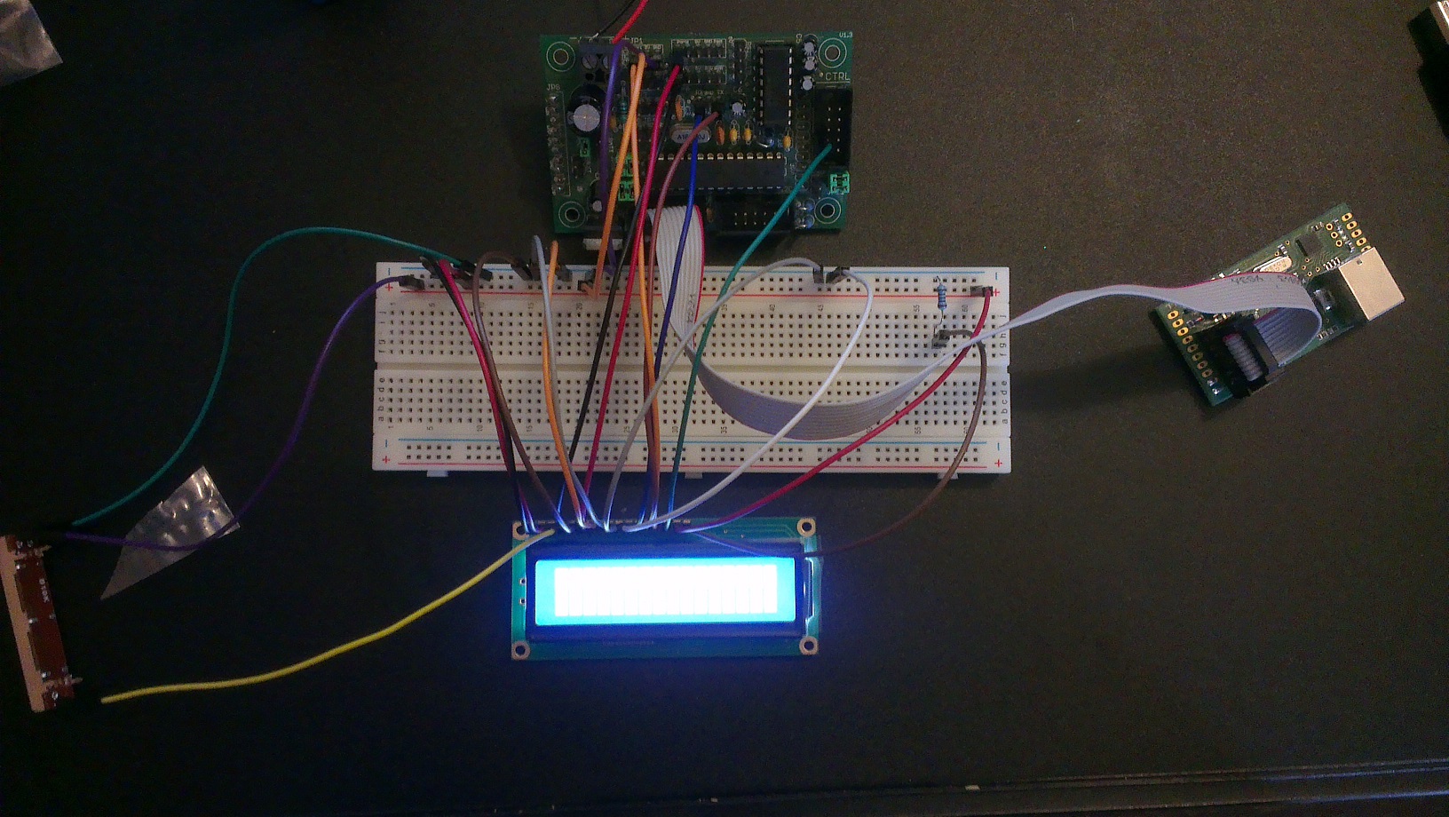

Anbei ein Foto vom Aufbau - das LCD ist jetzt mal auf max.Kontrast
eingestellt, um die weißen Kästchen zu sehen - selbstverständlich zu für
das Foto.
Ich gehe davon aus, dass es irgendein dumemr Fehler ist, da alle
"klugen" bereits behoben sind :D
Gast #3362268
Recht viel erkennt man auf dem Bild nicht.
Ist auf dem Controllerboard ein MAX232 oder dergleichen drauf und RX und
TX nicht abgetrennt. Das könnte stören.

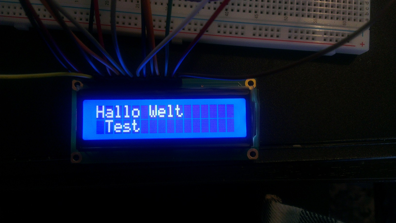

OMFG, das war der Gedanke! Abtrennen muss man den Quatsch nicht - aber
zumindest die richtige Abzweigung vom Port nutzen. Auf dem Board ist
eine hinter den MAX232 geschaltet und eine davor. Ratet mal, welche ich
angesteckt habe ;)
Ich danke euch allen, habt 'nen schönen Tag :)

Gast #3362470
Wie es aussieht, hat mein LCD doch noh überlebt :D
Aber ehrlich, einfach solche dummen Fehler... Schon an alles gedacht,
Zugriffszeiten, Beschaltung, Widerstände, Code... Und dann liegt es an
dem falschen( aber gleichgenannten) Port ;)
