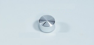

Wo gibt es solches Bauteil zu kaufen?

Knopf.
Aluminium mit Strich.
Hersteller beispielsweise Mentor.
Wenn man jetzt noch wüsste, wie gross es ist und welcher
Achsdurchmesser, könnte man sogar den passenden raussuchen, da du das
aber NATÜRLICH nicht gemessen und hingeschrieben hast, suchst du jetzt
selber.

Steffen schrieb:
> heißt eigentlich  dieses Bauteil "Drehschalter"?
Nein. Das ist ein Drehknopf, den man allerdings an der Achse eines
Drehschalters oder Potis verwenden kann.
> Weiß jemand wo ähnliche finden kann?
Verkäufer von elektronischen Bauteilen wie etwa Conrad oder Reichelt
verkaufen auch Drehknöpfe.
Wesentliches Merkmal eines solchen Knopfes ist Durchmesser und Form der
Achse (4mm und 6mm Durchmesser sind gebräuchlich). Knöpfe können
gesteckt sein (Achse einseitig oder zweiseitig angefast, Achse
geriffelt) oder angeschraubt (Madenschraube, Spannzange).
Wenn dieser Punkt geklärt ist, geht es noch um Durchmesser und Höhe des
Knopfes und schließlich um Material und Oberfläche. Außerdem können
Knöpfe eine Markierung haben (ein Strich wie deiner, aber auch Nasen,
Pfeile etc.) oder nicht.
Drehknöpfe an Geräten sind oft Sonderanfertigungen, insbesondere was das
Design angeht. Vollwertiger Ersatz ist dann kaum beschaffbar.
